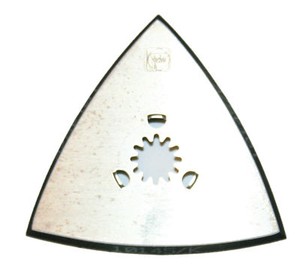

А к OIS зажиму 5 дырочками не отделаешься, замучаешься сверлить... или есть переходник для более простого крепежа самодельной оснастки?

z0rg, внимательно посмотрите тему. Я все подробно расписывал как и что нужно сверлить. И ещё,как показывает практика,совсем не обязательно сверлить 12 маленьких отверстий. Достаточно просверлить одно центральное,и купить переходник от бош( или сделать самому).он закрывает шпеньки патрона делая его плоским. Силы трения вполне достаточно для удержания пилки. Более простой вариант-приварить хвост от старой пилки,но нужен полуавтомат

Если речь о ММ, имеет ли смысл заморачиваться со сваркой хвостовиков и полотен или можно сразу в полотне делать пропилы.
не берем те случай когда именно изгиб хвостовика нужен для подреза скажем коробки ...

alzp, вот с ММ все непросто. Сделать крест в домашних условиях проблематично. Лучше сварку использовать. Кстати ещё можно переходник с креста на OIS задействовать. Но у меня нет такого переходника,так что проверить не смогу. Трудно сказать хватит-ли силы прижима быстросмена. С болтом проще.

не дома .... в принципе есть почти все что может быть нужно (рядом училище с плазмой чпу и т.д.), вопрос как проще сделать, чтобы весь день одну пилку не делать потратив 40квт эл-ва.
а для сварки нужны доноры, а Энкор как-то пропал с полок, только КВБ и бош, а своих мертвых пара штук. хочется по больше за раз сделать. ножовка в оби с яп зубом 900р стоит ...

alzp, понятно. Раз есть под рукой материал рая база,то нужно пообщаться со спецами,показать образец. Тут вот ещё какое дело-готовый хвост приварить конечно проще,был-бы донор. Кроме этого хвост,даже от барахольной пилки,добавляет жесткости пилке, что тоже немаловажно-эффект бабочки будет менее выражен,если ножовка тонкая. Кстати,Диолд вроде начал продажу своих пилок, можно у Калинина уточнить. Он форумчанам почтой отправлял.

спецы из машиностроения, у них девиз: "в вопросах прочности перебздеть невозможно !" они все так надежно сделают, что на выходе топор с зазубринами выдадут ....
буду искать жертвенные хвосты ... есть у кого чертеж крепления ММ ? может получится наделать хвостов на ЧПУ ....

alzp, чертежей нету,и вряд-ли найдёте. По фирменной пилке можно срисовать. Я так кондуктор для сверления под OIS делал. Но все-таки просверлить 12отверстий проще,чем сделать файновскую звезду. Помница пытался я бормашикой это изобразить...крайне муторное занятие. Возможно ЧПУшники справятся быстрее. Будет интересный и полезный опыт. Не забудьте сообщить о результате.

так у ММ вроде центральное отверстие и под45гр пазы. пазы дремелем, диском (

Так я писал,что резал бормашинкой. Долго это...Для мультика с болтовым зажимом сделать гораздо проще-достаточно центрального отверстия,периферийные вообщ е не обязательны. А вот для быстрозажима придётся помучится,и сделать точную посадку,т.к. большая часть нагрузки ложится именно на крест и шпеньки
