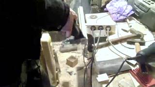

Спасибо! Ножевок да-я потратил на "Лисицу" 180 руб,из нее пилок выйдет с десяток. Будем пробовать с разными зубчиками. А вот на счет ММ скорее будет сложнее сделать. Для Боша проще тем,что один раз с кондуктором заморочиться и все! На изготовление самого полотна уходит минут 20. Сверлить проще,чем кресты выпиливать:)

_maximus_, спасибо:o. как ни странно,но энкоровские ручные ножовки качеством повыше,чем одноименные мультипилки. Нормальная геометрия зуба и заточка. Вопрос еще и в ресурсе таких поделок. Разумеется он будет ниже брендовых. Но если сравнить цену...:swoon К стати,судя по искре на наждаке сталь у ножовки похожа на инструментальную:eek:,но закалка слабовата-надфилем слегка царапается. Однако около 50 резов сухого елового бруска,а затем 5 резов рябинового бруска зубья пережили без последствий-следов затупления не обнаружено. Надо будет фирмовые ножовки пощупать.

Sam-Samych написал : но закалка слабовата-надфилем слегка царапается
куда ж сильнее-то, Вы и так просверлить не могли, греть пришлось:eek: Нет, когда зубья каленые это нормально, но чтобы в 10 см от зубчиков сверло сталь не брало, эт-то уже:a
18.02.2013 в 22:09:36
Feld написал : о чтобы в 10 см от зубчиков сверло сталь не брало, эт-то уже
Скорее всего это не закалка,а так называемый "наклеп". Т.е. во время штамповки материал пололтна слегка уплотнился
18.02.2013 в 22:45:34
Размещу видео тут. 1-пилка из обушковой пилы Матрикс,мелкий зуб для поперечного реза древесины.Качество пилы не ахти,но вполне себе пилит. Субъективно пилит лучше энкоровских мультипилок 2-пилка из ножовки по дереву "Энкор-Лисица",зуб крупнее,и главное геометрия зуба хорошая,скорость реза елового бруска 40/50мм впечатляетмакита тм3000с с самодельной пилкой

Sam-Samych, спасибо! Было очень познавательно и, возможно, полезно! :)

Всегда пожалуйста! А на счет возможной пользы...так ведь не от хорошей жизни. У нас,далеко за полярным кру...тьфу,далеко за МКАДом о таких инструментах слыхам не слыхивали. Покупать "заочно" хорошо конечно,но нет возможности пощупать(я так много чего не нужного купил:)),не в стоимости даже дело,а во времени. А тут,дунул-плюнул и готово!:yu
