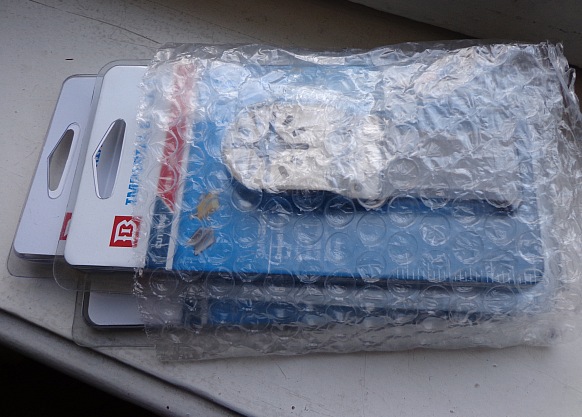

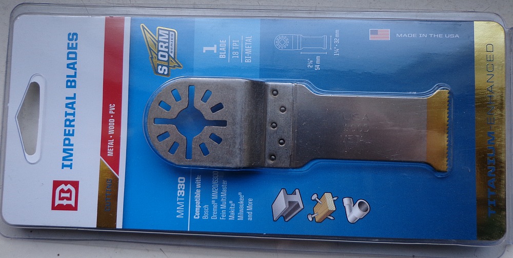

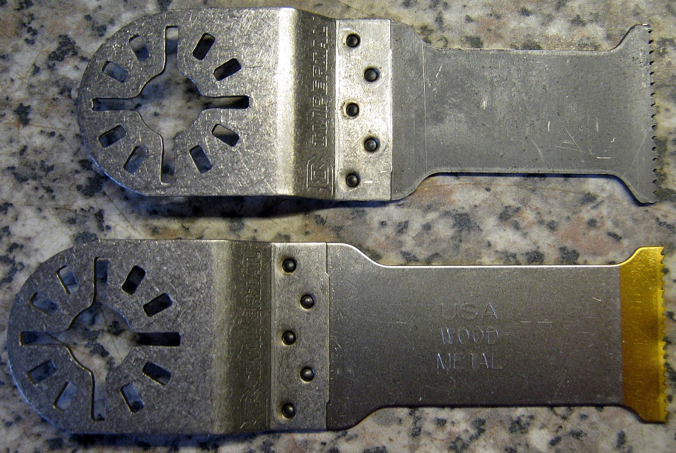

Внесу свою лепту. Пока едет форумная посылка, я получил свой первый заказ, который куплен через E-Bay в США. Это имперские пилки, которые давно меня интриговали (как они в сравнении с Файном?) Пока в работе испытать не могу, но опишу первые впечатления от осмотра.
Посылка очень аккуратно упакована.
Сами пилки (и рашпиль) находятся в фирменных блистерах. Блистеры не заварены, на защёлкках. Что позволяет, как подменить начинку в лабазе достать их и осмотреть не нарушая упаковки, так и использовать для хранения, за неимением другого сосуда.

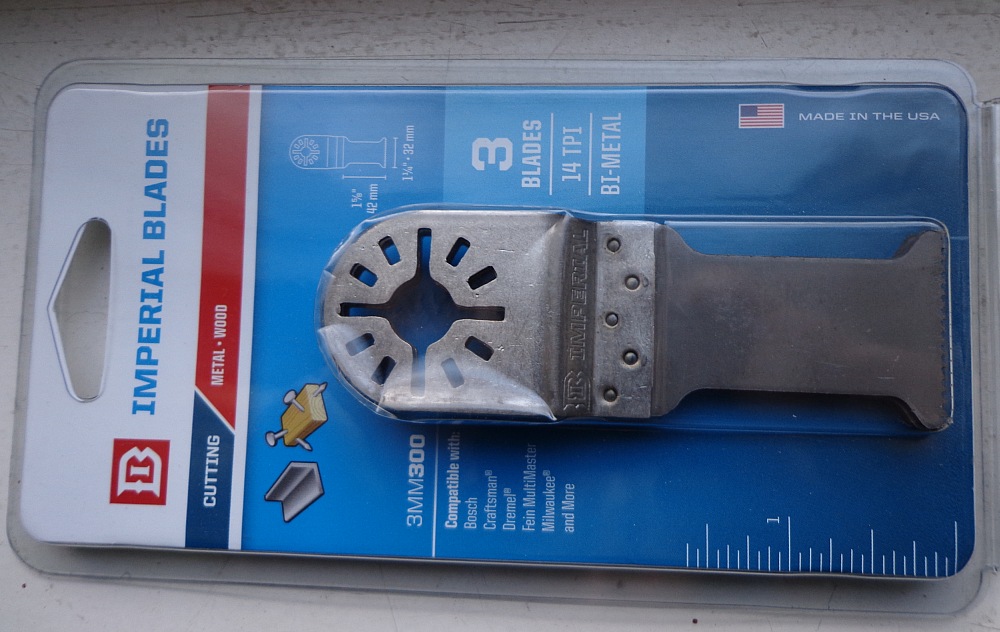

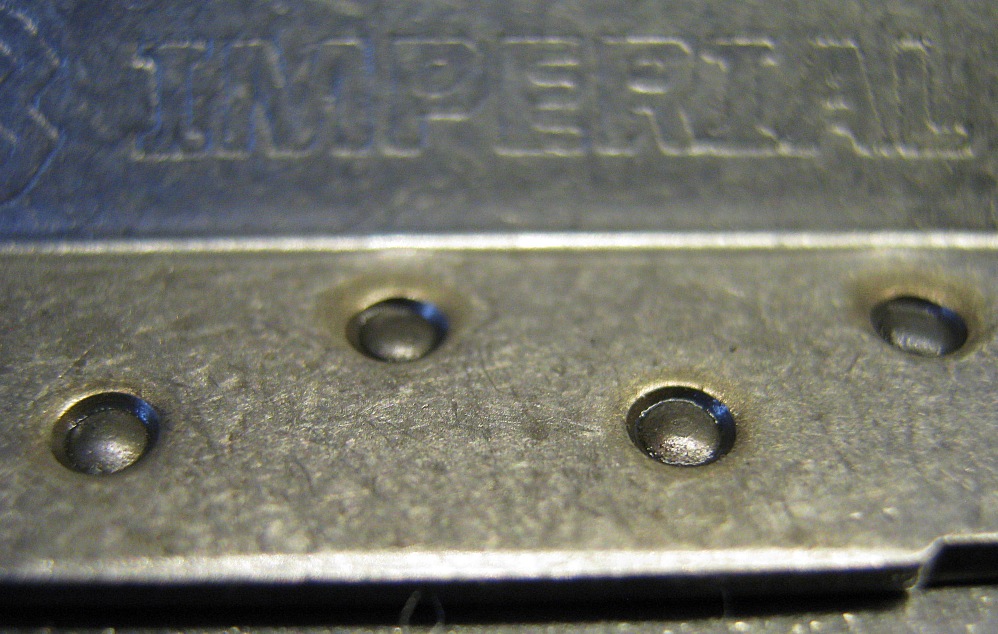

Пилки выглядят достаточно солидно. Сварка добрая.

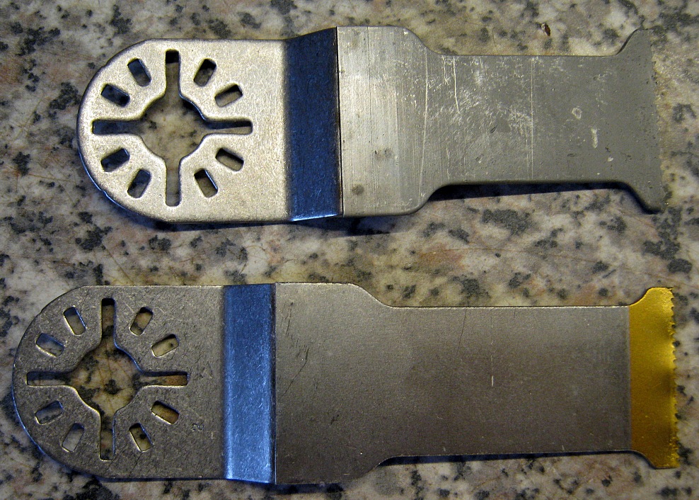

Поверхность пилки довольно пошарпанная (следы механической обработки), "титановая" пилка более гладкая, цвет другой:
та, что без титана, с крупным зубом (MM300), толще титановой (MMT330) раза в полтора:

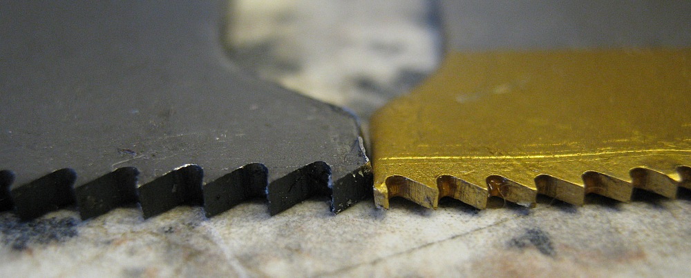

Сами зубы не очень ровные, следов закалки зубцов нет. Видимо, закалена вся пластина. Края пластины с заусенцами (вырубалась штампом). Пилка с покрытием зубцов нитридом титана, вероятно, шлифовалась, заусенцев нет. Файновские пилки выглядят на голову лучше. Как кто пилит, буду проверять летом :)
