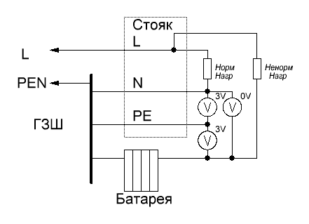

Вот набросал упрощённую схемку, когда между батареей и нулём напряжения нет вообще, однако подцепились именно к ней
В реальных условиях 3-ф сети без токовых клещей подключений не найти...

ksiman написал : между батареей и нулём напряжения нет вообще, однако подцепились именно к ней
Ну да, при длине линий в 5 сантиметров не один, а все вольтметры покажут 0. Я Вам про реальный дом говорю.

НЕМЕЦ написал : Ну да, при длине линий в 5 сантиметров не один, а все вольтметры покажут 0. Я Вам про реальный дом говорю.
Если сопротивление стоякового N и труб отопления будут примерно равны, на них и будет падать одинаковое напряжение (при одинаковом токе разумеется). Спорить и что-то доказывать не буду... спать пора

ksiman написал : Вот набросал упрощённую схемку, когда между батареей и нулём напряжения нет вообще, однако подцепились именно к ней
Эхе-й! Это же когда одна и тажа фаза! А если в другом рядом стоящем доме заземлились на отопление с другой фазы, тогда что????

DED@ПВО написал : рядом стоящем доме
??? разные дома, разные контуры заземления, разное сопротивление. DED@ПВО, Вы бы лучше про свои вчерашние измерения рассказали нам.
