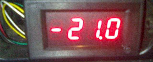

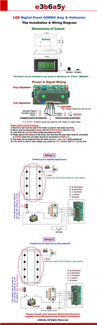

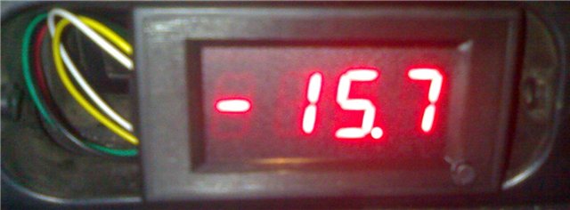

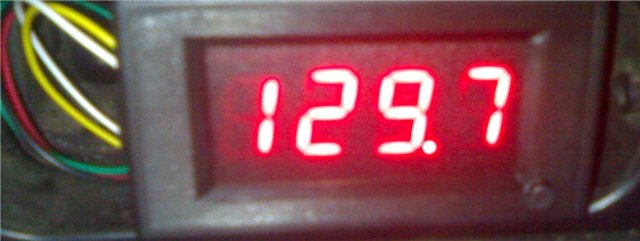

Купил на ebay у китайцев сей девайс. Прислали с ним схему подключения http://s59.radikal.ru/i163/1301/c1/707e5a1e859d.jpg. Я подключил 2-й вариант. При заглушеной машине при заведённой После заводки машины цифры с -21.* потихоньку падают к -16.* (больше не видел) ну типо заряжается акум... Но почему отрицательное всегда? а во время старта прыгает аж до 150.*(для минуса элемента нет) и выше. Короче работает он как то не правильно.... Подключил всё 100% правильно по схеме. Шунт 100А 75mv Мне казалось что шунт не в так должен был ставится как они на схеме указали. Я привык что : на заглушеной показывать должно потребление системы (в минус) а при работающем движке уровень заряда(в плюсе). Как мне подключить его что б работал правильно!????

Studebeiker, честно, непонятные совсем значения у Вас на картинках. Это в режиме тока????
Или два напряжения и ток???
Давайте по порядку: -напряжение на заглушенной машине около 12В - напряжение аккумулятора
  • на заведенной будет выше, около 14В
  • если потребители выключены, ток потребления 50-200мА
  • в момент работы стартера ток подскакивает до 100-200А
Если Вам не нравятся только знаки измерений - то чтобы изменить знак тока поменяйте на приборе провода 3 и 4 местами

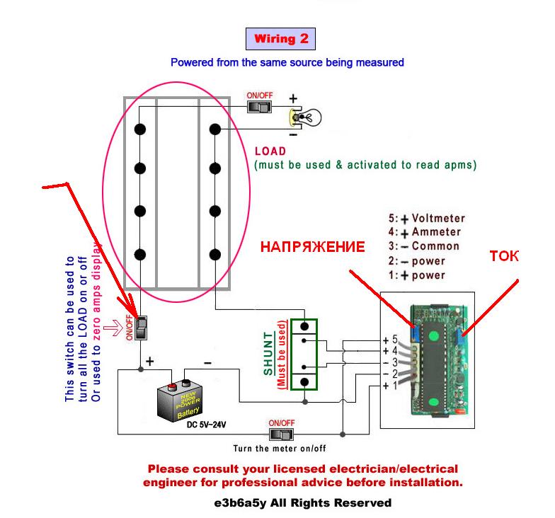

Давайте и я Вам попытаюсь помочь, т.к. являюсь электроником и автомобилистом :) За основу принимаем, что всё правильно собрано по 2 схеме Проверить можно так: Отключить верхний отходящий провод от шунта к кузову и проверить показания индикатора (двигатель не должен работать!). Должно быть 12-13V и 0-0,3А. Если ток не будет околонулевым - прибор неисправен. Подключить известную нагрузку после шунта и проверить показания амперметра снова. Если индицируемый ток не соответствует реальному - необходима калибровка амперметра при помощи подстроечного резистора. Один - установка чувствительности вольтметра, другой - установка чувствительности амперметра. Знак - на индикаторе обозначает зарядку аккумулятора. Если необходимы обратные показания - просто поменяйте местами провода подключения 3 и 4 (при этом шунт остаётся подключён как есть)

Давайте сначала без отключений:
  • машина не заведена, нагрузки нет смотрим показания тока и напряжения
  • машина не заведена, включаем фары можно подогрев еще какой, смотрим ток и напряжение
  • машина заведена, все выключено, смотрим опять показания.
  • можно на заведенной машине еще и нагрузку включить максимум, и тоже показания посмотреть
Дальше будем думать :)

Исходя по надписям на схеме его надо калибровать под шунт, выключатель для калибровки показан на рисунке, так же есть потенциометр для регулировки, на счёт минуса это надо схему смотреть - нельзя ли подключить входы в другой полярности либо, ставить преобразователь DC\DC и уже подключать измеритель по первой схеме.

Да и с выключателем...? Думаю достаточно для установки 0 значения тока открутить силу с верхнего вывода шунта по второй схеме. Ток через шунт 0, крутим резистор, выставляем 0 показание.
