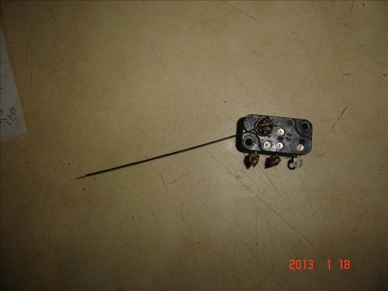

Нашел сегодня такой микрик срабатывает от усилия грамм 5, ток 3А при ~220В. Как бы его приспособить для моих нужд? Был бы он без самовозврата, проблем бы не было, а так что то ничего в голову не лезет. Как бы задержать его срабатывание сантиметров на 60-80, по вертикали отработки поплавка.

cimon написал : Как бы задержать его срабатывание сантиметров на 60-80, по вертикали отработки поплавка.
Г-образная штанга, пусть поплавок под водой сидит, не обязательно же на поверхности он плавать должен...

Я бы с микриками вот так стандартно сделал:
М1 - мотор насоса, К1 - реле, К1.1 - самоблокирующий контакт реле (контактора), К1.2 - контакт реле (контактора) включения мотора, SA1 - размыкающийся микровыключатель "Воды много", SA2 - замыкающийся микровыключатель "Воды мало", SB1 - принудительное выключение, SB2 - принудительное включение. Причем микрики размещаются, как я писал ранее на трубе, в которой ходит вверх-вниз грузик, связанный с поплавком.

cimon написал : Нашел сегодня такой микрик срабатывает от усилия грамм 5, ток 3А при ~220В. Как бы его приспособить для моих нужд? Был бы он без самовозврата, проблем бы не было, а так что то ничего в голову не лезет. Как бы задержать его срабатывание сантиметров на 60-80, по вертикали отработки поплавка.
Как то не могу въехать в Ваш замысел!!! Зачем нужны эти 60-80 см??? Вам надо просто уровень в бачке поддерживать?? Или полностью сливать воду и поновой наливать?? У микрошки есть люфтик в 1,5-2мм, между вкл. и выкл. Приделав поплавок с удлинённым поводком, можно добится перепадов вкл и выкл до 50-100мм. И не надо ни каких схем. Если микрошка потянет, то и без релюшки можно, хотя лучше с ней.

DED написал : Как то не могу въехать в Ваш замысел!!! Зачем нужны эти 60-80 см??? Вам надо просто уровень в бачке поддерживать?? Или полностью сливать воду и поновой наливать??
Бочка высотой метр. В нее из колодца накачивается вода, насосом разумеется, не ведрами, когда уровень воды в бочке поднимется до уровня 95см, т.е. не доходя 5 см до края бочки, насос в колодце должен отключиться. Далее насосная станция будет потреблять воду из этой бочки, когда станция выкачает воду в бочки до высоты остаточного уровня, допустим 15см, то насос должен повторно включиться и работать до тех пор, пока не наполнит бочку до уровня 95см и снова отключиться. Этот цикл должен быть постоянным в течении многих лет.

cimon написал : Бочка высотой метр. В нее из колодца накачивается вода, насосом разумеется, не ведрами, когда уровень воды в бочке поднимется до уровня 95см, т.е. не доходя 5 см до края бочки, насос в колодце должен отключиться. Далее насосная станция будет потреблять воду из этой бочки, когда станция выкачает воду в бочки до высоты остаточного уровня, допустим 15см, то насос должен повторно включиться и работать до тех пор, пока не наполнит бочку до уровня 95см и снова отключиться. Этот цикл должен быть постоянным в течении многих лет
А вам так важно, чтоб уровень воды падал на 80 см??? Чтоб бачок отпотевал от свежей водички?? Сантиметров 5-10 падения уровня воды, до включения насоса, не устроит???

Поддержу рассуждения DEDа. Независимо от того, будет ли бочка подкачиваться малыми порциями или изредка большими, расход энергии на насос будет примерно одинаков. Это как задача про интегрирование: если не можешь съесть слона целиком, ешь его по кусочкам, результат получится одинаковый. Время работы насоса за сутки будет равно делению суточного расхода воды из бочки (в м³) на производительность насоса в м³/час. И тогда достаточно одного микропереключателя и длинного рычага. Но может быть важно, когда включать насос. Например, с ночным тарифом может быть выгоднее и тогда ночью накачиваем бочку на весь будущий день или два или три...
Не обязательно именно так разместить микропереключатели. Вместо них могут быть герконы, прихваченные хомутом или резиновым кольцом - для оперативного регулирования высоты, а груз - магнит. Вариантов - много... Главное, груз в трубе и недоступен кошкам. :)
