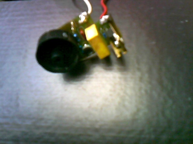

здравствуйте.подскажите пожалуйста:имеется старый,но рабочий ручной электролобзик девольт,производства китай.хочу его приспособить под самодельный лобзиковый станок,но для этого нужна регулировка оборотов,которой в этом девольте не было изначально.для этого купил на рынке регулятор для лобзика,тоже китай,на нем 2 провода.пробовал по разному подключать его,но обороты не меняются.вопрос такой;как правильно подключить регулятор?может другим способом как то изменять обороты?

20.01.2013 в 17:12:12
Красный провод подключаете к клемме номер 12, белый паяете к выводу с кнопки. Всё готово :)

Котопёс написал : Красный провод подключаете к клемме номер 12, белый паяете к выводу с кнопки. Всё готово :)
на кнопке есть 2 вывода от сети и 2 до обмотки,а где клема 12?

viktorzak написал : на кнопке есть 2 вывода от сети и 2 до обмотки,а где клема 12?
Клемма чуть левее! Смотрите внимательнее :)
Сделайте разборчивые фото всего. Модели напишите. Иначе будете присоединять "вон туда" и "здесь" :)

Котопёс извините,но фото делал с ноутбука,больше нечем.клема на кнопке?всего в лобзике 6 проводов:2 сеть,2 обмотка,2 конденсатор,и все.

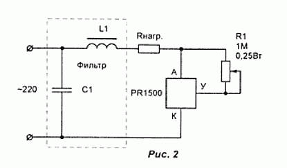

n-p-n
n-p-n
Регистрация: 19.03.2007
Сообщений: 16598
20.01.2013 в 21:13:03
viktorzak написал : может этот, мой, двигатель не поддается регулированию?
не может. Регулятор вставляется в разрыв питания мотора примерно вот так:
Подробнее тут

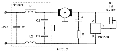

Ещё вариант (с мотором):
