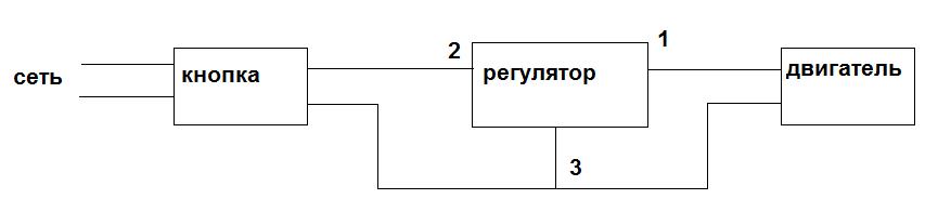

rem273 спасибо Вам большое.только у меня от лампочки к красному не работало,а к белому-заработало.без Вас я бы не разобрался,потому как не дожидаясь Вашего ответа,я последовал совету специалиста из другого форума и спалил регулятор.хорошо их у меня было две штуки.а схема того,не правильная,вот она
после Вашей схемы с лампочкой,подключил к лобзику,все работает,обороты регулируются.жил бы не далеко от Вас выставил бы могорыч:)

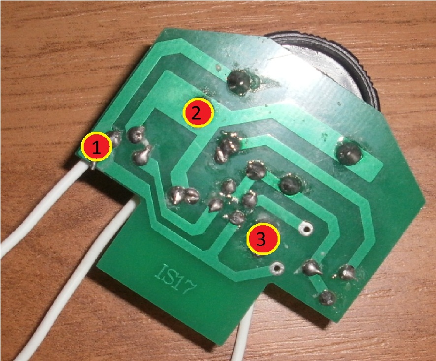

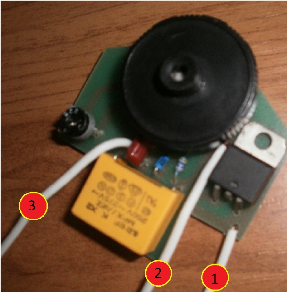

Как правильно подключить регулятор оборотов??? Я не силен в этих вещах, но проблему нужно как-то решить :)
Я как бы сфотографировал его и подписал выводы... очень большая просьба, подскажите пожалуйста, какие там провода куда подключать? [например: 1- фаза вход, 2-ноль, 3 фаза выход... примитивно, но честно по другому мозг не воспринимает, с меня электрик не особо... :) ]

03.02.2013 в 13:11:14
Если не будет работать - поменять местами контакты 1 и 2.

Спалил симистор, как перепаяю буду пробовать по схеме, как предложил wandal...
08.02.2013 в 14:36:33
Спасибо wandal, сегодня попробовал и все получилось :)

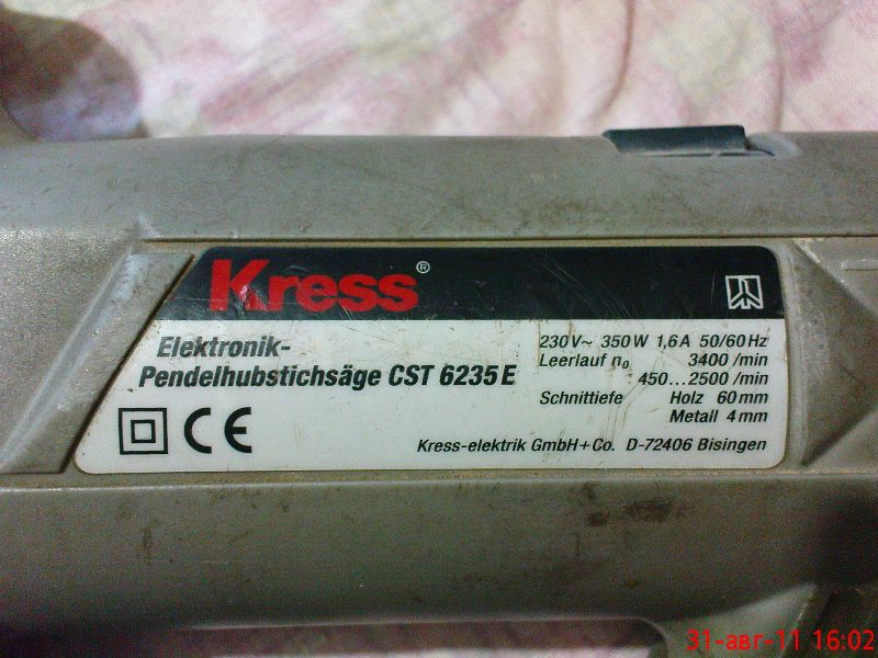

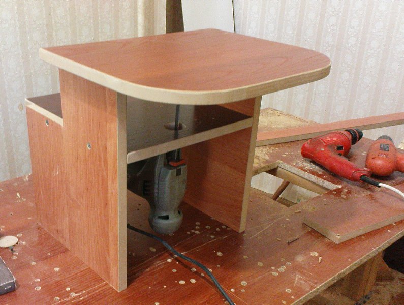

У меня приводом для настольного электролобзика служил Строительный электролобзик KREES

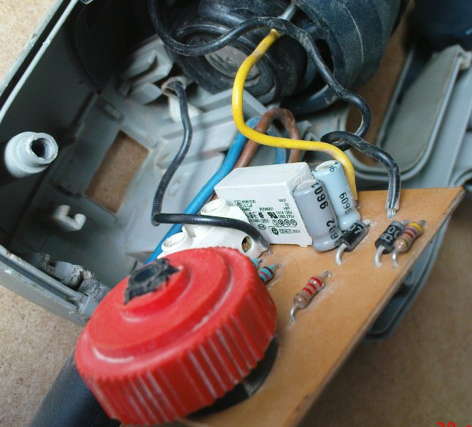

Что то у меня с родным регулятором, перестал регулировать, дает максимум сразу. Хотя в рабочем состоянии диапазон регулировки был плавный от 0 до 100%. Заменить нечем, ничего подходящего пока не нашел. Еще один нюанс, у меня от родного регулятора к двигателю идут три провода! два черных и желтый.
Все что я находил, Регуляторы от других лобзиков, диммеры, приходилось подключать до регулятора. Диммеров 800Вт. - 1000Вт. хватает максиму на неделю, потом они летят.
Что посоветуете?

11.08.2013 в 17:11:50
Okt написал : Диммеров 800Вт. - 1000Вт. хватает максиму на неделю, потом они летят.
радиатор потому что не ставите нормальный на симистор :)
Okt написал : Что посоветуете?
заменить симистор в сгоревшем регуляторе, только он у вас сгорел

Anat78 написал : заменить симистор в сгоревшем регуляторе, только он у вас сгорел
Внешний осмотр (на родном, Krees) не показал что симистор сгоревший. Я думал проблема в переменном резисторе. Маркировку симистора прочитать не смог, и он импортный. Есть российские аналоги? Какая маркировка должна быть? параметры?
Anat78 написал : радиатор потому что не ставите нормальный на симистор
А какой радиатор лучше? Я так понял медный?

11.08.2013 в 22:11:47
Okt написал : Внешний осмотр (на родном, Krees) не показал что симистор сгоревший.
внешний осмотр не покажет что симистор пробит, а если резистор бы сгорел то лобзик включался бы только при крайнем положении движка
Okt написал : А какой радиатор лучше? Я так понял медный?
главное площадь
Okt написал : Есть российские аналоги? Какая маркировка должна быть? параметры?
