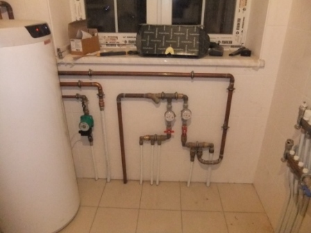

Не будет уже.:( Под окном сдуру разместил узлы водосчетчиков и тд. А иначе бы я и водный радиатор изловчился бы подключить.:a

старыймастер, Окна пластиковые,сдается что можно заменить одно стекло вставкой,а в нее врезать вентиляцию.И вывести в сторону от труб.

Поступление приточки в помещение можно сделать в гильзе вдоль горячего дымохода, он и будет подогревать поступающий приточный воздух с улицы.

Tehnik-san написал : Поступление приточки в помещение можно сделать в гильзе вдоль горячего дымохода, он и будет подогревать поступающий приточный воздух с улицы.
Простите. я ничего не понял. Не могли бы вы пояснить?

Называется - коаксиальный дымоход

старыймастер написал : Стену дырявить не стану. Слишком уж у меня все красиво
:confused:стену то нет желания дырявить.А коаксиал это значит разбивать существующую дымоходную трубу и вставлять трубу большего наружнего диаметра.Дымоход же не заузишь.....

Zhek@-любое действие измеряется чашой весов и как раз на одну "чашу" было положено предложение как обойтись минимальными материальными потерями без каких либо вложений при дальнейшей эксплуатации, а уж конечный выбор пусть остается за автором этого вопроса.

Zhek@ написал : А коаксиал это значит разбивать существующую дымоходную трубу и вставлять трубу большего наружнего диаметра.Дымоход же не заузишь.....
Увы тоже не получится: дымоход -керамический "Шидель". Там ничего не убавить, ни прибавить. К сожалению делаю вывод. что реально только тепловую завесу над окном. Купит вроде не совсем разорительно. Жаль только. что жрать киловатты будет.
