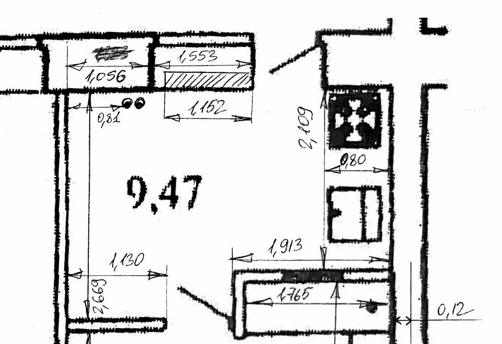

Друзья, помогит, пожалуйста.
Есть кухня, вот размер (прошу прощения за чертеж на коленке)
По Г-образной стороне 1,913х2,109 метра пытаемся разместить: холодильник (с морозильником), еще один морозильник, посудомойку (пусть даже 40см), духовку (электрическую), варочная поверхность (газ), и мойку.
Подскажите, это в принципе возможно? Просто вчера рисовали-рисовали, все вроде влезло, только про варочную поверхность забыли :-))) Если отказываться - то по ниспадающей в первую очередь от второго морозильника.

Есть такой девайс - Канди-Трио - это отдельностоящий прибор, типа плиты, в котором 3 устройства, газовая варочная панель, под ней электрическая духовка, под ней посудомойка. http://www.candy.ru/detail.asp?idx=cookers&PrId=701
Попробуйте танцевать от него. Ну еще подумайте над необходимостью дополнительного морозильника вообще, может просто хороший высокий холодильник, и над необходимостью морозильника в частности именно в кухне, может его еще куда поставить.

lex0819,
Даже ине знал про такой прибор, спасибо.
Морозильник в кладовку - недостаток вентиляции. Как вариант, на утепленный балкон? Но доп.морозильник - без него жена никак :-) Где ж пельмешкам лежать домашним, или гусёнку килограмм на 4-6 :-)

lex0819 написал : газовая варочная панель
Не, там "Стеклокерамическая варочная поверхность"

21.01.2013 в 11:00:50
Уже исправлено на газовую. Там на сайте есть газовые, смотрите сайт их фирменный. И продажу смотрите например на яндекс-маркете, там полно их с газовым верхом.

21.01.2013 в 11:05:49
lex0819, спасибо за подсказку, увидел, рассматриваю
lex0819 написал : Ну пусть жена и думает
тутова только совместно :-)

А у Вас большое подсобное хозяйство? Мое ИМХО подсказывает что морозилка (при наличии хорошего 2-х камерного холодильника) не самая необходимая приблуда, как и посудомоечная машина (посудомойка, я правильно понял?), кот нужна при большом количестве членов семьи. Реально много знакомых говорит о ней как о лишней штучке на кухне, кот пользуются только в праздники, когда приходят гости, а посуду пришлось обновить, поскольку не каждая посуда подходит для машинки. Про холодильник - купите 2-х камерный с объемом морозильной камеры больше 100 литров, а потом посмотрите хеобходимость покупки морозилки.

Putnikk62 написал : А у Вас большое подсобное хозяйство?
Я стесняюсь отвечать напрямую про хозяйство, но нас четверо :-)
А холодильник с морозильником + морозильник отдельно - вещи уже существующие и обе используемые.
Putnikk62 написал : не самая необходимая приблуда, как и посудомоечная машина
ну вот охота посудомойку :-) хотя сеёчас вроде и справляемся.

21.01.2013 в 13:08:09
Ну что, Вам решать, это было только мое мнение примерянное к себе, не более того. Но если Вас 4 чел, то кухня не сильно будет отвечать требованиям как комната для принятия пищи, это тоже только исходя из размера своей кухни и кол. "посадочных" мест, правда у меня вместо посудомойки стоит стиралка.
