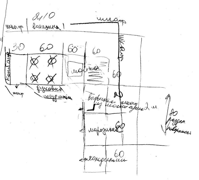

В общем вся перечисленная техника поместится без проблем в указанный угол, но есть 2 но:
  1. Практически полное отсутствие рабочих поверхностей и мест для хранения, что очень плохо, поверьте.
  2. Если Вы сделаете ширину столешницы по 1.913 тоже 60см(а только так можно будет решить проблемы с размещением техники) у Вас не останется места для обеденного стола. Попробуйте для начала смоделировать в натуре столешницу по всему углу при помощи, например, табуреток, желательно до высоты рабочей поверхности. Думаю, Вы ужаснетесь сколько пространства это украдет...;) И еще, глядя на план Вашей кухни в левый ближний угол от входа просится 2м распашной холодильник, который там прекрасно впишется и заменит и холодильник и дополнительную морозильную камеру. Тогда в отведенный угол спокойно поместите и полноразмерную технику и места для хранения останется. Посудомойка - это вещь, берите, не пожалеете. Нас сейчас двое, на выходные приезжает дочь, посудомойка работает каждую ночь(40см встройка). Еще очень удобная и полезная вещь - измельчитель бытовых отходов, советую! И не забудьте о мусорном ведре, его ведь тоже нужно разместить в нижних тумбах, и желательно поближе к мойке, а если она в углу, то нужно будет хорошо подумать над этим вопросом. У меня в угол 240*180 поместилось все что Вы описали, кроме дополнительной морозильной камеры. Если отбросить 30см тумбу по длинной стороне - то как раз Ваш размер(240-30=210см). По короткой стороне у меня ширина столешницы 45см(чтобы можно было на кухне развернуться), т.е. там техники встроенной нет. Зато есть дополнительная рабочая поверхность, место для хранения и там же, кстати ведро для мусора. Если же холодильник и морозильную камеру Вы менять не хотите, то поставьте холодильник в левый от входа угол, морозилку в правый дальний и духовку над ней. Получится, ИМХО, довольно удобно. Несколько моих фоток: http://img-fotki.yandex.ru/get/5906/28208906.40/0_8c41c_7025938c_XXL.jpg http://img-fotki.yandex.ru/get/6201/28208906.40/0_8c41e_dbba39e7_XXL.jpg http://img-fotki.yandex.ru/get/6101/28208906.40/0_8c41f_48819e01_XXL.jpg

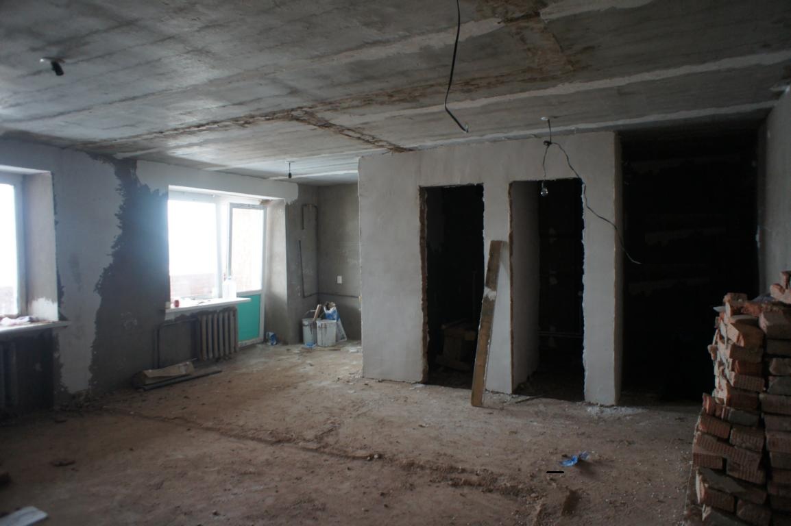

Вот оно, искомое место :-)

Понятно...:) Ну при таком раскладе можно спокойно делать столешку по 60см с каждой стороны и разместить всю Вашу технику без проблем. У меня к сожалению кухонька существенно поменьше(где-то 7.5м2 после выравнивания и перепланировки), а желание впихнуть технику тоже было...:) Поэтому искал компромисс. И мойка в углу - один из них...;) Но я предпринял некоторые решения к тому, чтобы неудобства от такого решения минимизировать. В частности чаша мойки максимально приближена к углу, правая столешка уже стандарта(45см), верхний шкаф со складывающимися дверками, а не скошенный, кран с высоким изливом и выдвигающимся душем. Ну и посудомойка уменьшает количество обращений к мойке...:) И еще очень удобно чистить овощи, разделывать мясо и т.д. прямо у мойки, сбрасывая туда обрезки(стоит измельчитель), ну и остатки пищи при загрузке посудомойки. В общем по результатам годовой эксплуатации кухни могу сказать - мойка в углу не доставляет никакого дискомфорта. Но если у Вас планировка позволяет избежать этого, безусловно, лучше не ставить ее в угол. Основная проблема у меня - нехватка мест хранения. Как ни старался решить ее на этапе проектирования, увы, площади не позволяют реализовать все хотелки...:( Стол - стандартная столешница из массива дуба, купленная в Икея. Одной стороной закреплена на стене, второй опирается на одну металлическую стойку. Получилось нечто среднее между столом и барной стойкой, т.к. закреплена столешка примерно на высоте рабочей поверхности. Стулья пользуем барные. В общем достаточно удобно и практично. При случае сфоткаю... И еще, при 4 членах семьи и Ваших "просторах" не смотрите в сторону всяких 2,3 в одном. Берите полноценную технику.

Вот жена набросала
Рабочая поверхность получается всего 80см. С одной стороны мало, но, с другой, не планируется туда ничего ставить. Емкостей для хранения получается мало, но, в шаговой дотупности, будет шкаф на балконе шириной почти 1,5метра под потолок, глубиной до 80-ти см. Конечно, не очень удобно, но тут без компромисов не обойтись.
