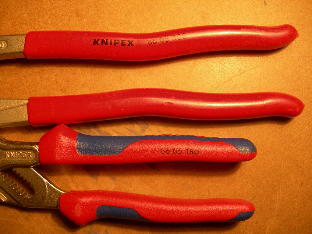

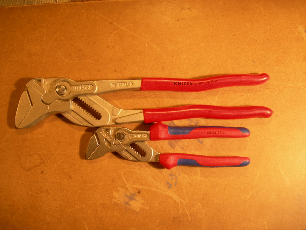

  6. Разводной ключ. - зависит от того, что вы хотите им делать. Для сантехники разумно взять что-то узкое типа Bahco 9031 или аналога от Neo почти вдвое дешевле. Как альтернатива - переставные клещи или плоскопараллельные клещи-ключ. Во многих случаях они удобнее. Про это есть отдельная тема. Переставные клещи от NWS существенно дешевле, чем Книпекс, но тоже очень неплохи.

ZverevN написал : Разводной ключ нужен, чтобы не хранить дома набор обычных - в целях экономии места. А вот на счёт клещей совет услышал - вещь нужная, а я упустил из виду
Knipex 8603250 или 8605250 и вопрос о ключах для дома или квартиры будет закрыт...
