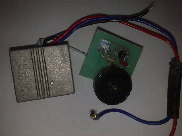

День добрый, уважаемые. Хочу обратиться к вам за советом. Взял как то фрезера ручного PIT P81201, с целью поставить его на станину с направляющими. Разобрал его, все что лишнее на нем убрал, срезал, почти все сделал, но теперь проблема, Забыл как был подключен регулятор оборотов. Прям как на зло вылетело с головы. Буду очень благодарен за помощь знающих людей. Фото прилагается:
Еще на столе написал Черный-Синий, а который черный, от двигателя тоже два черных...
Тринадцатый
Тринадцатый

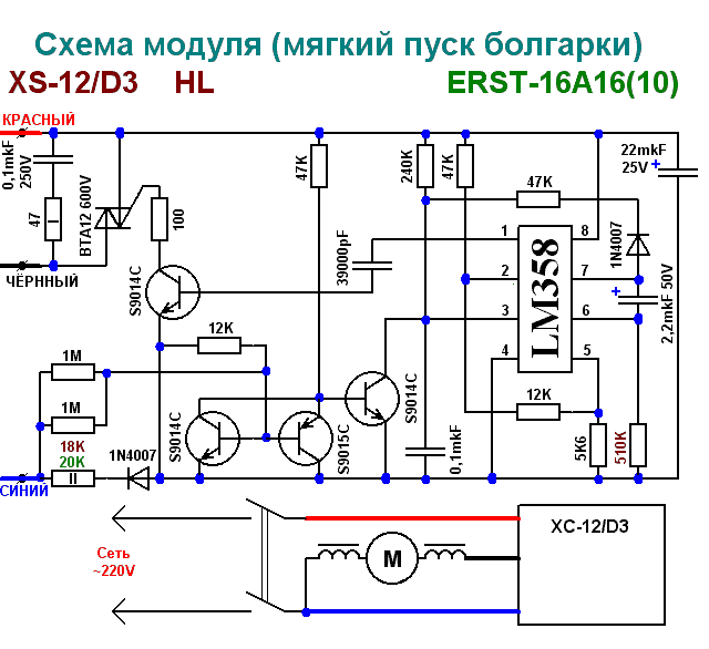

Поставте реулятор на место и ориентируйтесь по длине проводов. От двиателя два провода, один на выключатель второй на регулятор. От регулятора один на движок (соответственно) два на выклчатель. На корпусе регулятора простенькая схемка должнк быть, какие провода на что идут.
30.01.2013 в 22:13:14
Спасибо за ответ. Там уже нет места куда ставиться все. На просторах интернета наткнулся на схему, вы совершенно правы
