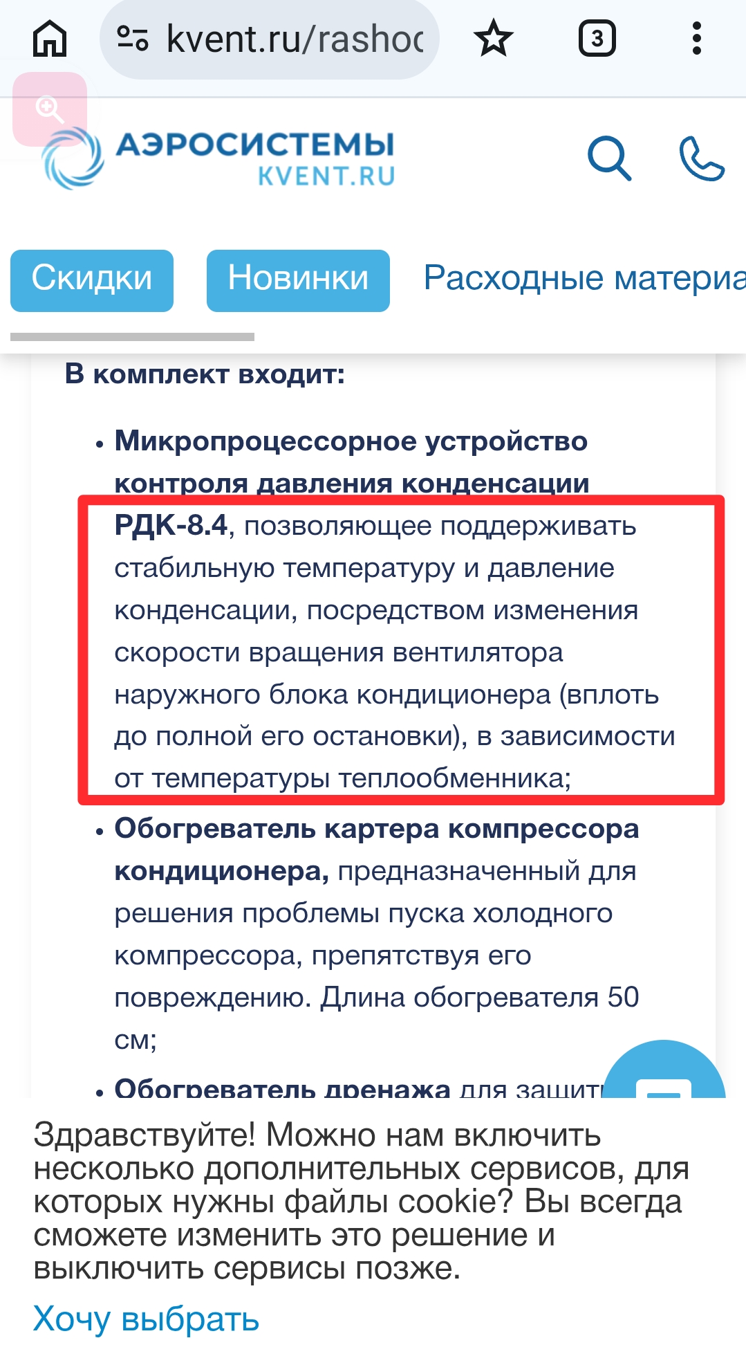

Сообщений: 137735
08.03.2026 в 17:29:38
MADONNA написал 08.03.2026 в 16:53
У меня например подземнаяя холодокамера зимой в морозы перестает охлаждаться - +4 и ниже не опускается, и ток на компрессоре в минимум уходит.
Screenshot_20260308-172902
MADONNA
MADONNA
Домохозяйка
Регистрация: 22.04.2018
Надмосковье
Сообщений: 14569
08.03.2026 в 17:38:15
BV написал 08.03.2026 в 17:29
У меня в контроллере все что надо заложено, и вентилятор отдельно управляется и еще куча чудес. Но ниже -15 - не работает. Но оно мне и не надо. Пожалуй при случае запрограммирую что бы по внешней температуре ниже -10 просто отключался.
