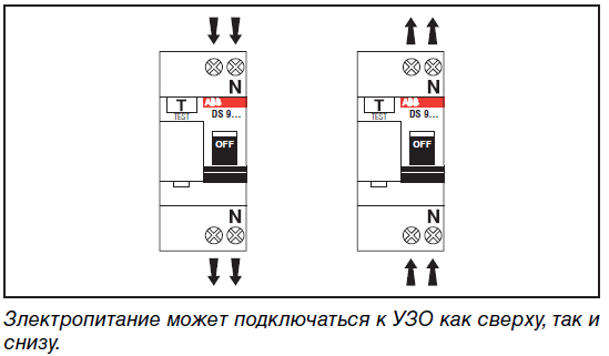

Если не ошибся тут вроде вопрос проскакивал как ставить УЗО - до АВ или после:

egal_novice,но картинка к этому вопросу не имеет никакого отношения...

Johnny написал : egal_novice,но картинка к этому вопросу не имеет никакого отношения...
К какому - к этому?
Johnny
Johnny
Регистрация: 25.11.2011
Хабаровск
Сообщений: 5639
16.05.2014 в 16:44:37
К этому:
egal_novice написал : как ставить УЗО - до АВ или после:
причем на картинке вроде как дифавтомат.

Johnny написал : причем на картинке вроде как дифавтомат.
Да вроде к УЗО дока, руководство по установке.
Вот кстати - даже DEKraft настаивает на УЗО со ступенью выше :=)))
