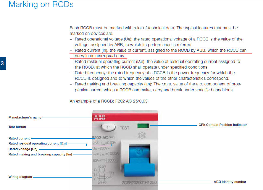

vvladq написал : (видимо дешевле оснащать одинаковыми контактами с высшим номиналом, чем городить отдельные линии по их выпуску)

ссори чем городить отдельные производственные линии по выпуску указанных контактов на весь диапазон номиналов до разумных пределов (особенности линеек разных производителей, не следует этим руководствоваться, но встречается)

vvladq написал : ему будет пофиг
Гарантируете?
vvladq написал : в некоторых линейках УЗО разных номиналов имеют даже одинаковую начинку (видимо дешевле оснащать одинаковыми контактами с высшим номиналом, чем городить отдельные линии по их выпуску)
Ну фсё, значит тогда можно ставить УЗО на ступеньку ниже ;)

vvladq написал : вы отличайте "нагруженное состояние" и момент когда идёт разрыв максимального номинала пропускаемого тока но допустим по утечке.... вот тут весело...
мне это зачем сейчас нужно? Мы говорим о номинальном токе (не утечки) УЗО. И говорим о конкретной ситуации. Вы будете ставить в схему 16А УЗО и 25А АВ и почему?

egal_novice написал : можно ставить УЗО на ступеньку ниже ;)
я такого не говорил

egal_novice написал : Вот у нас есть УЗО 16А и АВ 16А. По АВ по каким-то причинам потек ток 25А (ну не 25А - пусть 22А).
ну и сколько времени будет течь этот ток? ;)

egal_novice написал : Значит если написано 16А значит оно не 16А а 25А?
это значит что его достаточно защитить автоматом B/C/D16 и не компостировать мозги себе и окружающим.:) Все учтено производителем чтобы людям было удобно.

andrewkhv написал : Все учтено производителем чтобы людям было удобно.
Зачем они тогда инструкции пишут?
Я могу еще согласиться с такой схемой (Iузо = Iав) если у нас реально одно УЗО и один автомат. Если под одним узо несколько автоматов такой вариант уже не прокатит.
