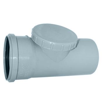

Возникла идея, но знаю, реализуемо ли: вместо тройника поставить "ревизию канализационную 110" плюс угол (отвод) или гофру.

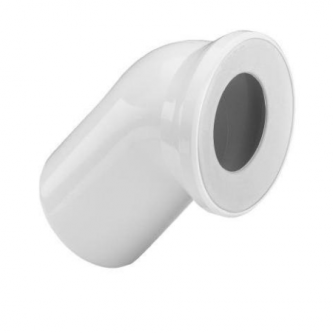

развернуть тройник по 45гр и использовать отвод (на фото) для соединения с унитазом, отрезав болгаркой лишнюю длину отвода если таковая будет

07.02.2013 в 13:16:43
Олегович написал : развернуть тройник по 45гр и использовать отвод (на фото) для соединения с унитазом, отрезав болгаркой лишнюю длину отвода если таковая будет
Если вдруг даже умудрится встать по высоте,то будет очень далеко от стены.Вопрос был придвинуть унитаз как можно ближе к стене.
