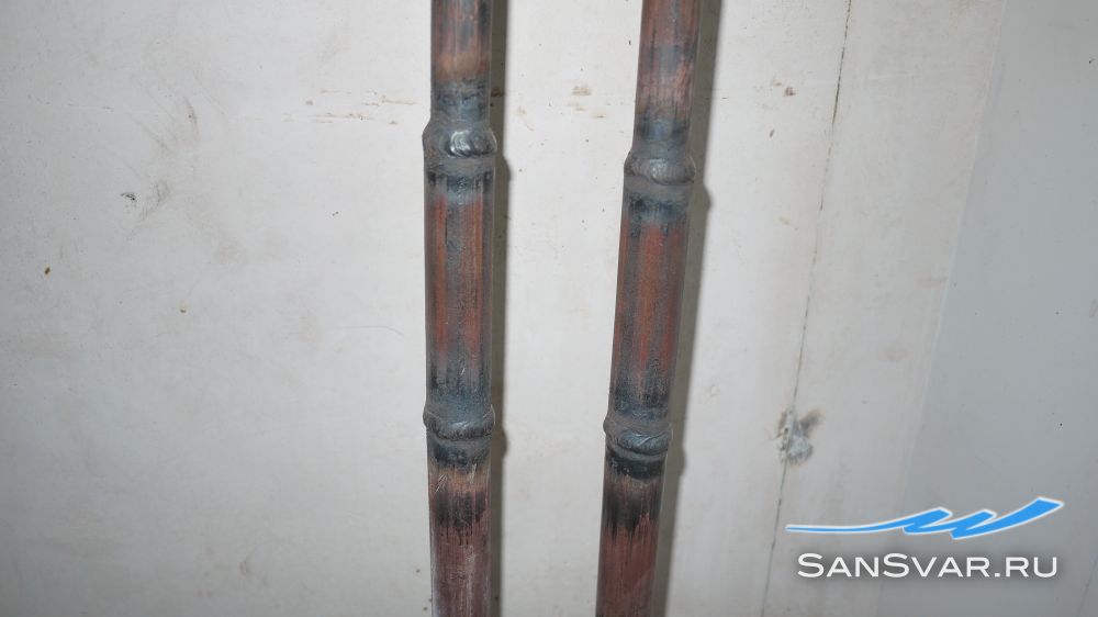

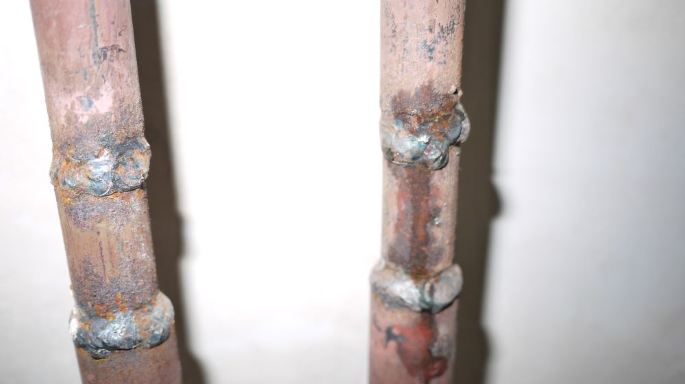

любую работу можно выполнить по разному... в том числе и с газосваркой
первое фото с газосваркой от застройщика, второе фото моя переварка

sansvar написал : первое фото
Похоже на электро.

касимов написал : Похоже на электро
нет, это 100% газосварка
