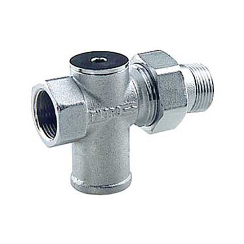

Спасибо за ответы Значит придется ставить обратный клапан, у меня электронный смеситель на раковине и душ термостатический
логично ли ставить обратный клапан у каждого прибора а не на вводе чтоб не было падения давления, так как от коллектора идёт труба на кухню
кто имел дела с таким вот чудом
можно ли такое чудо ставить на ввод после шаровых?

polarrus, в термосмесителях есть встроенные производителем ок.
polarrus, чудо, с накидной гайкой, ДО счетчиков не логично ставить.

polarrus написал : логично ли ставить обратный клапан у каждого прибора а не на вводе чтоб не было падения давления
Ставьте полнопроходной ОК Овентроп и не будет никаких проблеМММ с падением давления (зауживанием)

Ладно, отвечаю сам, раз все не в теме.
За бугром ставят ОК поскольку ХВ у них питьевая, а горячая - нет. В США ОК на приборы ставят не всегда(речь как про энд-юзера, так и про комплектацию приборов).
Разговор про подмес - в пользу бедных: по европейским нормам ОК обязателен после отсекающего вентиля на отводе стояка; у нас тоже такие ОК ставят все, кто делает ремонт. Так что в России установка ОК у самих приборов (на отводы коллектора их ставить категорически нельзя) просто бессмысленна, и не у самих - тоже. Т.е. ОК кроме двух (по одному на отвод от стояка) - это то, что нужно, остальное - блажь.
