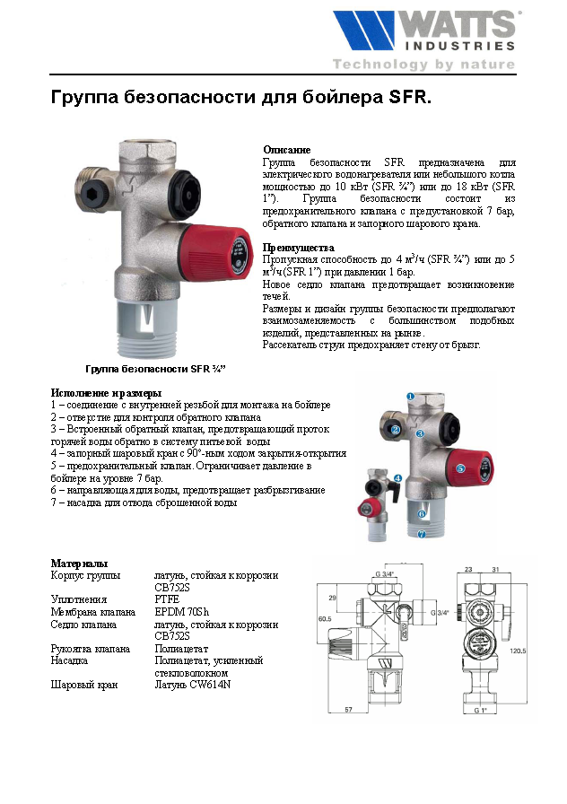

polarrus, мне лично в нем пружинка не нравится, а также пластиковые внутренности...
polarrus написал : чем плох к примеру такой обратный клапан Bugatti (Бугатти)
DmKa написал : Ставьте полнопроходной ОК Овентроп
Были сабжы о закисании или залипании) этих клапанов...Имхо такая конструкция для более предсказуемого, хорошего качества воды и условий эксплуатации, нежели наши водопроводы,
Y&T написал : Потери давления вероятно есть, но поставить ОК на каждый прибор - явно не вредно.
BigHarry написал : Сотни лет люди жили с водопроводом без ОК и ничего
Да ничего в них хорошего нет, там где нужно поставил и все! Например, если это самодельная сборка группы безопасности для бойлера, в ней ок необходим... Или смеситель термостат, опять же либо ок устанавливает производитель - либо надо самому прикручивать к тушке или на коллектор, без разницы... Больше что то не припомню где нужны ок. На отводах от стояка - ставятся, т.к требования установки счетчиков в Мск. т.е не обсужается, хотя при наличии редукторов - абсолютная формальность...
