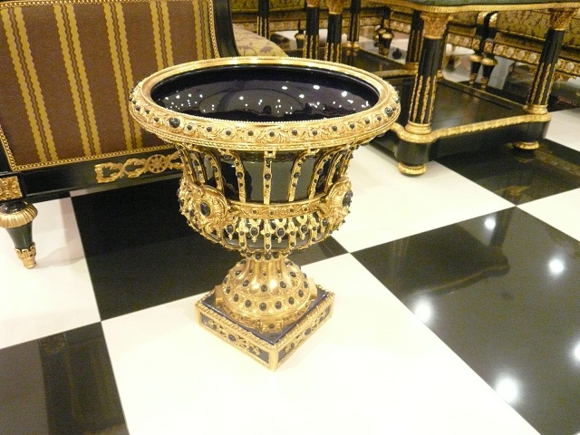

Хотелось бы пообщаться по поводу мебели с применением техники басмы,просечной и литой бронзы ,разных техник золочения(мордан,двойник, и пр) В 2010 году для храма Успения в Гончарах был изготовлен интерьер Алтаря в этой технике На фото жертвенник Материал Грецкий орех ПРОсечная и литая бронза Резьба сделана по груше Позолота -Сусалка по левкасу

Все реже заказывают интерьеры под Буля.Года три назад последнюю тумбу куда то в рпц отправил,и алес.Бронза по Вашему мнению подлежит декору или лучше не трогать ее?

Буль как мне кажется умер в силу своей непрактичности Жалобы были даже от хозяев очень больших домов В этом интерьере я как раз и сдвинулся в Историзм Бронзу обязательно надо золотить или патинтровать В крайнем случае под лак-но он сильно её дешевит

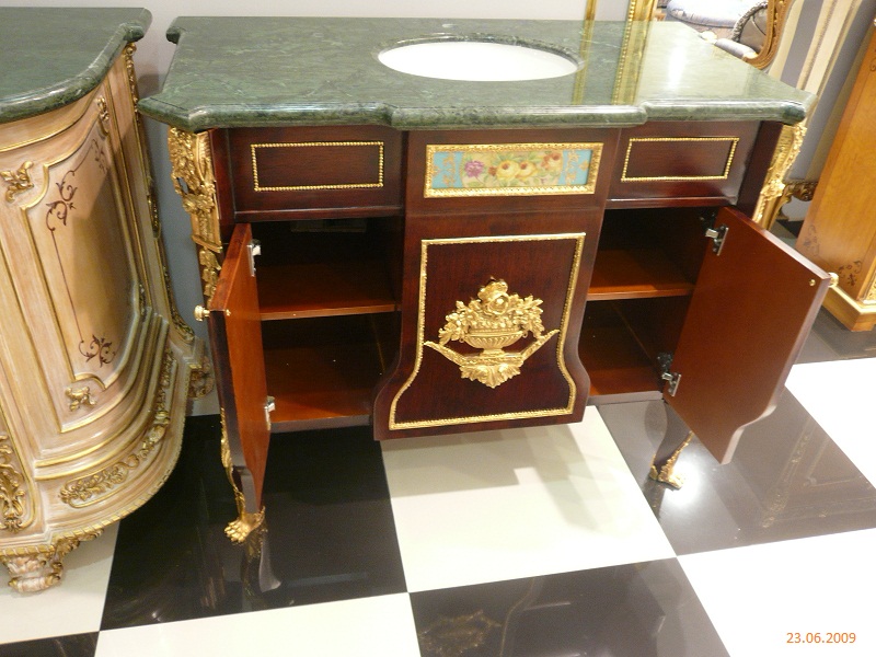

А как добиться искусственного выступа высолов на бронзе?Делаю метровую тумбу сейчас,и по причине таки непрактичности решил замутить фальшивый фасад.А под малахитовую столешницу хороши высолы.Как имитирвать патину?

точно ответить можно зная марку бронзы Фальшак обычно травят или пескоструят под краску Но это под всё только под лак -это всё непрочно Прочно это делает только время

настоящий рояльный лак я делаю сам Проблема в том что он кладётся только тампоном В вашем случае это травление основы ,черная краска-Верх-зеркальный лак(не высокоглянцевый)
