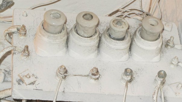

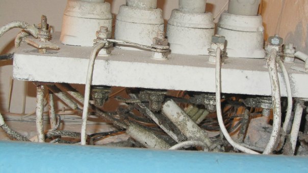

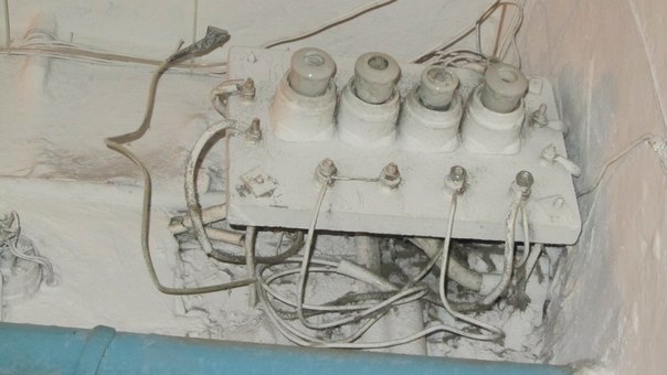

НЕМЕЦ написал : elixis, если год сдачи 1926, то наверно замена общедомовых сетей все же производилась. Когда? Если нет - совсем плохо. Фотки нужны.
ФОТКИ СЮДА ЧЕТ НЕЗАГРУЗИЛИСЬ ВОТ ССЫЛКИ,МОЙ ПАТРОН САМЫЙ ЛЕВЫЙ http://cs421331.userapi.com/v421331550/2863/5QltM30o3c8.jpg http://cs421331.userapi.com/v421331550/286c/2HCUwILax08.jpg http://cs421331.userapi.com/v421331550/2875/aVwC-4KvOHo.jpg

Давайте фотки то, что дома. Щит этажный-жесть;)

elixis написал : при нагрузке падает напряжение .
При какой нагрузке и на сколько падает?

На такую рухлядь много современной техники не понавключать. Так вы все таки не ответили. Что вы там включаете?

15.02.2013 в 14:46:14
утюг стиралка посудомойка..микроволновка вообще не греет ...падение напряжения видно по свету раза в два тускнеет
