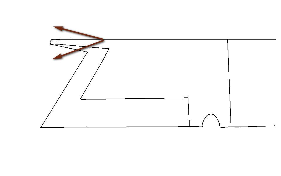

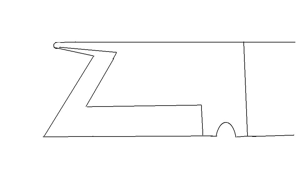

Вот так нож заточить.Пятку заменит?(нож с пяткой чаще вперёд толкаю.)Что-то похожее в комплекте швейной машины.И вот так пропиленные пассатижи к нему.

nachavilo написал : Вот так нож заточить.Пятку заменит?(нож с пяткой чаще вперёд толкаю.)Что-то похожее в комплекте швейной машины.И вот так пропиленные пассатижи к нему.
Нее, вспарыватель это кощунство!
Тем более нож не всегда паралельно ведешь. Его надо как бе углублять. т.е. нужна пятка под углом. ИМХО

А с углом поиграть?Некогда мне сейчас творить,но уверен,что должен работать.К тому же легче проверить на железе ,чем теорию реза создавать.)

Дал коллегам:скрутили>10 коробок,одобрили.Ясно,что ножу с пяткой проигрывает-на себя тянуть нельзя,зато сделан за 10 мин.Шип сверху(фото) не должен быть острым.

nachavilo написал : зато сделан за 10 мин.Шип сверху(фото) не должен быть острым.
Отпишитесь когда это чудо соскочит и проткнёте руку или поранит изоляцию провода в кабеле.

Чем принципиально передняя часть ножа с пяткой отличается от передней части этого "жабокола"?-Ничем,разве не видно?-Та же пятка,лишённая задней своей части,точно также заточенная,только расположенная на прямом клинке.Всё преимущество в том,что нож можно сделать болгаркой на коленках и зачищать кабель,не повреждая изоляцию жил.Не всем нужен Knipex,хотя я бы и не отказался.
