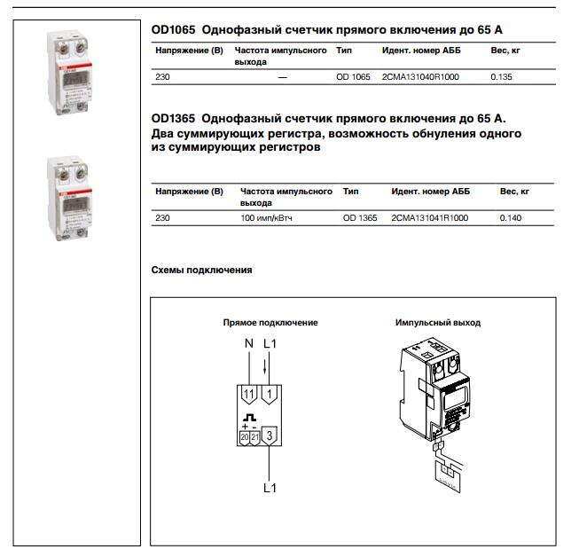

Вводной автомат поменял на 40А Убрал УЗО со света, кроме света в ванной. На теплый пол поставил 2п автоматы 10А. Вот новая ревизия схемы.
Счетчик хотел поставить АББ в габарите 2 модуля. На втором рисунке его схема подключения. Можно ли так? Или лучше все же взять счетчик под стандартную четырехпроводную схему?
Экономить на электрике не хочу. Все автоматы будут Шнайдер, Multi9. Хотел АББ, но у них УЗО уж больно дороги. У Шнайдера подешевле. К тому же шнайдеровский шкаф эстетически мне нравится больше АББшного.

Получился перебор с 1P+N и 2P автоматами. Если места в щите море и денег - тоже, тогда конечно можно и на каждую розетку и лампочку поставить по дифу. Ну вот например зачем на все розетки ставить 1P+N? Или последовательно с единственным УЗО ставить 1P+N или 2п? Так-же никто не делает... Оставьте тогда 1P+N или 2P только на свет и тёплый пол :) Счётчик конечно забавный и очень копактный, но не будет-ли проблем с пломбированием по такой схеме подключения :confused:

Ставя 1p+N на розетки я исходил из мысли, что при замене розетки я не хотел бы, чтобы ноль был соединен с общей схемой. А так - выключил автомат и спокоен. Это неверно? А что со счетчиком? Можно такой использовать?
05.03.2013 в 19:44:02
Suzukavod написал : А что со счетчиком? Можно такой использовать?
Это надо спрашивать в горэнерго
Suzukavod написал : Ставя 1p+N на розетки я исходил из мысли, что при замене розетки я не хотел бы, чтобы ноль был соединен с общей схемой. А так - выключил автомат и спокоен. Это неверно?
Верно, но можно просто отключить групповое УЗО на эту розетку :)
