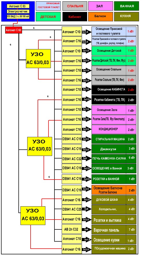

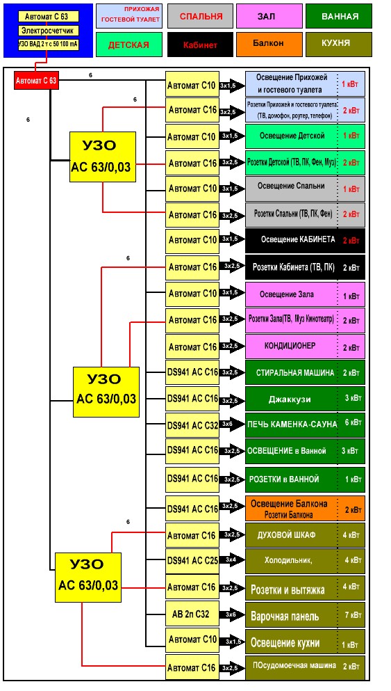

Можно ли использовать такую схему в 4-комнатной квартире. Что не так?

розетки на кухне как собираетесь на 4кв. подключать?

  1. На розетки и освещение балкона поставьте отдельный диф С16/0,03. Кабель 3х2,5
  2. Освещение кухни - AB С10. Кабель 3х1,5
  3. Освещение и розетки ванной - разделить
  4. На все розетки AB или Диф не более 16А и кабель 3х2,5
  5. На холодильник лучше поставить отдельный Диф
  6. На варочную вместо дифа можно поставить АВ 2п С32
  7. . . .

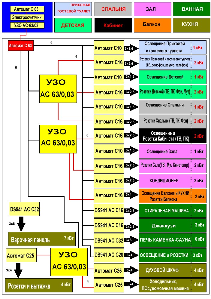

ksiman Внес все изменения, единственное на варочной оставил Диф, так пойдет?

Виталий78 Не все изменения, не пойдёт :( Духовка вставляется в розетку? Тогда С16 и 3х2,5 На ПММ - 16А и кабель 3х2,5 Диф балкона вынести из под УЗО Розетки и освещение кабинета - разделить

ksiman, ВНЕС все изменения. Я похоже перепутал узо на площадке, оно не на 63А, а на 50А (фото приложил). Много придется менять? Помогите Новобранцу!!!:clapping

  1. Диф "розетки в ванной" почему под узо?
  2. что за холодильник на 4квт? спецовый какой-то? что-то мощность большая указана
  3. освещение в ванной 3квт? почему так много?
  4. вводной в щите я бы поставил рубильник типа abb e201 63a, иначе получается что два автомата 63а подряд. в приницпе не старщно но противоречит пуэ.
  5. ну и а не проще уж все на ds941 собрать отказавшись от узо? (кроме света разумеется).

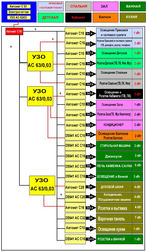

1 Диф снял с узо 2,3 Холодильник планируется большой, поэтому с запасом. Тоже самое относится к ванной (11 кв.м.+ сауна 4) 4 По вводному рубильнику вопрос открытый. На площадке стоит узо 50с, что ставить в квартире????
  1. Может, и проще. Честно сказать не силен в электрике, поэтому и прошу помощи у хороших специалистов)))))
Исправлено, пока узо на разетках оставил...

  1. забудьте про автомат С25 и кабель к нему в 4 квадрата. во-первых, такой автомат не защитит бытовую розетку на 16А. во-вторых, жилы 4кв не лезут в клеммы розетки.
  2. освещение в ванной под дифом С16 - перебор, вполне достаточно 10А и кабеля 3х1.5
  3. аппараты серии DS941 -- сняты с производства, море подделок и брака, неудобные клеммы... http://cs-cs.net/difavtomaty-abb-ds941-srochno-v-nomer лучше берите DS201/202 http://cs-cs.net/difavtomaty-abb-serii-ds20x-ds201-ds202c-difam-byt
  4. не помешает в щите и реле защиты от перенапряжения - ОМ-63, УЗМ-50 например.
  5. в этажном щите у вас стоит не автомат на 63А, а выключатель нагрузки (ВН), а после счетчика - селективный дифавтомат С50 100мА. поэтому вводной автомат квартирного щита лучше заменить на выключатель нагрузки на 63-100А
  6. сейчас я насчитал порядка 36 модулей - значит, щиток нужен не менее 48, иначе трудно будет все грамотно раскидать и аккуратно подсоединить. подумайте, есть ли под него место.
  7. пока никак не отражена слаботочка - ТВ антенна, телефон, интернет, сигнализация, разводка на тыловые колонки домашнего кинотеатра, HDMI и прочие интерфейсные кабели -- масса моментов! будет под слаботочку отдельный щиток (роутер, разветвитель антенны...)? нужно сразу все продумать, включая разводку этих линий по квартире, чтобы потом не пихать в одну штробу розеточные линии и коаксиальный кабель, или колхозить кабель каналы в плинтусах и сами по себе. сигналка/аквасторож должны питаться отдельной линией без узо.
  8. также подумайте об управлении освещением - проходные выключатели, импульсные реле с кнопками без фиксации(актуально при количестве точек управления от 3 шт), хитрые подсветки и прочее. импульсные реле разумно размещать в щите (хотя не обязательно), так что надо определиться сейчас, чтобы под них место зарезерваровать.

Виталий78 написал : Я похоже перепутал узо на площадке, оно не на 63А, а на 50А (фото приложил). Много
На площадке у вас стоит выключатель нагрузки ИЭК 63А Справа не просто УЗО, а дифавтомат (УЗО+автомат в одном корпусе). Номинал автомата С50, + селективное УЗО на 100мА
ИМХО, отличный ввод - там ничего менять не стал бы.
DS941 - куча подделок, да и как говорит CS-CS - эти дифы сняли с производства. Я бы их брать не стал.
Я бы тупо поставил 4-5 УЗО на всю квартиру 63А/30мА и всю нагрузку равномерно раскидал между ними исходя из принципа что свет и розетки одной комнаты должны висеть на разных УЗО.
По поводу света без УЗО! Представьте, в группе света ноль замыкается на землю - выбивает противопожарное УЗО на этаже - вы его включить не можете, вся квартира без света - пока вы с фонариком в своем квартирном щитке не поразбираете нулевую шинку в поисках повреждения... вероятность такого события минимальна - но я бы ни одну линию без УЗО в квартирном щитке бы не оставил

по DS941 - их действительно сняли с производства,но в продаже - полно пока. Насчет подделок -видел, есть, отличить сложно. так что будете брать -берите в адекватном месте. Есть там в Хабаровске Оби или Леруа? в остальном отличный аппарат, десятками их ставлю.
2Solovey, почему я не могу включить узо на этаже? пошел и включил. Да и замыкание ноля на землю в освещения штука нечастая в новой проводке. лишние деньги на материал и увеличение размера щита. Хотя в остальном хуже не будет :)
Виталий78, в квартире на холодильник вам за глаза хватит 2.5мм и 16а. и действительно 2.5мм вы в розетку не засунете. про "большой су". даже если вы воткнете 15 штук галогенок по 50 вт то это 750вт только. ставьте ds941 10a-30ma и 1.5мм про джакузи. уточните мощность по паспорту. они бывают мощные (до 8квт), и включаются без розетки, на такие 16а и 2.5мм может быть мало
2kisman а почему вы рекомендуте на варочную именна двухполюсной? чем однополюсной в данном случае хуже.
