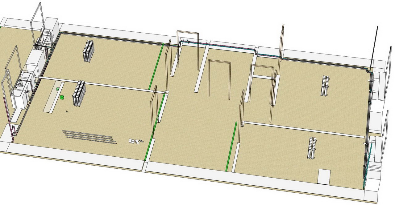

Прошу здесь высказывать свои мнения по вопросу выбора между однотрубными и двухтрубными системами отопления частного дома или автономных систем отопления.
Для затравки начну.
До недавнего времени самой распространенной системой водяного отопления была однотрубная. Но согласно современным нормам в области отопления, отопительные приборы, размещенные в жилых помещениях, в обязательном порядке должны оснащаться термостатами (терморегуляторами).
Кроме этого, постепенно будет вводиться поквартирный учет тепла. Однотрубные системы водяного отопления не позволяют в полной мере удовлетворять современные требования к системам отопления и, очевидно, вскоре будут полностью вытеснены двухтрубными системами. Так каковы же преимущества двухтрубных систем водяного отопления по сравнению с однотрубными?
Температура теплоносителя одинакова для всех радиаторов. При любой разновидности однотрубной системы отопления (с верхней или нижней разводкой, с замыкающими участками или без них), температура теплоносителя постепенно снижается от радиатора к радиатору. Двухтрубная система отопления от этого недостатка избавлена.
Отсутствие необходимости повышать число секций радиаторов. В однотрубных системах для компенсации уменьшения температуры теплоносителя необходимо постепенно увеличивать число секций радиаторов.
Независимая регулировка любого радиатора. При необходимости можно легко отрегулировать теплоотдачу любого радиатора с помощью термостата с ручным или автоматическим управлением. Такая регулировка совершенно не влияет на теплоотдачу других радиаторов.
Небольшие потери давления. Двухтрубные системы отопления имеют гораздо меньшие потери давления по сравнению с однотрубными. Благодаря этому они позволяют использовать циркуляционный насос меньшей производительности, следовательно, более экономичный.
Возможность замены любого радиатора без остановки системы отопления. В современных двухтрубных системах отопления устанавливают запорные клапаны на обоих подводящих трубопроводах. Это позволяет в случае необходимости заменить радиатор без отключения системы отопления, что зачастую абсолютно невозможно при однотрубной системе (без использования байпасов под радиаторами)...

А давайте для начала уточним - одно и двух трубные системы мы рассматриваем применительно к коттеджному (частному) или многоэтажному (коммунальному) строительству?
Если первое - однозначно двухтрубные, если второе - однотрубки с байпассом, поскольку каждый человек заботится только о себе любимом. В многоквартирном доме сфера ответственности ограничивается своей комнатой (стояки, как правило, в каждой комнате свои), а в частном доме - всем домом. Приходится во втором случае больше напрягать мозг. Или совсем не лезть в систему, если его (мозга) в голове нет.

Спасибо понял, по двухтрубке будет другая ситуация, там ведь падение температуры теплоносителя от радиатора к радиатору не такое большое, как у однотрубки, и количество секций не нужно увеличивать к концу ветки (имеется в виду контура)?
Ответил:
В двухтрубке ВООБЩЕ нет падения температуры от радиатора к радиатору (охлаждение теплоносителя есть на любой трубе, и на магистралях в том числе, но при нормальном объеме циркуляции в двухтрубке, в расчет это можно не брать). Однотрубка - это последовательное подключение. Двухтрубка - параллельное. Принципиальная разница между ними.
В однотрубке без байпасов (с байпасами часть теплоносителя идет через байпас, а другая часть уже остЫвшей воды подмесом на выходе из радиатора в магистраль) вода идет через первый радиатор, потом второй, потом... и так до конца, постепенно остывая.
В двухтрубке же, вода распределяется магистралью на отдельные потоки, т.е. грубо говоря, подается как бы сразу на все радиаторы одномоментно. Конечно, при движении по магистралям вода так же остывает, но при правильной схеме двухтрубки, этим можно пренебречь при расчете количества секций. Ибо в магистралях вода остывает во много раз меньше, чем в радиаторах.
И соответственно в двухтрубке не нужно увеличивать кол-во секций к концу контура.
Также при расчете количества секций нужно учитывать способ подключения радиаторов. Например, при подключении низ-низ, тепловая мощность радиатора может упасть на 5-20% по сравнению с диагональным подключением. Про "затекание" теплоносителя в радиатор, тема отдельного и серьезного разговора. Про частую проблему биметалла при установке его вместо чугуна (не греется часть секций) все слышали. Поэтому, например, подключение биметалла по схеме низ-низ в однотрубной системе без байпаса, может вообще привести в плачевному результату в виде падения мощности теплоотдачи радиатора не на 6-20%, а уже в разы. И возникает извечная проблема. Котел тактует, а в доме холодно. Человек покупает более мощный котел, меняет котел, а проблема остается. Котел тактует еще больше, а дома холодно все равно, и теплее нисколько не становится после замены котла.
Неделю назад поменял заказчику однотрубку на двухтрубку по его желанию. Хотя прошлым летом он уже менял ленинградку с чугуном низ-низ, на однотрубку. Как Вы считаете, были ли его затраты оправданы?
Кроме установленных термоголовок на всех радиаторах, теперь у него есть возможность поставить циркуляционный насос, если разница давлений между стояком подачи и обратки совсем упадет. И соседям он не навредит этим, потому, что у него на всех радиаторах термоголовки.
