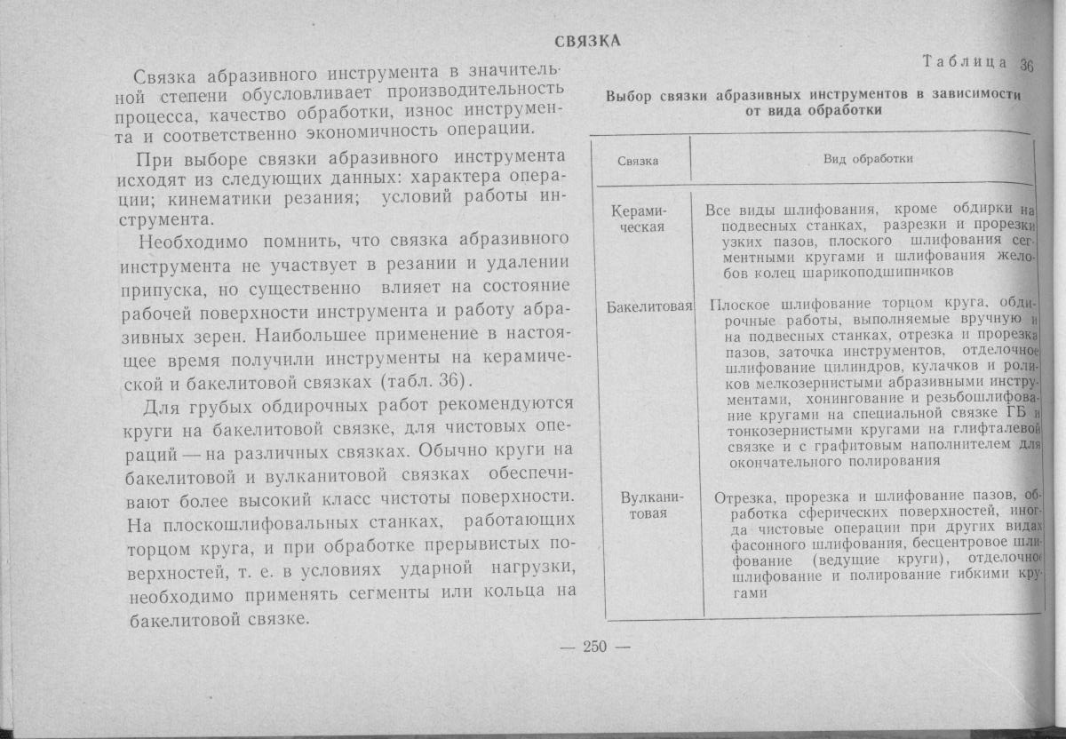

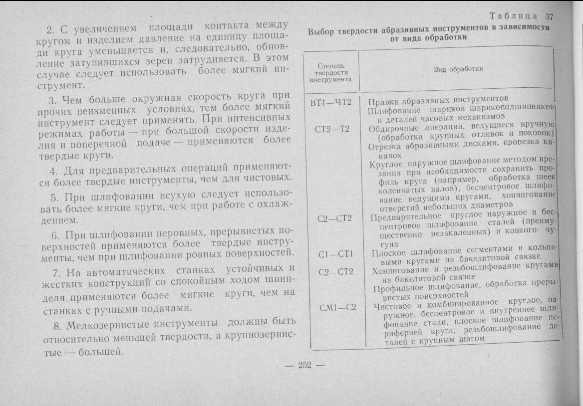

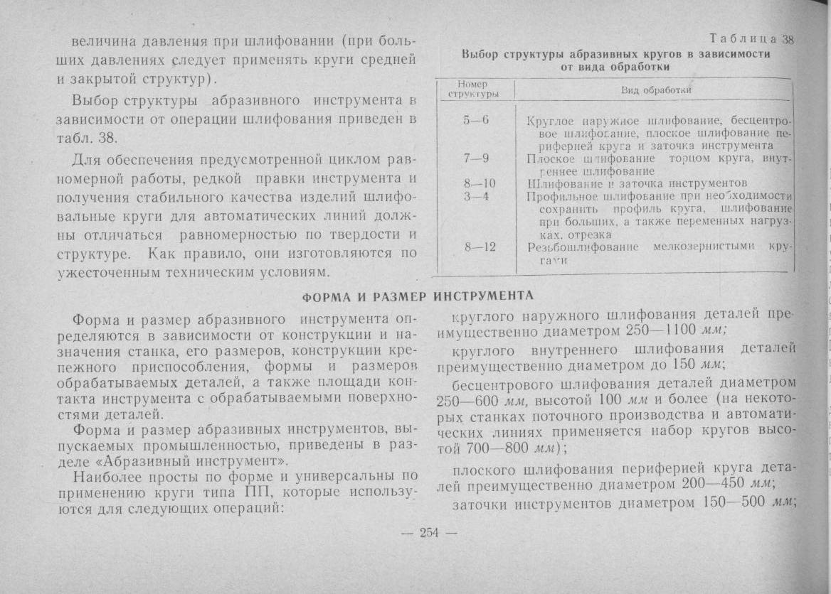

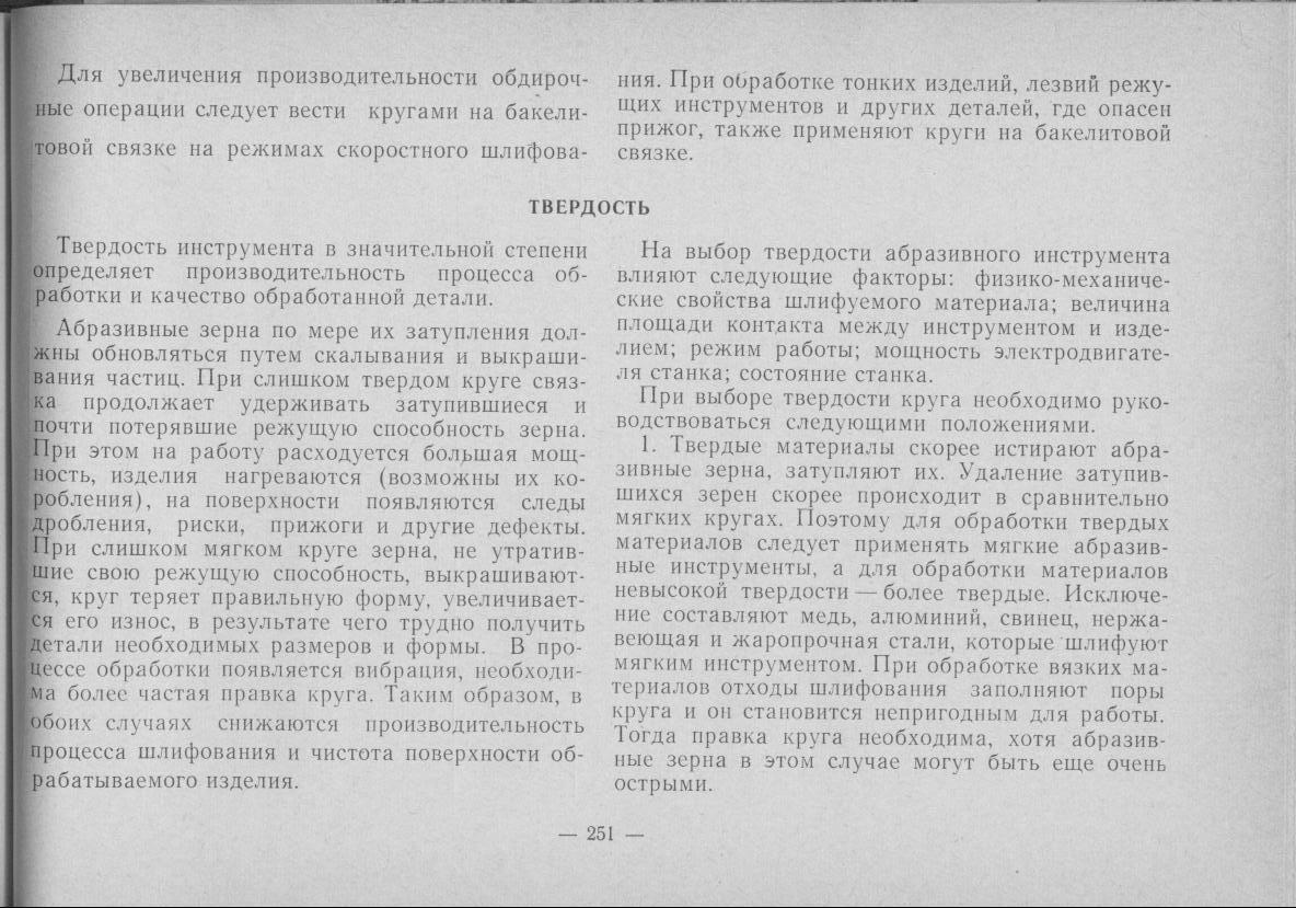

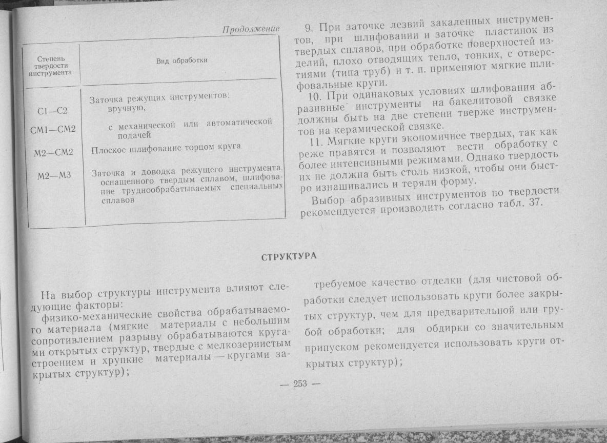

tsn написал : Отвечу, - самым распространённым вязким металлом, обрабатываемым на таких станках является сталь :) . К стати, в таких станках засаливание значительно снижается применением СОЖ, чего на домашнем высокооборотистом точиле обеспечить сложно.
То Is
Если если круг не засаливается при такой малой скорости и быстро стачивается, то это круг либо с очень открытой структурой, либо с очень мягкой связкой, второе - более распространнено (тем более круг белый, зачит скорее всего это электрокорунд на керамике - такие круги с открытой структурой я не встречал, если не брать в расчёт того тормековского, который я наблюдал у Виталия в лафке).
См.фото
tsn
tsn
Сообщений: 795
18.09.2006 в 13:20:46
Что именно из текста на приведённых страницах должно быть удостоено внимания?
