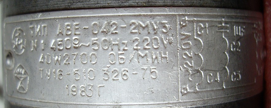

У меня есть рабочий двигатель от стиральной машины. Двигатель: Тип ДАОЦ-У4 120w 2700 об/мин s(или 5, непонятно написано)3-60% ТУ 16_513046-75 Подойдёт ли этот двигатель для наждака? И если подойдёт то какого размера должно быть точило?
n-p-n
n-p-n
Регистрация: 19.03.2007
Сообщений: 16598
12.01.2008 в 13:29:26

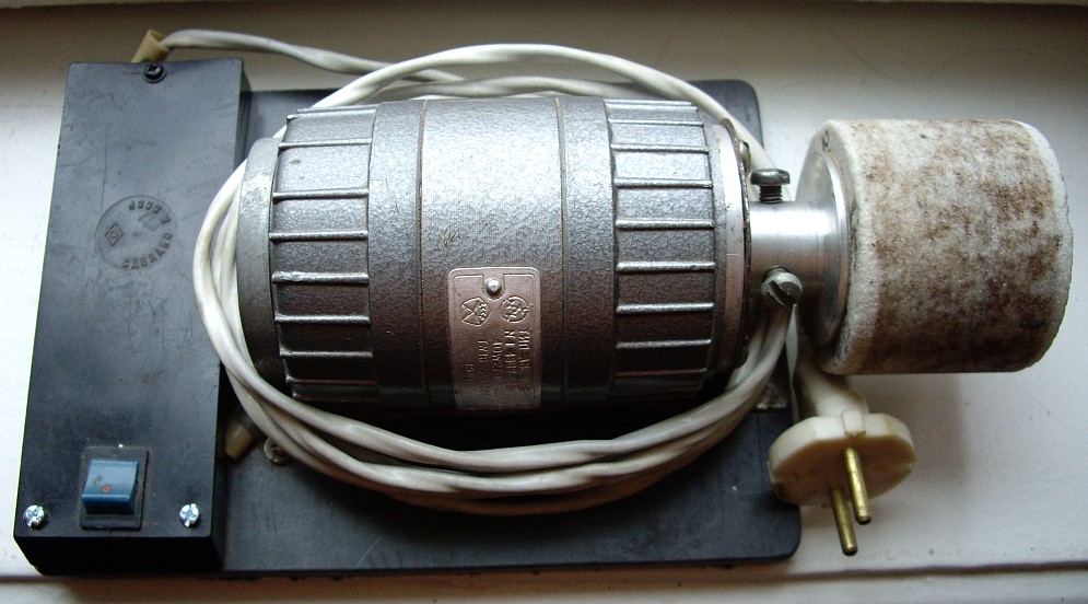

Alex___dr написал : См.фото
2 Fear подойдёт, почему нет? Вот мой батя когда-то сделал из асинхронника 40 Вт (2700/мин.) В «блоке управления» выключатель и 2 конденсатора.
Регистрация: 13.03.2006
Сообщений: 28328
12.01.2008 в 13:49:02
Fear написал : Двигатель: Тип ДАОЦ-У4 120w 2700 об/мин s(или 5, непонятно написано)3-60% ТУ 16_513046-75
Режим S5 повтороно-кратковременный.
Fear написал : Подойдёт ли этот двигатель для наждака?
По мощности и оборотам подойдёт, то что обмотки открыты, для наждака минус.
Fear написал : И если подойдёт то какого размера должно быть точило?
По оборотам, 200мм и менее, по мощности 150мм.

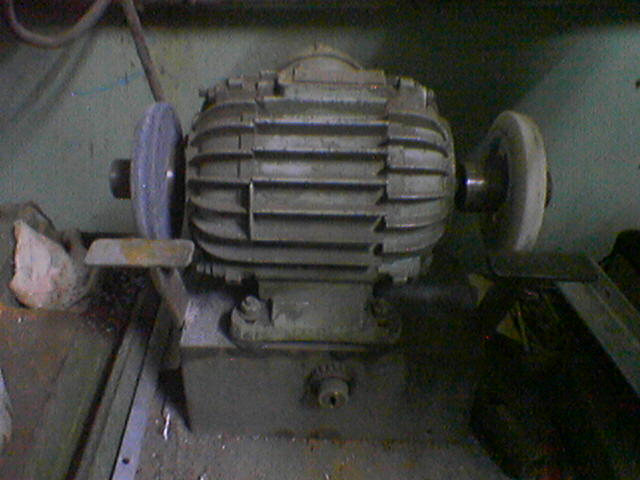

13.01.2008 в 12:52:06
Делал и я, в "блоке управления" МП, пара кондюков и раньше был тумблер, но когда мне из идеально отбалансированного круга (если приглядеться, то можно увидеть приваренные к корпусу уголки с продолговатыми отверстиями для крепления, сразу не прикрутил, а потом не стал и так стоял на столе как влитой) сделали натуральный шестигранник (так и не пымал гада) - поставил выключатель с ключиком (хотя это от честных людей, отверткой включается).

13.01.2008 в 15:44:30
2 Викторыч о-го! Симпатично. Какая мощность/обороты? :)
