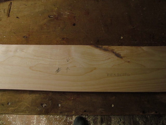

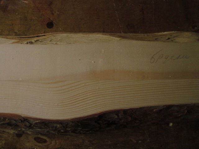

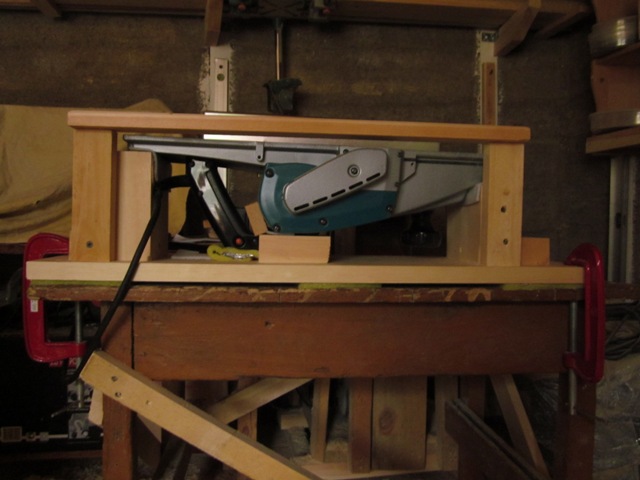

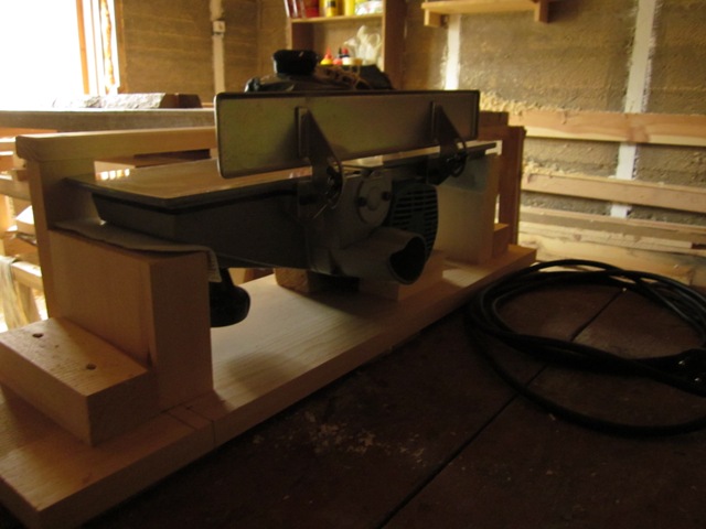

Поработал 1806 стационарно:

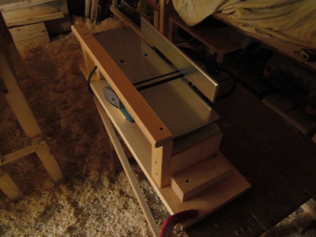

Подставка конечно минимум затрат.Строгал бруски,тёс.Начал с мелочёвки,потом построгал бруски 1.5метра длинной.В завершении прифуговал 2 бруска и две тесинки(на фото). Результат меня порадовал.Всё легко и чисто. Теперь ,про не понравилось:Линейка хлипкая,и повыше бы её.передняя платформа коротковата.Шумность у рубанка добавилась.Проложил кусочки утеплителя стало потише немного.Когда попалась смолистая плашка лихо забился выброс стружки(сьём 1.25мм ширина 11см). В общем я остался доволен,правда стружку раскидало по всей мастерской,от стационарных фуганков по меньше пыли.Они всё в кучу скидывают:) Для себя решил сделать на стойке кнопку отдельную.Когда рубанок проработал 10 минут не выключаясь,то нагрелся ремень и шкивы.Это единственное,что ограничивает время работы.Ни двигатель,ни что другое не грелось.Получил мини-фуганок за пол часа возни с подставкой.

Стружкин А вот мне не понравилось строгать ручным электрорубанком в стационарном режиме, у Ребира в комплекте все идет, вплоть до фиксатора курка. А не поравились три вещи: 1. Очень шумный (макитка конечно меньше, но по сравнению со станком на асинхроннике...) 2. Стружкой сечет руки, слишком большие обороты 3. Короткий "стол". Поэтому только при отсутствии станка...имхо...

Это точно,асинхронник по шуму раза в 2 тише.Стружка да,летела в лицо,мелкая совсем.У меня ещё фуганок совмещённый с циркуляркой есть,он на асинхронном двигателе,покороче столы,чем 1806.Не знаю модель и год выпуска.Трудяга,но проигрывает в качестве строгания,волнит слегка.Это всё был личный интерес,попробовать.

Спасибо за практическую проверку возможности использования Makita 1806В в качестве стационарного мини-фуганка. Позитивный результат - расширение возможностей Makita 1806В. Результат практический - при наличии Makita 1806В необходимость в стационарном мини-фуганке стремится к нулю.
Если стоИт вопрос что купить в качестве стационарного мини-фуганка за сравнимые деньги - то выбор скорее всего будет сделан в пользу стационарного фуганка (тот же Корвет-101, Кратон WMP-155 или забугорные аналоги), хотя местные цены на эти простые и грубоватые станочки уже вплотную подбираются к цене Makita 1806В.

Полностью макита настоящий фуганок не заменит.А вот как дополнение это да.В любом случае именно этот рубанок отлично подходит для стационарной установки.Полезная ширина строгания 15см,а если убрать линейку то 17естест. Можно брать с собой "на выезд",чувствую летом пригодиться.

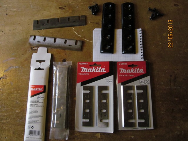

Собрал урожай ножей Макита.Нож обычный стальной произростает на южнах берегах острова Хоккайдо.Собирают его круглый год.Симпотичные японки:) Подходит для 1911В,отдельно куплен свежевысушенный для 1806В. Нож твердосплавный устойчивый,произростает в северных провинциях Китая.Заготавливается кем ни поподя.Вот его я не смог заточить,даже поцарапать об камень.Нужен алмаз. Заказывал из Москвы.один комплект на фуганок,и два на 1911В.

Стружкин написал : Нож твердосплавный устойчивый,произростает в северных провинциях Китая.
Пароли, явки в студию.

Для 1911В-артикул 793008-8,для 1806В-артикул 793186-4,эти ножи HSS,производятся в Японии.А D-08822 для 1911В производиться в Китае.Я просто обратил внимание на наклодную которая шла с заказом.Там было так указано.Заказывал через интернет магазин.И пилу цепную в нагрузку.Всё равно собирался брать.Выгодал не меньше 2т.В Москве ножи на 1806 стоят 1150р,у нас две с копейками.Короче я остался доволен.

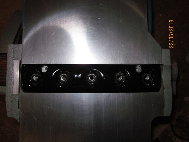

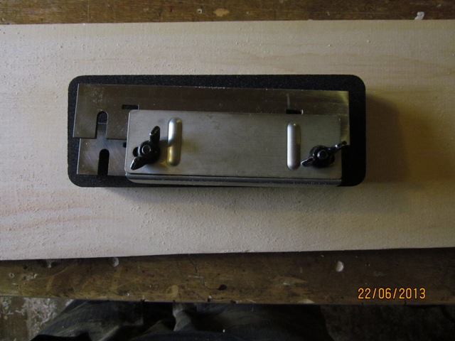

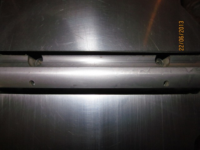

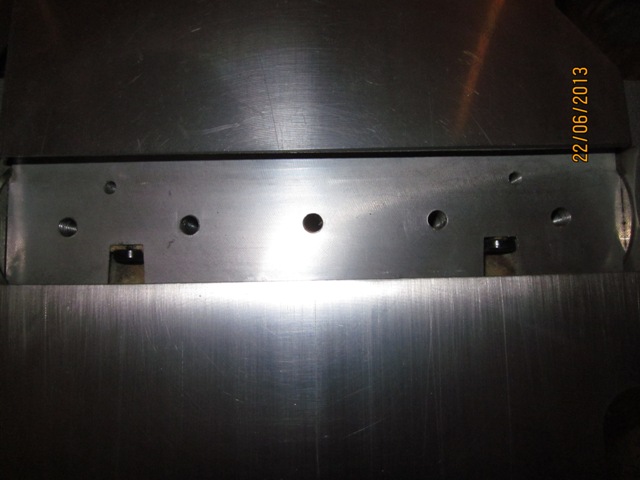

Пришла пора точить ножи. Так барабан,хорошо видно два винта для регулировок вылета ножа по высоте. Здесь видно пять отверстий для крепления крышки ножа,И Два поменьше отверстия. Здесь хорошо видно что эти отверстия совпадают с дырками в крышке крепления ножа. Это держатель в сборе с ножом.Сама заточка не представляет ничего интерестного,елозишь по камню туда-сюда,скукотища. А это общий план богатствов.Теперь о двух дырочках,если они есть,то значит можно поставить туда калибр,или другой нож,мини лезвие.1911В можно при желании переоборудовать под двух сторонние мини лезвия,где только их купить.1806В наверняка тоже поставляется с мини лезвиями,почему не в Россию? Рейсмус на 30с лишним мм,можно оборудовать и ножами односторонними,и двусторонними Т.С у нас в магазине комплекты ножей есть,а 1806 чем хуже. Я скачал каталоги Макита на японском языке,там если модель рубанка кончается на В-то широкие ножи HSS стоят,если на SP-то твёрдый сплав.пример 1911В-1911BSP. Мне всё это стало интерестно,я надеюсь будут поставлять спец.комплекты в будущем.
