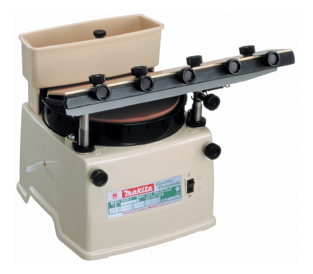

По поводу заточки ножей. Поставил я тут себе на макитовский рейсмус затачиваемые ножи. Ну и конечно сразу встал вопрос где точить ножи длиной 30 см. Макита не подвела. Нашел такую вот точилку. Ножи от 1806B думаю можно заточить вручную на бруске. У макиты есть оригинальные водные камни. Номера 794060-9 и 794061-7 Отличаются размерами. В общем думается мне, что точить на рынке эти ножи не есть хорошо. Нужны хорошие камни для этого. Тогда и прослужат они долго.

denisp По поводу заточки ножей. Поставил я тут себе на макитовский рейсмус затачиваемые ножи. Ну и конечно сразу встал вопрос где точить ножи длиной 30 см. Макита не подвела. Нашел такую вот точилку. Нажмите на изображение для увеличения. Название: 61FuftQlqfS._SL1500_.jpg Просмотров: 0 Размер: 81.5 Кб ID: 471926 Ножи от 1806B думаю можно заточить вручную на бруске. У макиты есть оригинальные водные камни. Номера 794060-9 и 794061-7 Отличаются размерами. В общем думается мне, что точить на рынке эти ножи не есть хорошо. Нужны хорошие камни для этого. Тогда и прослужат они долго.
Заточной Макита как-то не попадался на глаза) Судя по поисковику у нас он не представлен. А "там" денег стоит + перевоз. Проще найти аналог.

Все хорошее стоит денег. С учетом перевоза до Москвы цена 500 долл. Но он того стоит.

denisp Все хорошее стоит денег. С учетом перевоза до Москвы цена 500 долл. Но он того стоит.
За 500 баксов лучше взять более универсальный набор, не только с кареткой для рубаночных/рейсмусовых ножей. Макита наверняка станочек заказывает у "Тормека" какого-нибудь китайского или попроще (доморощенного на рисе). Чтобы точить только ножи и не возиться вручную можно какой-нибудь worksharp попробовать, сильно проще и дешевле.

Станок делает сама макита. На нем хорошо точатся и стамески и ножи. Есть необходимые крепления.

denisp Станок делает сама макита. На нем хорошо точатся и стамески и ножи. Есть необходимые крепления.
Возможно и делает. На Elmos BG 500 тоже вполне можно точить. Почти впятеро дешевле.

Homemaster написал : Возможно и делает. На Elmos BG 500 тоже вполне можно точить. Почти впятеро дешевле.
Что-то впятеро дешевле не нашел, да и вообще зверек редкий, как правило статус:нет на складе. А у кого есть такой, интересно было бы его пощщупать, хоть и виртуально?
