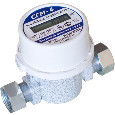

щас глянул свой тайпит вектор-с-1,6. На индикаторе буква "F " это батарея дохнет. проработал 3,5 года. сколь ещё протянет не знаю.

Инструкция намекает, что пора менять батарейку:
Слева на ИР светится символ «F» | В счётчике разрядилась батарея | Отправить счётчик в ремонт Примечание - От момента появлении символа "F" на ИР замена батареи должна быть произведена не позднее 2 месяцев, в течение которых гарантируется нормальная работа счетчика. После ремонта счетчика должна быть произведена его поверка.
