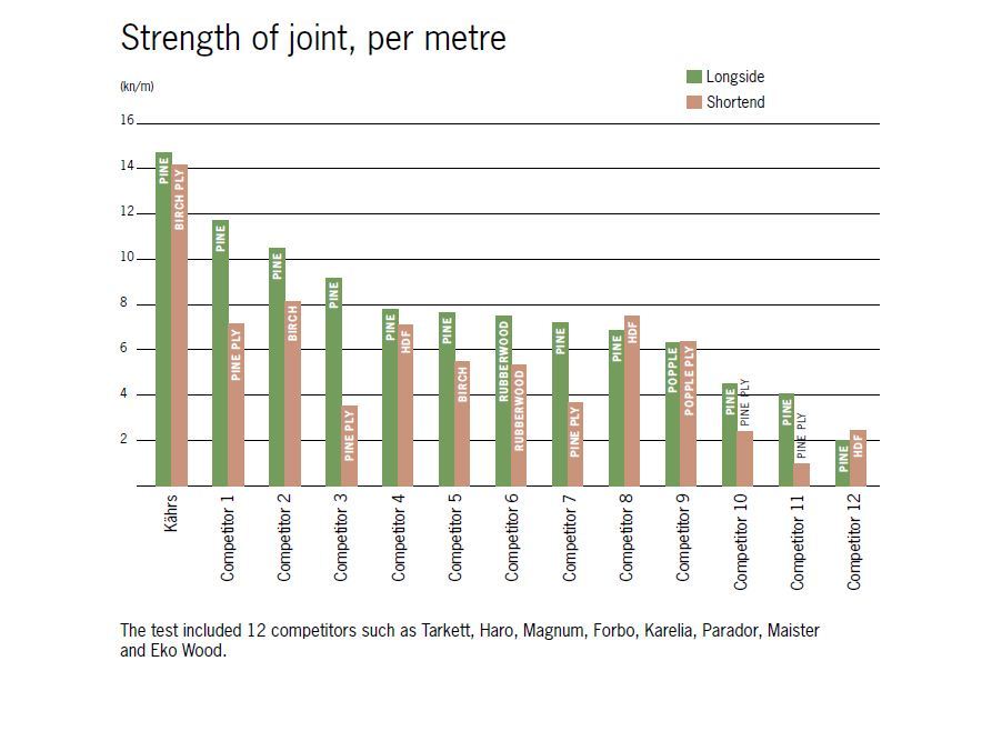

s_mit написал : Замок просто маркетинговый ход.
Отнюдь.
Обосную, в частности на замке Woodloc® 5S Kahrs (уж извините за ангажированность, но ровняться нужно на лучших):
  1. Замок упрощает процесс укладки (хоть с фиксацией к основанию, хоть плавающим способом)? Да.
    Интересный факт:
    За одну ночь в шоу-руме Volkswagen в Германии успешно было уложено 2000 кв.м. паркетной доски Kährs, перед презентацией нового Volkswagen Golf. Успели.:)
  2. Замок удешевляет процесс укладки (при плавающем способе)? Да.
  3. Замок позволяет осуществить сборку-разборку, например, для замены поврежденной доски (при плавающем способе)? Да.
  4. Замок позволяет укладку без температурного зазора на большой площади? Да.
    Интересный факт:
    Для многослойной доски Kahrs с замком Woodloc® 5S допустимая ширина укладки без температурного шва - 25м!
  5. Замок уступает клеевому соединению в прочности? Нет.
    Интересный факт: Прочность замкового соединения Woodloc® 5S Kahrs - 1400 кг/пог. м.
  6. Замок - маркетинговый ход? Нет!:)
Сравнительный анализ прочности замков на разрыв.

vago083050, Нда, как тяжко жить. Коль скоро вы высказывали мнение о моем трудовом опыте, скажу что ваша манера общаться напоминает сумочных коммивояжеров из 90-хх. Не было такого трудового опыта? :)) Все ваши аргументы ровным счетом никак не касаются укладки и эсксплуатации доски в частных жилых помещениях. Пролетов по 25 метров надо поискать еще и в Царском Селе, укладка доски с клеевым или замковым соединением в Москве стоит одинаково (в крупных конторах, чьи прайсы есть под рукой и у нас, может узбеки и различают, но сомневаюсь). Упрощение процедуры укладки мало касается владельца. Это дело укладчиков. Разборка доски для замены это гипотетическая ситуация с которой я лично ни разу не сталкивался и сомневаюсь что этим кто-то вообще занимается. Надо мебель выносить. Плинтус отрывать если он не "на соплях" установлен (плинтус я имею в виду деревянный, а не пластик). Проще отреставрировать доску локально. Кто там кому уступает или нет вообще не важно. Важно то что замок скрипит. Издает звуки. Потому что под доской подложка и доска движется, когда на нее оказывается давление сверху, происходит и движение досок относительно друг друга. Сопровождаемое звуком. Комбинированный замок 3G менее подвержен данному явлению. Что касается ваших вопросов постскриптум отвечу на некоторые. Тимбервайс изготавливает замковую доску для маркетинга. В европе, а также в других местах, можно приобрести любую доску тимбервайс в клеевом исполнении. Они ее производят. Соотношение между запасами клеевой и замковой доски на складах дистрибуторов зависит от спроса на локальных рынках. К чему вы клоните с елкой мне сложно понять. Если к нашему опыту с хвойным щитом и инженеркой, то это мимо. Мебельный щит - клееные в один слой ламели, волокна в одном направлении. Еще и ценный слой на него клеится в том же направлении, иначе нетехнологично. А в паркетной доске два слоя подлежит и волокна их, как известно, перпендикулярны. С этой точки зрения фанера тоже самое. Только еще стабильнее - слоев много. Композит.
