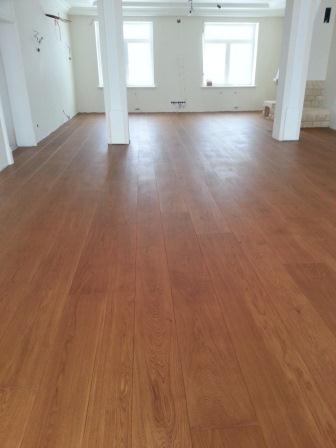

vago083050, Я не дюже спец по ПД. И этого не скрываю никогда. Я продаю очень ограниченный набор производителей ПД и расширять его категорически не хочу. Но, согласитесь, что доска из хвои - это всегда худший вариант из возможных. Основное отличие инженерки, что она у нас идет без покрытия. Т.е. есть выбор финишного покрытия. 90% всех новых полов за последние два года - это только масло/воск. У меня такие полы в спальне уже 4-ый год лежат под маслом - ножкам приятно. А по ПД - это дизайн (разнообразие), ну и цена ессно.

давайте только опять же разделять продукцию. У нас есть продукция двухслойная инженерная доска (на фанере) и трехслойная инженерная доска (где все слои из дуба). Первый вариант - "оптимальный" и он дешевле на 500 рублей. Его "фишка" - укладываем прямо на стяжку. Трехслойка - стойкая нереально. Подтвердили клиенты :)). Но по цене это сравнима с массивом. Но где вы видели массив шириной до 240 мм. на который дают гарантию при укладке. Дизайнеры очень радуются такой возможности. Нескольким людям и на этом форуме укладывали, вот только отчеты ленятся выкладывать, а по никам я их не знаю.

Где Вы видели "инженерную доску" (в устоявшемся, но не до конца верном, виде понимания этого словосочетания) шириной 395мм и длиной 6 метров?
А ПД пожалуйста, и тоже пез покрытия, тонируй и покрывай как хочешь, справедливости ради замечу, что она также с фасками и укладывается только с фиксацией к основанию. Цена не очень гуманная, ну, так ведь на то и эксклюзив:)
