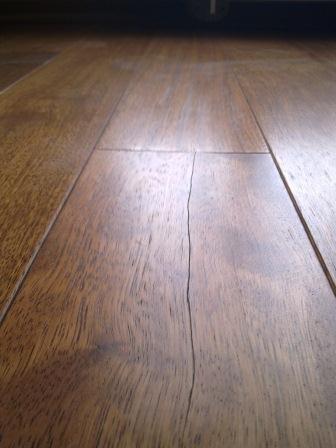

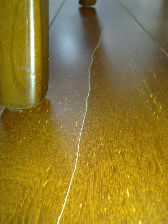

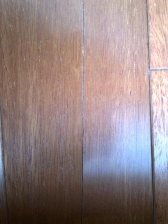

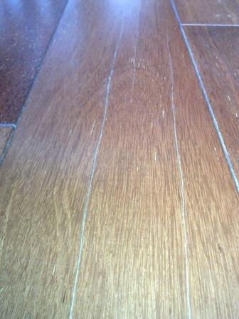

Deno написал : сегодня с рабочими поговорил, отговаривают, мол зимой сужается, летом расширяется
Правильно говорят. Прочтите эту тему и купите увлажнители. Не только для деревянных полов, дверей и мебели полезно, но и для здоровья Вашего. Если опасаетесь, что не сможете поддерживать влажность на должном уровне, то надо выбирать "плавающий" способ укладки и соответственно высококачественную ПД. Хотя и в этом случае поддержание влажности на необходимом уровне 40-60% никто не отменял, просто величина последствий при негативном развитии событий может быть меньше:) Наличие микрофасок также преветствуется для "сглаживания" негативного эффекта от образования щелей и прочей бяки. moiparket говорит:
moiparket написал : Он врубает отопление (квартира пустая), закрывает дверь и уезжает на пару месяцев отдыхать. Приехал - влажность 0%!. Ничего - все выдержало. Микрощелки появились, но уже ушли
Все физику в школе учили, гигроскопичность материалов и т.д. и т.п.? Поэтому размер "щелки" прямо пропорционален времени воздействия осушенного до 0% воздуха на деревянные полы. Можно конечно и теоретические расчеты произвести, но тут думаю практика нагляднее будет.
