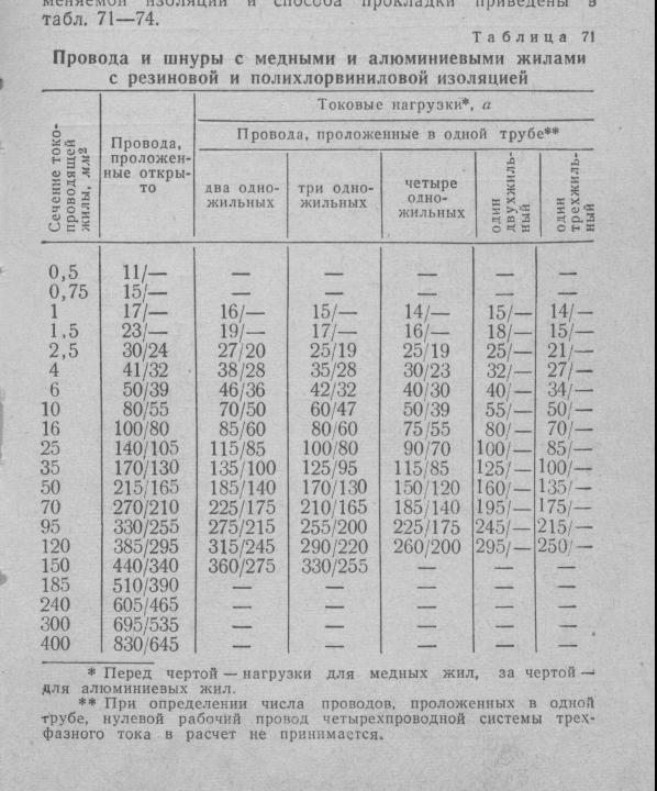

Slawa написал : Да уже все проинтегрировали. 1 кв. меди на 16 Ампер - так жучки считают, а не проводку.

sqlexec написал : А скоко тогда?
Таблички надо смотреть. В ПУЭ. Для каждого типа проводки - разные.

sqlexec написал : Ну хошь систему дифуров.
Упрощённые модели до добра не доводят. И вообще, я со второго потока. :cool: А эмпирические формулы и табличные данные с поправочными коэффициентами приведены в ПУЭ.

ВТБ! написал : Упрощённые модели до добра не доводят. И вообще, я со второго потока. :cool: А эмпирические формулы и табличные данные с поправочными коэффициентами приведены в ПУЭ.
Эмпириокритицизм:
Я с первого. ПУЭ - не догма, а руководство к действию. А нежелание привести формульные аргументы расцениваю как полную и безоговорочную капитуляцию (мердераторы: фас!!!)

Для дома особенно не повыбирать - ограничения Зы. Вот например смотрим на представленые в продаже бытовые розетки, выключатели - видим на них максимум 16 А, на розетке для эл.плиты пускай 32 А. Вот соответствующие автоматы и выбираем и проводник необходимого сечения Imho. Причем на 16 А - 2.5 кв.мм любой провод - что алюминий ставили, что медь сейчас ставят. Если не прав не бейте сильно Зы.

Вот тут sir Boroz сказал ближее к истине - как не считай, а детерминирован существующей номенклатурой. Жесткие, надо сказать, рамки.
