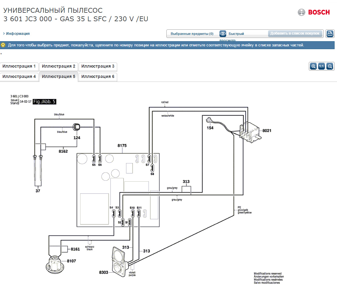

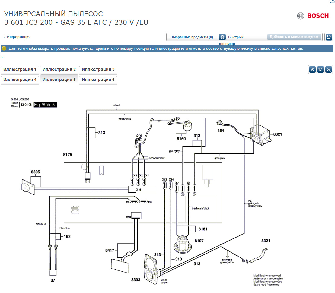

alzp написал: показать то же самое на классе L ?
Да, покажите. Интересует пылесос класса L Bosch GAS 35 L SFC+ Professional на взрыв схеме которого отсутствует провод заземления шланга:
Хотя, например, на том же Bosch GAS 35 L AFC на взрыв схеме он имеется:
