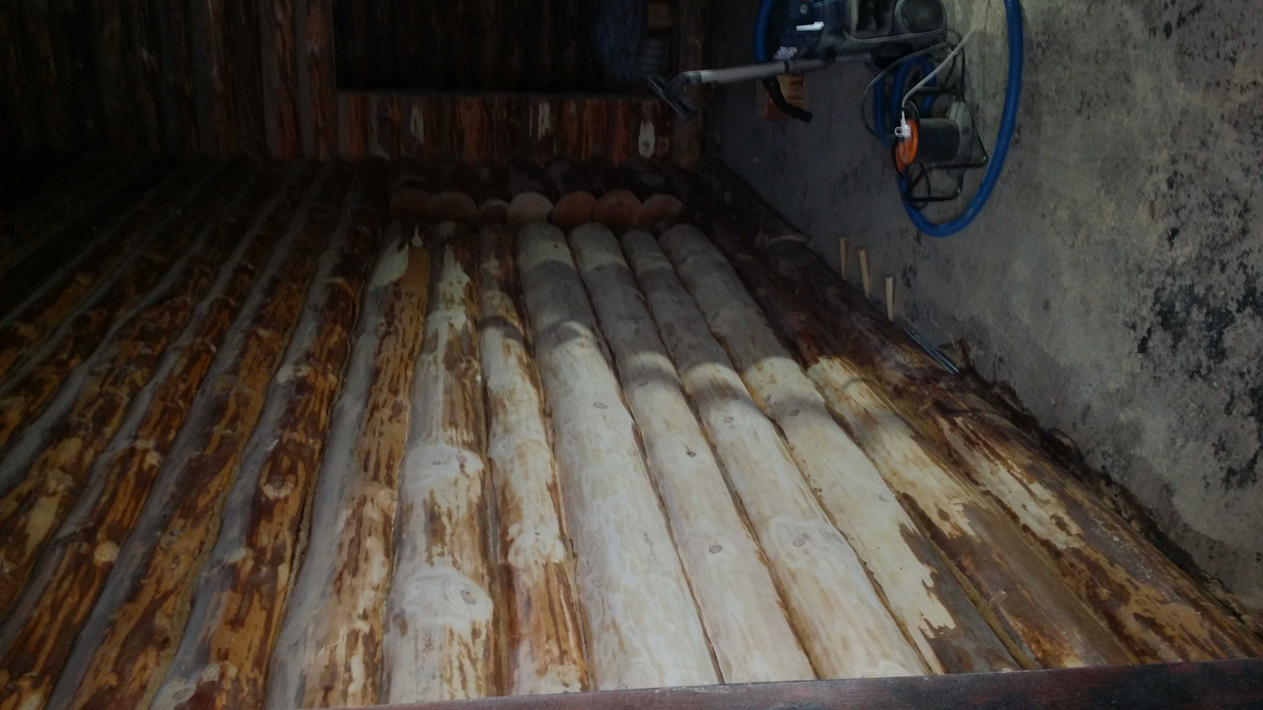

Ramir написал: У меня такое чувство появляется, что проблема ваша решается не классом пылесоса для пыли М или Л , а нормальным пылеудалением собственно на инструменте
Я обеими руками за, но в данной ситуации - дуга круга велика и контакт может быть на большом диапазоне кривизны бура - поэтому снаружи лучше дождаться просто ветреной погоды, а изнутри обшить сруб хотя бы вагонкой. Можно будет коммуникации спрятать.
Denya написал: можно ли на 125 Bosch поставить 150 тарелку?
Это пробовать надо, обычно без проблем.
Denya написал: касательно пескоструя: это дорого- раз, браширование мне не нужно - это два
Недешево, так сруб - это вообще-то дорогое удовольствие. Высокий сруб - тоже недешево.
Про браширование - я как раз и предупреждаю, что оно получается автоматически.
Denya написал: Вы бы лучше какие-нибудь дельные советы дали исходя из того, что есть, а не рассуждали если бы да кабы!
Я дал выше - снаружи болгаркой при ветреной погоде, болгарку продувать вечером каждый день, внутри подшить вагонкой.

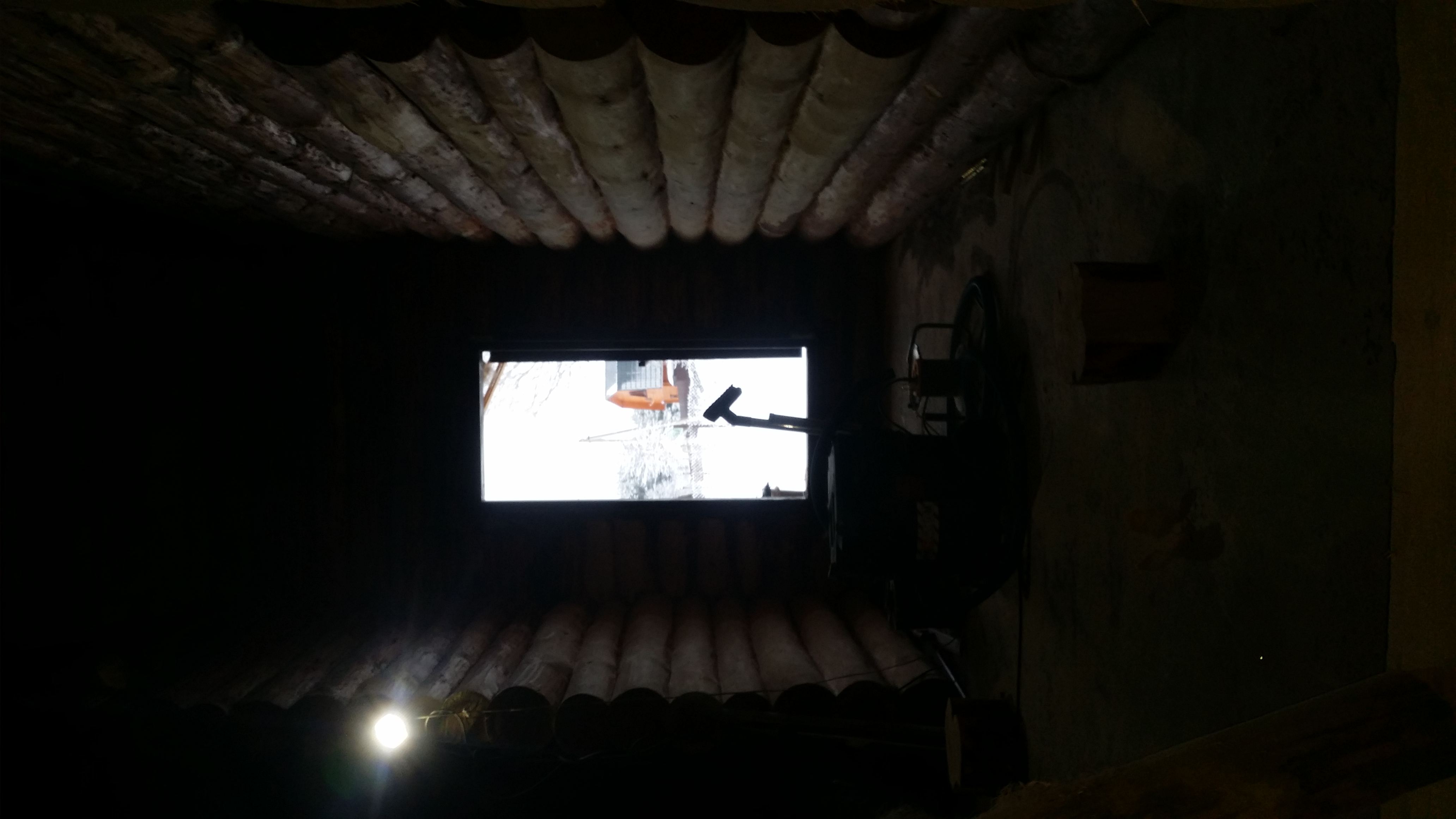

Дело движется медленно, но верно, супруге, правда, работать болгаркой с моей насадкой не понравилось, пришлось отсоединить пылесос.

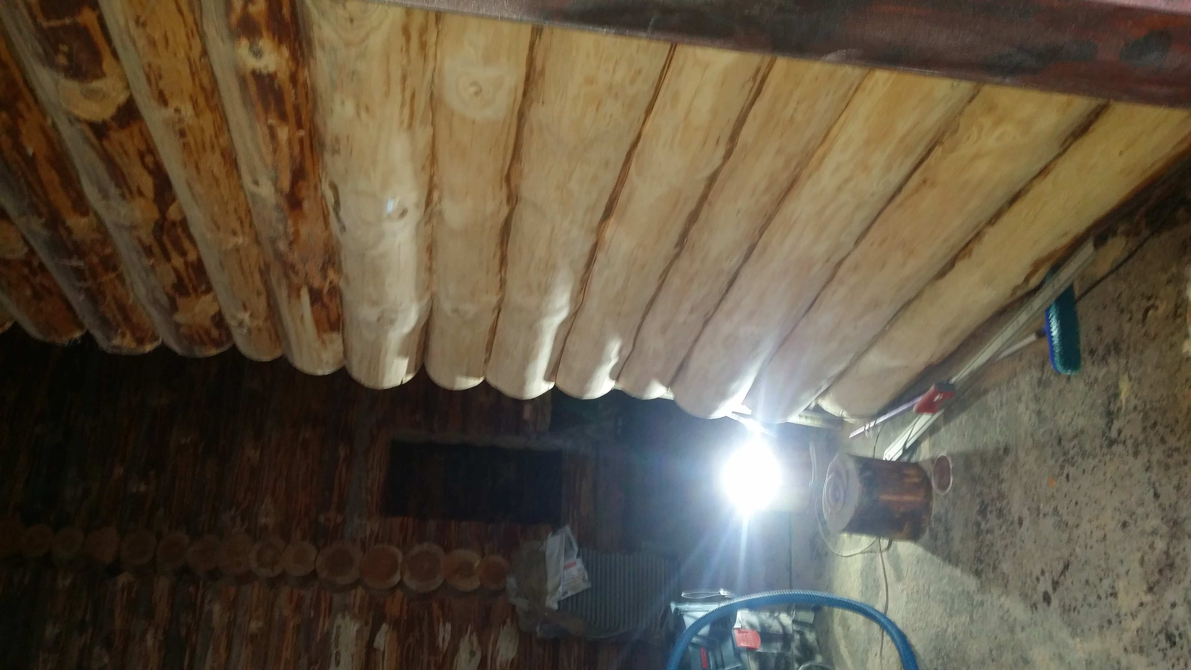

Брейгель, есть несколько моментов:
  1. Подкорник не снят (то есть покрыть чем-то нереально);
  2. Сучки почти везде обработаны грубо (много где остались следы от пилы;
  3. Есть следы от погрузчика;
  4. Есть следы теса пилой;
  5. Есть изъяны в районе перерубов.
Он может в таком виде стоять довольно долго. Планирую, что до конца лета закончу внутреннюю черновую обработку 40-60 и начну финишную обработку 100-120 с покраской
Повторюсь: мы не снимаем верхний слой, мы удаляем подкорник и обрабатываем те места, где этот верхний слой, по тем или иным причинам, частично снят.

Denya, если есть возможность, попробуйте мощные (от 500Вт) эксцентриковые машинки с большим ходом (6-8мм) платформы. Они на болгарки похожи. производительность очень приличная , а пыли на порядок, а то и два меньше. Лодки только такими чистили, от болгарок отказались.
