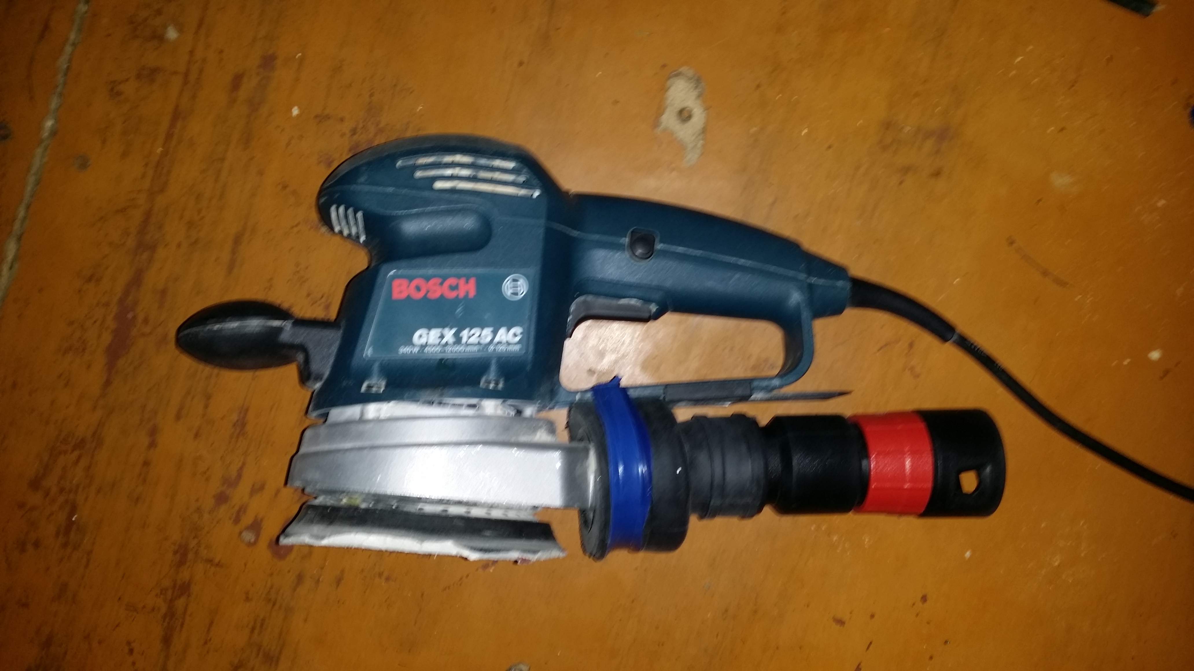

Denya написал: В результате опыта эксплуатации болгарки с патрубком выяснилось, что пыли вокруг остается все равно достаточно и, после долгих раздумий решено было соорудить из подручных материалов пылеотвод (на мою древнюю болгарку AEG, ввиду отсутствия манжеты, стандартных пылеотвод не существует, покупать из-за этого новую - душит жаба) вот, что получилось, завтра опробую.
http://www.mastercity.ru/blogs/post/11287/
Serg, Повторюсь, у меня есть уже болгарка AEG WSE 14-125 MX 1450Вт регулировкой оборотов, эксцентрик Bosch GEX 125 AC 340Вт с регулировкой оборотов и ПШМ Festool RS 300 EQ.
Но на болгарке НЕТ ФЛАНЦА для посадки кожуха, потом с кожухом, как здесь совершенно справедливо писали: не очень удобно (в том числе,не видно край и могут быть зарезы), неудобно поделезать к стыку. Поэтому и был придуман этот колхоз.

Denya написал: болгарки с патрубком выяснилось, что пыли вокруг остается все равно достаточно и, после долгих раздумий решено было соорудить из подручных материалов пылеотвод (на мою древнюю болга
Denya, У меня такое чувство появляется, что проблема ваша решается не классом пылесоса для пыли М или Л , а нормальным пылеудалением собственно на инструменте, с таким решением как у вас хоть с Н бери пылесос пыли меньше не станет. Мое мнение, лучше решить вопрос с инструментом хоть не зря деньги будут потрачены.

Ramir, возможно, но только в отношении шлифа, нужно будет либо купить родной переходник, либо соорудить что-то самому, а покупать новую болгарку жаба душит.

Ramir, с эксцентриком вопрос решен за несколько десятков рублей!)
