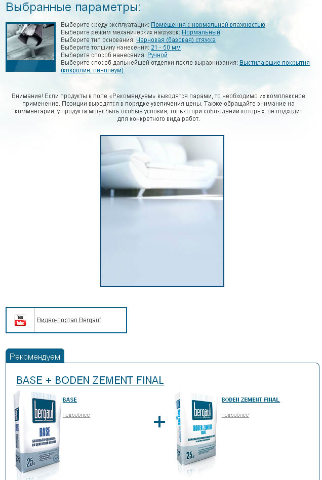

Включаем Бергауф. Напольное какое будет? Линолеум? И стяжка на что? На старую стяжку? Включаем
Базовый (это просто стяжка цена - 200 руб мешок) и Финал (цена 450 руб, покупаю на стройбазе 1 на свердловском у лакокраски) Вот подставляй свои данные все подсчитаешь и думать не надо. Сервис - Любой каприз за Ваши деньги....

Рома написал : Под плитку и паркет поставьте свои параметры, посмотрим, что Бергауф выдаст.
Мне всё равно что ВАШ бергауф выдаст... не поверите.

Рома написал : Сам проверил. Интересно стало. Финишку он убрал. Кто бы мог подумать?

Gennady написал : Мне всё равно что ВАШ бергауф выдаст... не поверите.
Ну думается, что Бергауф сильно от этого не потеряет. И почему мой? Что сайт у них вразумительный, намного информативнее, логичнее чем другие? И видео не то что самоделки....

BV написал : ИМХО, все надо просчитывать.....
Прошу прощения, что вклиниваюсь Вот у Бергауфа (меня сейчас истерический хохот одолеет) все как бы просчитано http://www.bergauf.ru/products/calc/rovniteli_dla_pola/base/ Нужно всего лишь поставить Площадь нанесения (М2): и Толщина слоя (мм):
И сравнить все варианты по цене.

Рома написал : Вот у Бергауфа (меня сейчас истерический хохот одолеет) все как бы просчитано http://www.bergauf.ru/products/calc/...dla_pola/base/ Нужно всего лишь поставить Площадь нанесения (М2): и Толщина слоя (мм):
Для меня лично не сложно перемножить на калькуляторе три цифры, а для Вас? :)
