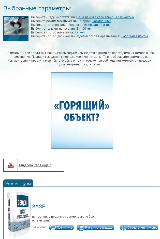

Рома написал : Простите вмешаюсь. Не только, наливной пол меньше пылит (практически зеркало), приятнее на ощупь.
И как его щупать, когда на нём плитка будет? А пылит сильнее под плиткой или под паркетной доской?

Рома
Рома
Регистрация: 02.12.2007
Челябинск
Сообщений: 2645
21.03.2013 в 17:27:20
Gennady написал : И как его щупать, когда на нём плитка будет? А пылит сильнее под плиткой или под паркетной доской?
Читайте внимательно я привел пример выбора
//Выбранные параметры: Выберите среду эксплуатации: Помещения с нормальной влажностью Выберите режим механических нагрузок: Нормальный Выберите тип основания: Черновая (базовая) стяжка Выберите толщину нанесения: 21 - 50 мм Выберите способ нанесения: Ручной Выберите способ дальнейшей отделки после выравнивания: Выстилающие покрытия (ковролин, линолеум)//
Под плитку и паркет поставьте свои параметры, посмотрим, что Бергауф выдаст.
Сам проверил. Интересно стало. Финишку он убрал. Кто бы мог подумать?
