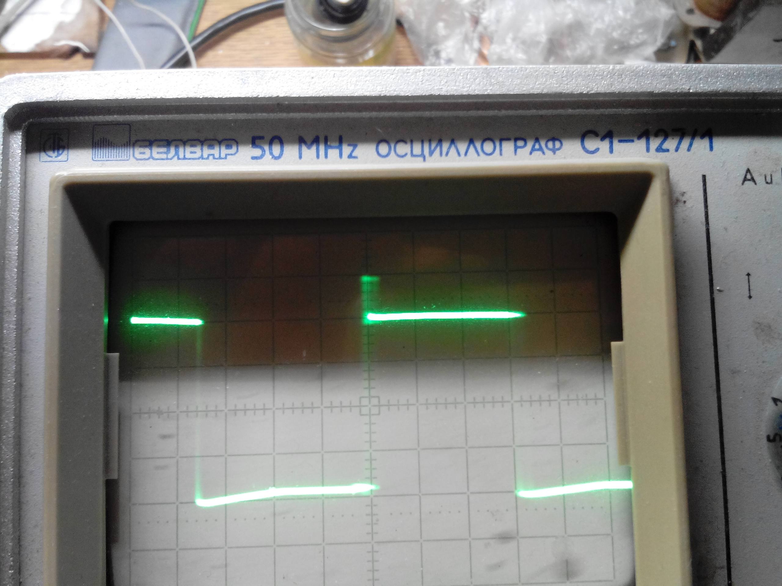

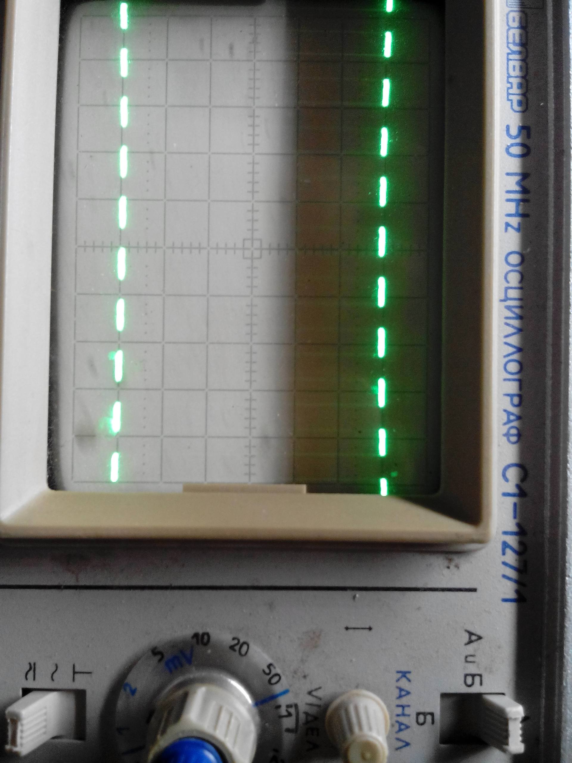

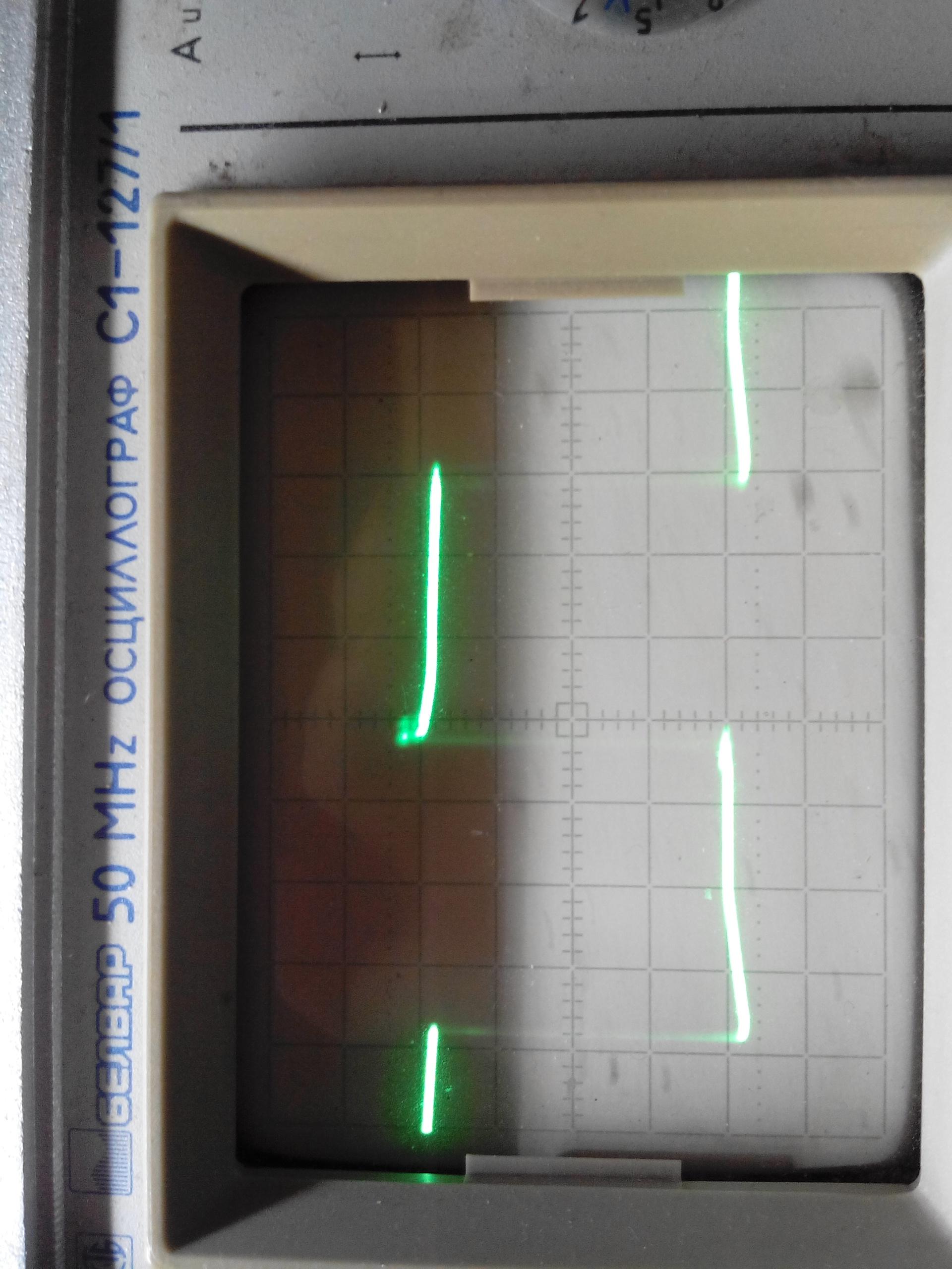

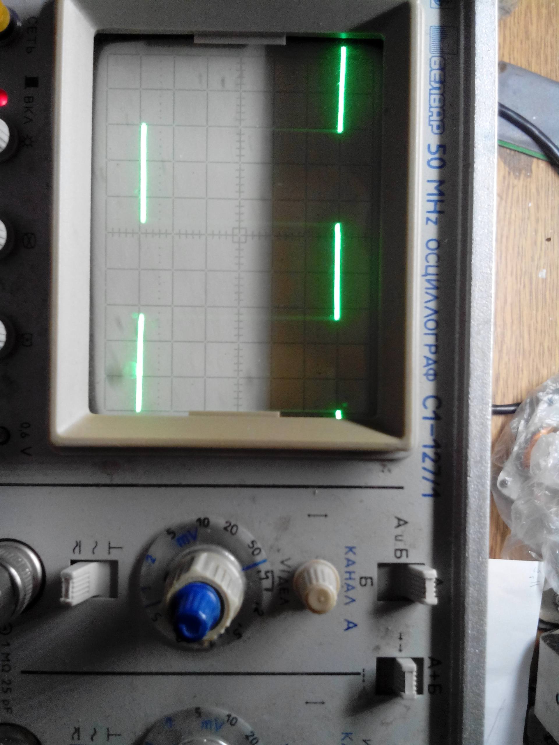

mastec, Смотрел я и последнюю. Но возникает вопрос: а согласован ли щуп осциллографа? Ну как вам еще объяснить... Это все равно, что померять напряжение на аккумуляторе автомобиля неисправным тестером. Интуитивно, и по науке, там должно быть 12В, а ваш тестер показывает всего 5В. Но при этом машина заводится от стартера и нормально работает. Вот у вас возникнет вопрос: а где причина? Вот так и здесь. Вот со статьи и начните. Ну нельзя работать неисправным, а в вашем случае, просто неотрегулированным (несогласованным щупом) инструментарием. Да, этот инструментарий что то показывает. А оно истинно или нет? А по вашим картинкам очень похоже, что просто работаете несогласованным щупом. Вот и все. Значит надо его согласовать. Это делается за ОДНУ минуту всего одной отверточкой, ничего не разбирая вообще. Неужели это проблема? В последней книжке по моей ссылке читайте страницы 50-53. Или просто в гугле наберите: Как согласовать щуп осциллографа.
Не могу понять , что я делаю не правильно.
