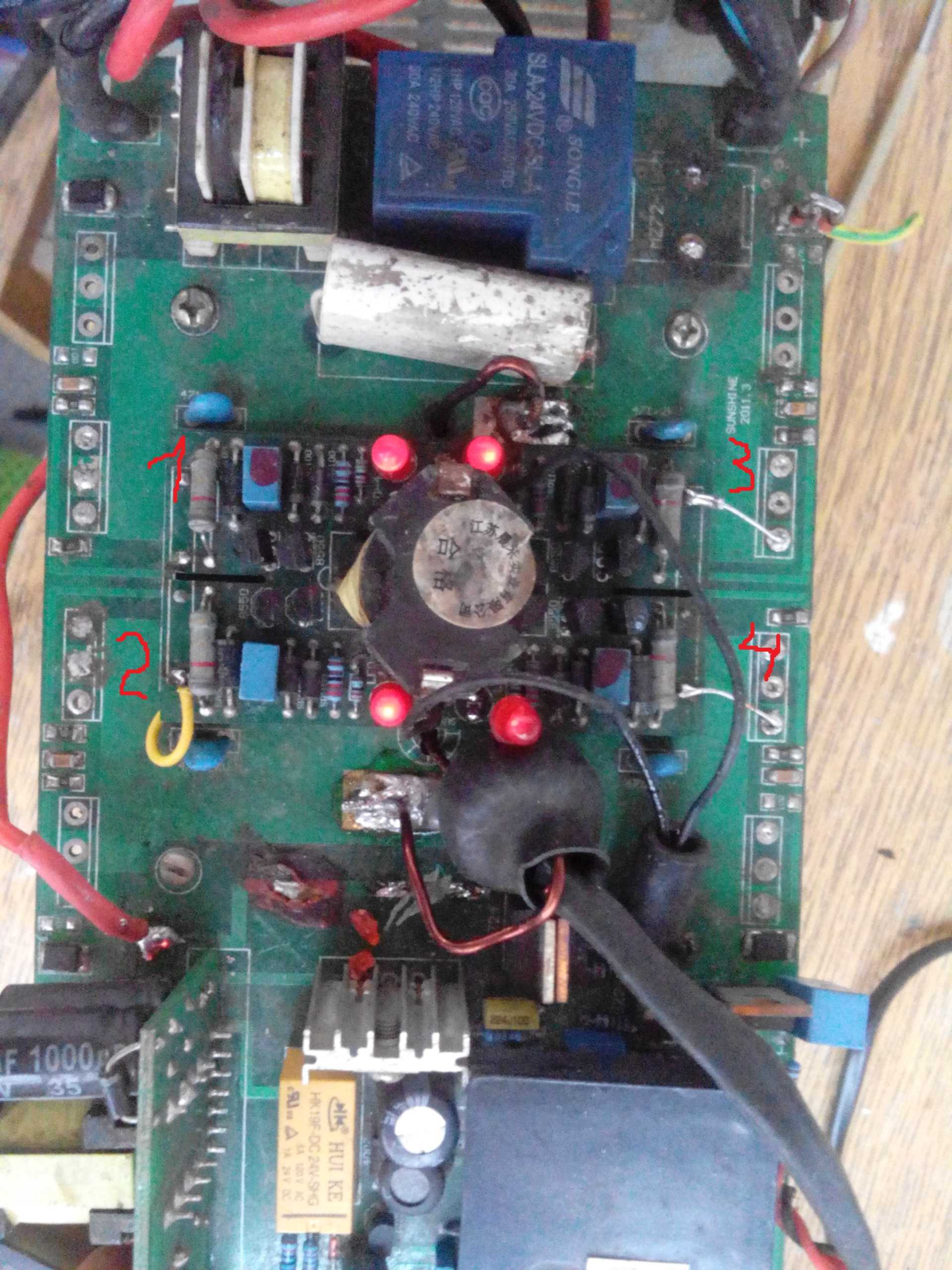

Вопрос к обитателям сего форума, хотя и знаю, что эта тема здесь обсуждалась, но все страницы мне не перелопатить. Есть Ресанта 220А, полетели все ключи. Читал, что сначала, перед установкой новых транзюков надо впаять эквивалент из сопротов в 300 Ом по 3 Вт, но по моим прикидкам этого мало, да и кондеры напрашиваются. Прошу дать совет или ссылку, где посмотреть, на дальнейшие шаги по настройке. Нужен ли эквивалент нагрузки на выходе сварочника?
23.01.2018 в 13:08:36

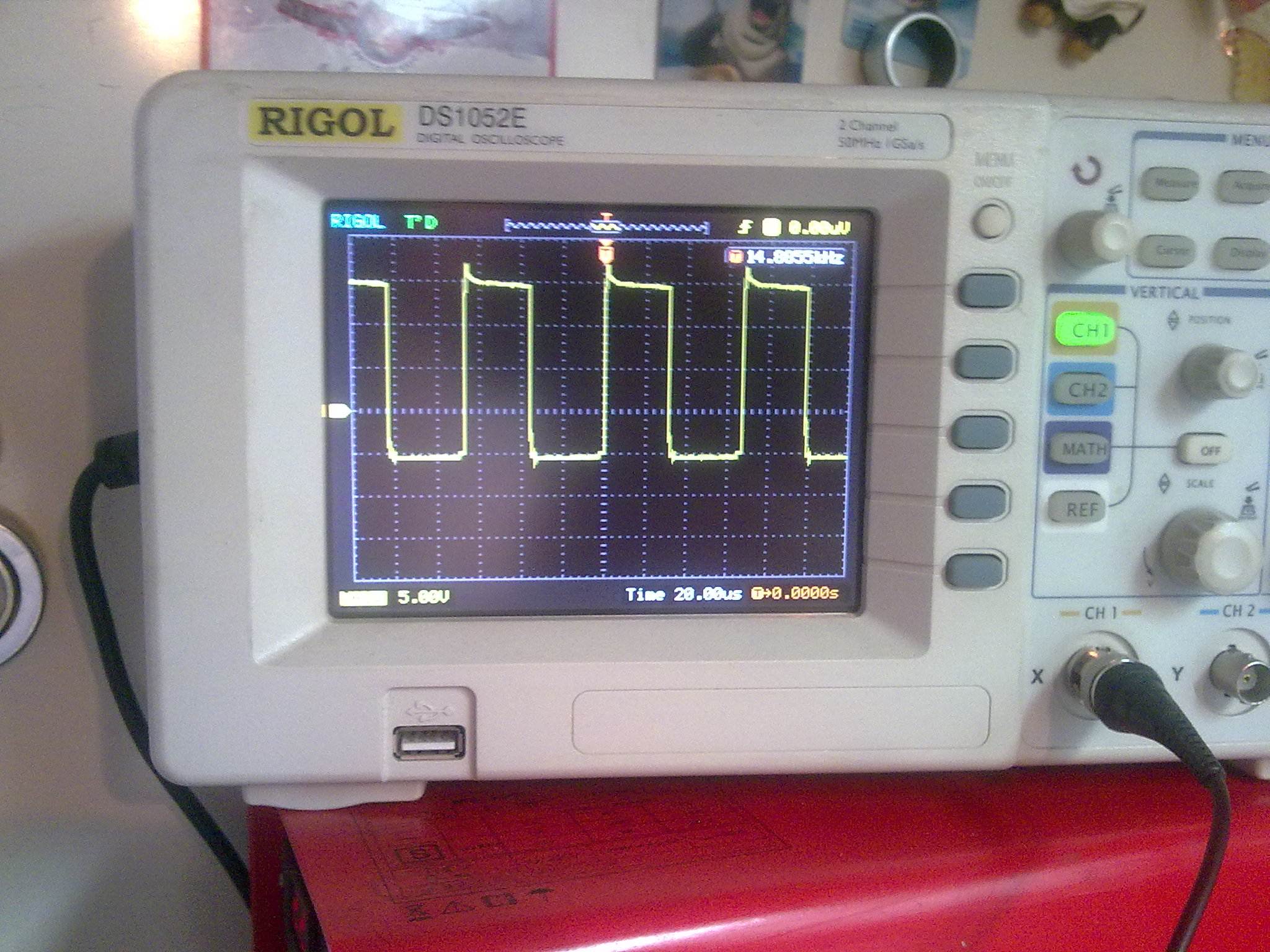

Адонис, если полетели все ключи, то скорее всего так же полетели рекуперационные диоды, резистор 51ом 12W и элементы драйвера ключей. Лучше сразу заменить элементы драйвера на новые, даже если прозваниваются как рабочие... Рекуперационные пока не впаивать.... Уже потом смотреть меандр на затворах, на эквивалентах 220 ом 2 ватта между затвором и эмиттером. Есть сомнения в правильности формы сигналов - сюда фото.

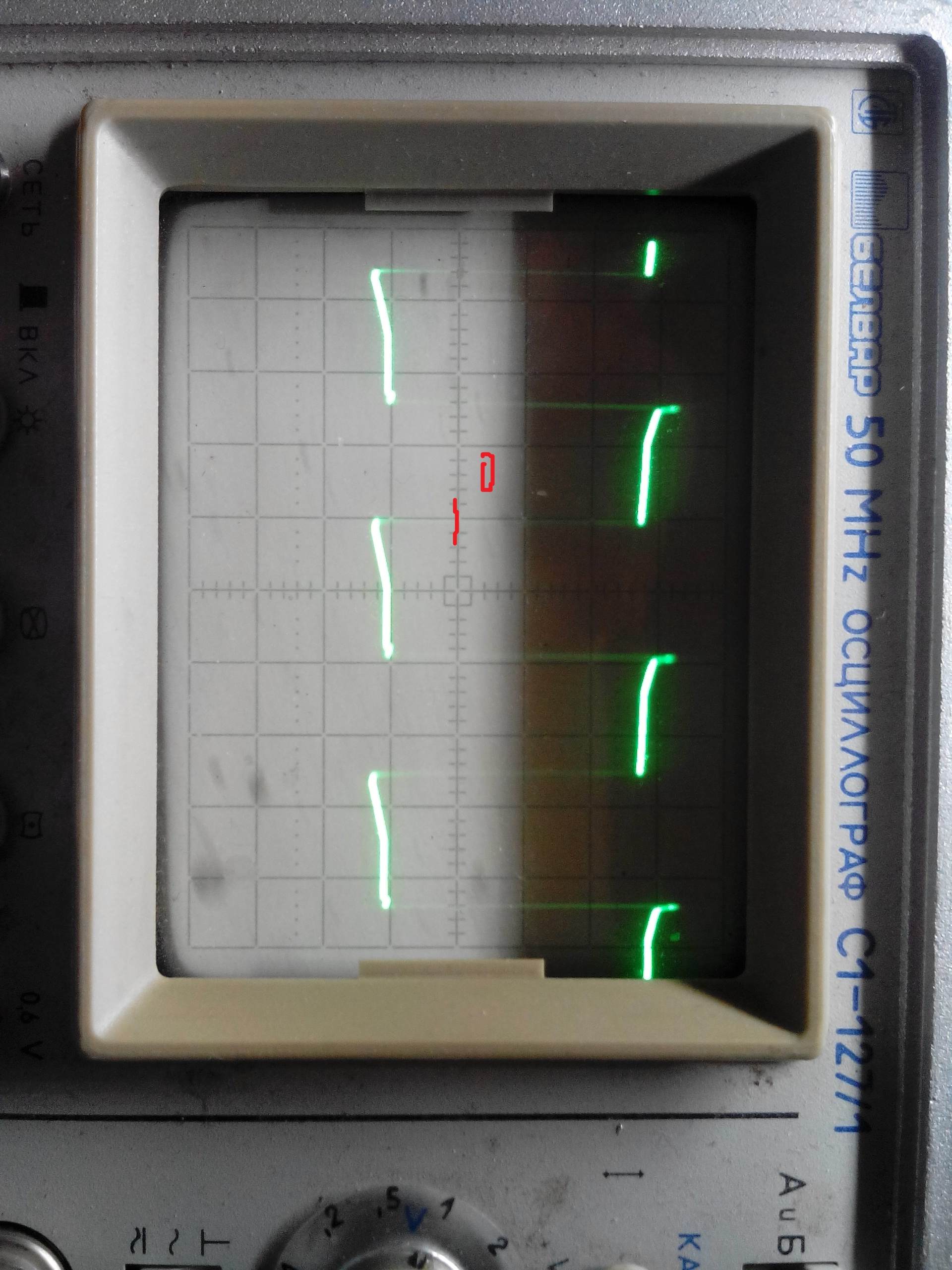

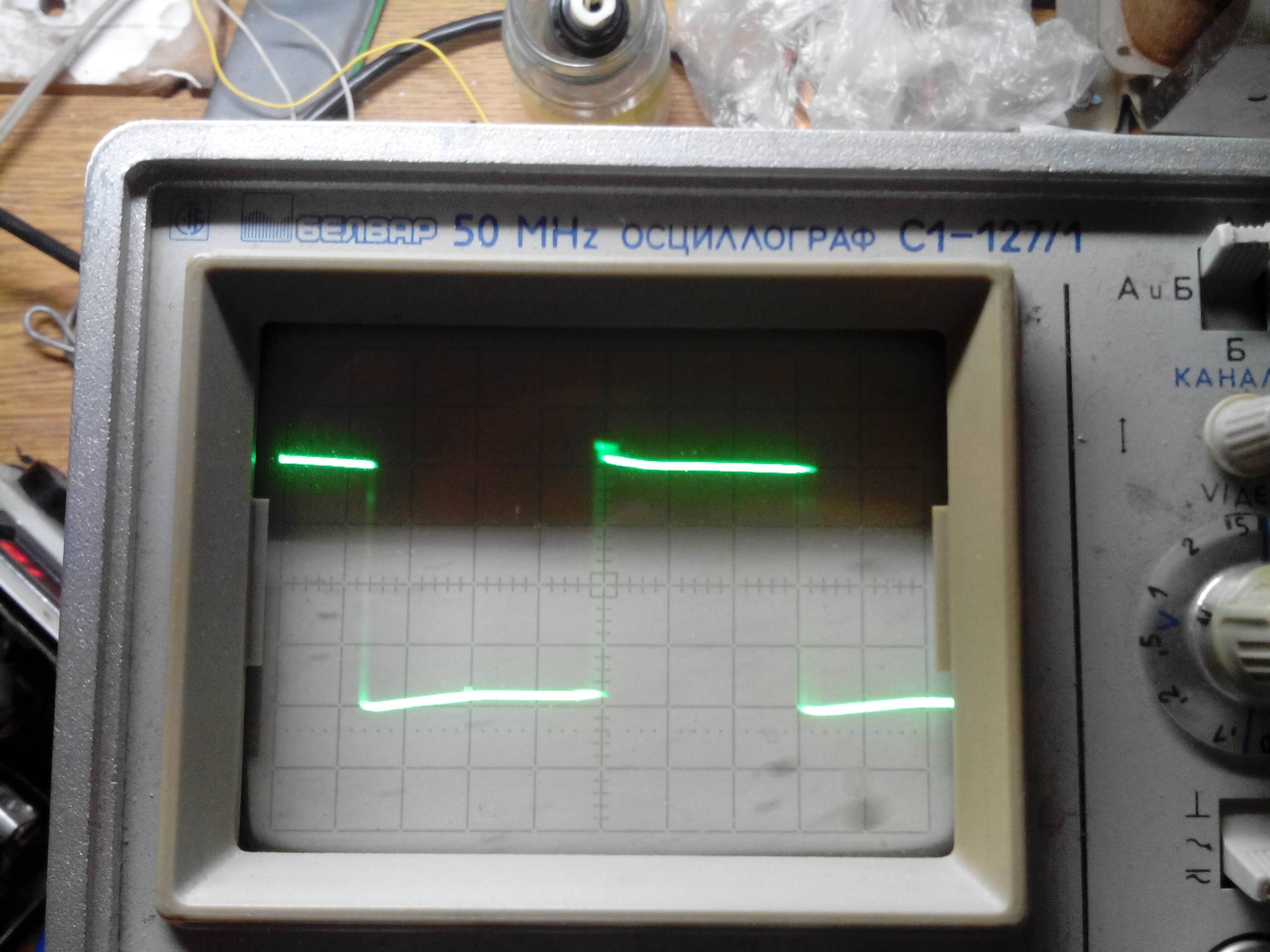

Недавно на Ресанте драйверы паял, ставил кондёры вместо затворов ключей, а резюки там и так в драйверах стоят, пара затворов там по 2,5нф примерно, я не нашёл таких и поставил один на 4,7нф, в одно плечё и в другое один, осцилки совпали с рабочим с ключами, Если причина в пробое транзисторов то рекуперационные наврятли сгорели, а вот если причина в рекуперационных то ключи тогда сгорят, Пройти осциллом по цепочке от затвора ключа перед ТГР и до эквивалентов нагрузки на драйвера, Рекуперационные проверить просто не выпаивая, через лампочку подкинуть из к противоположной шине питания, нижний к плюсу, верхний к минусу и ток в цепи померить на утечку через диоды эти, а лампочка что бы не стрельнуло,
Фото тоже скоро сюда покажу с затворов, Не смотря на то что осциллки починяемого полностью совпали с моим рабочим, они мне всё равно не нравяться

-Фортуна-, спасибо, не получилось загрузить схему, чтобы понять о чем речь, да и схемы нужной нет, а только похожие. Про рекуперационные диоды догадываюсь (что это), а вот фраза про замену элементов драйверов ставит в тупик. можно поподробнее?
24.01.2018 в 02:51:22
joha, спасибо за подробный совет, но я затупил и не въезжаю. :killyourselfbywall: Цитата "Пройти осциллом по цепочке от затвора ключа перед ТГР и до эквивалентов нагрузки на драйвера..." , если я правильно понял, то прощупать транзюки на затворах и эмиттерах, в которые нуно поставить эквиваленты. Кстати с кондерами хорошая мысль, а то у меня нет 2-х ватных резисторов в товарных количествах, всего 3 шт. наскреб :))) Если не затруднит, то вместе с фото скинь фрагмент схемы про которую речь идет.

Адонис, вот, как раз сейчас её мурыжу, на всякий случай просто всё заменил после ТГР, благо копейки
возможно у вас нумерация деталек другая будет
24.01.2018 в 09:56:50
joha, все менять не такие уж и копейки, если сложить цену, время (куда входит и входной контроль качества китайских деталей) и риск повредить плату. Не пропай одного из стабилитронов в затворе любого транзюка выкатит снежный ком геморроя. Не вижу здесь рекуперационных диодов, о которых писалось выше, или меня тормоза не отпускают? Буду ждать фотки.

Адонис, по сравнению со стоимостью ключей, которые могут вылететь из-за одного дохлого стабилитрона ценой в 5 рублей - копейки. При замене стабилитронов ставлю их с выводами. Резисторы смд стоят 5 рублей 10 штук на ленте. Транзисторы тоже - 5-6 рублей. Кстати, а схема у Вас часом не на оптронах? А то 220А разных вариантов бывают... Вот на оптронах. Рекуперационные - Д14,Д15
