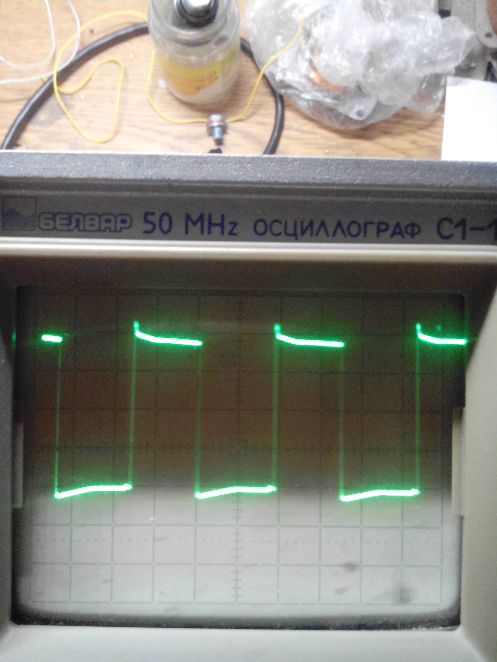

Фото выше , 5 в минус и 15 в плюс.

mastec написал:
Теперь понял , что должно быть в плюсе и что в минусе . Буду перемерять. 5 в минус и 15 в плюс.>
mastec, покажите эту же фотку, только чтоб видно было разборчиво крутилки на осциллографе в каком положении.

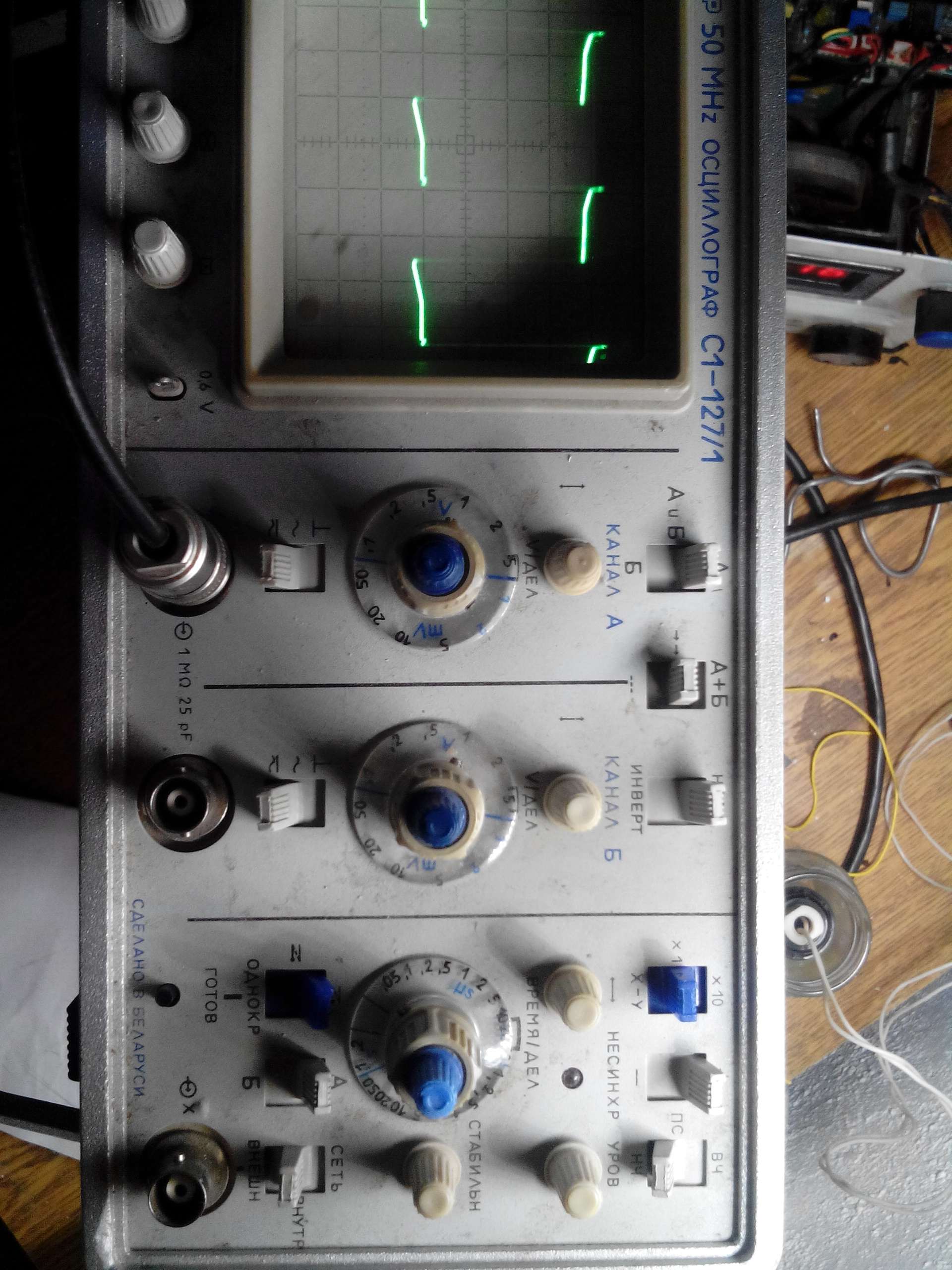

10.11.2016 в 22:20:31
5 вольт деление
20 микросекунд

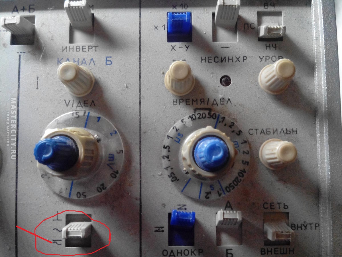

mastec, у вас не может быть такой осциллограммы, у вас закрытый вход и по фото это видно, вы его ручкой усиление подкрутили. Я отметил красной линией где должен стоять переключатель. Вот Сергей это счас увидит....

У меня осциллограф двух канальный , измерения проводил на канале А , на фото что бы ручки время и вольты были рядом я сфоткал Б ручку выставленную на 5. А другие переключатели не поправил . Ручка стояла в том положении что вы указали.

mastec, А зачем вы мне дали фотку не того каналла? давайте заново экран с сигналом и канал А в одной фотке чтоб были.

Справа внизу заметьте у меня стоит канал А , на Б я не мог мерить.

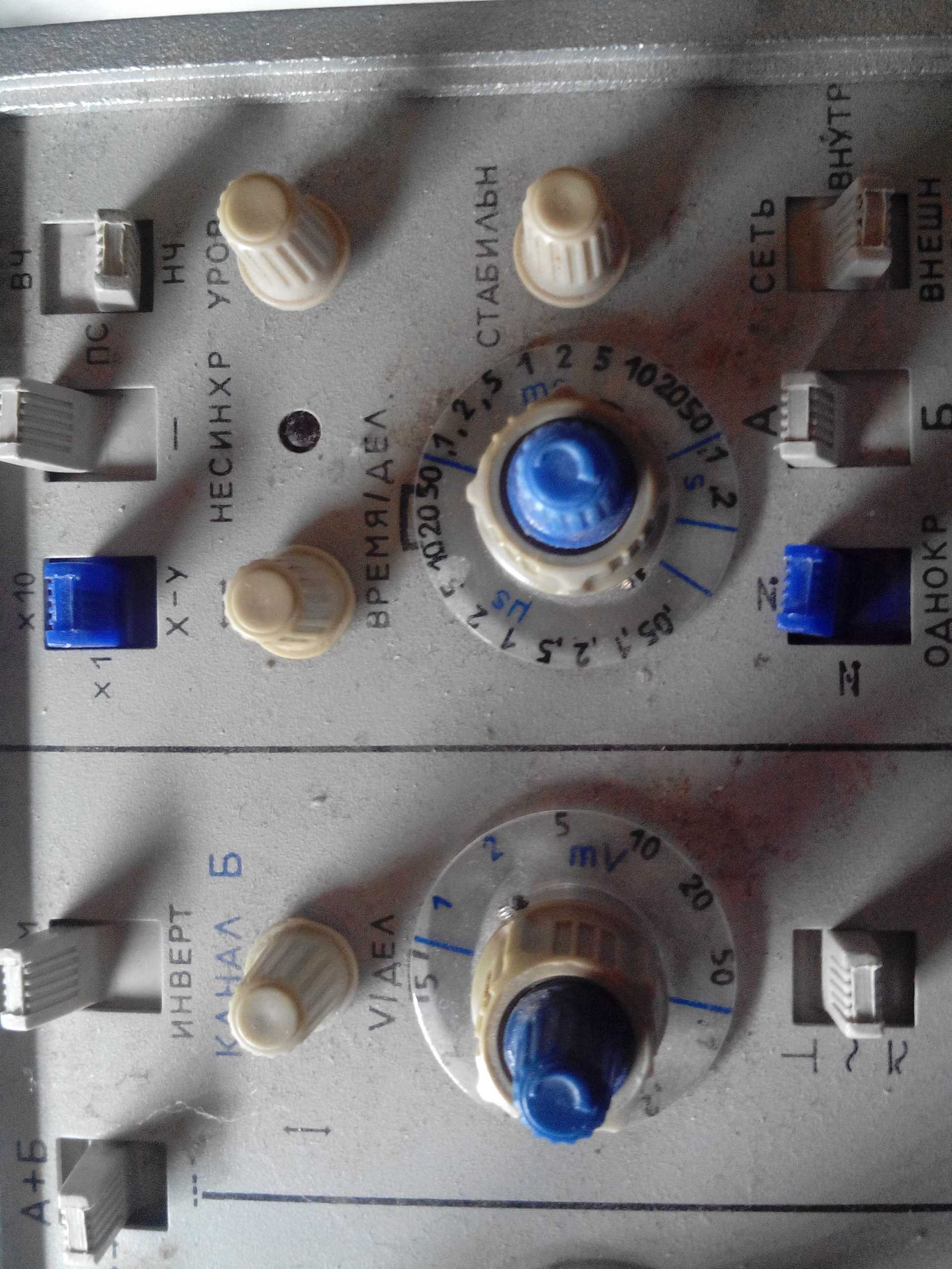

mastec, это синхронизация от каналла А, а ручек от него не вижу.

Теперь как ?
