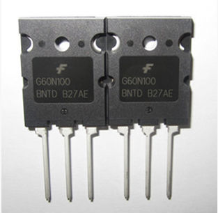

vlbudkin драйвер почти такой только нет кондера,просто сигнал впервые вижу без смещения в отрицательную область при стабилитроне 18в,но сейчас при помощи вас понимаю немного, что в транзисторе в драйвере срезает , двух полярный стабилитрон не буду ставить боюсь, работало раньше по штатному бумаю что можно попробовать на нагрузке подать не больше 50А через гальваническую развязку как отрабатывает ос. Сбой питания тоже мысль мелькала, питание шим 14.5в приходит должно 15в вроде в других схемах так . ТРГ на ХХ не грелся все же проверю на нагрузку засниму видос может кому в дальнейшем пригодится ,сосед говорит что такой сварочник у него лежит сломанный обещал принести.Сват завет в баню ухожу на пару дней,до связи.

Когда то давно фотографировал. Без транзисторов. На резисторах 200 Ohm. Сварки эти мощно варят, но мрут очень быстро, практически новые

С Новым годом всех! Подскажите пжл фазировку управления для выходных транзисторов в сварке Торус 200, принесли без выходных , и провода отпаяны. Пробовал вместо 220 подавать 30 в от БП, ставил 4 транзистора IRF 360, на выходе появляется постоянка, на выходном трансформаторе врухполярные импульсы. Вроде все в норм. При включении 220 в взрываются 2 транзистора похоже сквозной ток. Может у кого есть под рукой такой сварочник. Спасибо

e_dk, Мост состоит (условно) из левого полумоста и правого полумоста. Каждый полумост состоит из верхнего ключа ( подключены коллекторами к +310в) и нижнего клуча( подключены эмиттерами к -310в). Ключи работают попарно синхронн‎о. 1-я пара :верхний левый ключ+нижний правый ключ. 2-я пара :верхний правый ключ+нижний левый ключ. Сигналы на ключах в паре одинаковые. Фазировка:Строго при отключенном силовом питании, транзисторы хотя бы по штуке в баяне впаяны. Если подключить осцил обоими ‎концами к базам ключей из одной пары сигнала или не будет или очень из кажон и по форме и по амплитуде. Это показатель что пара сфазирована.Если на базах пары виден парильный сигнал( двухполярный) это значит что пара не сфазирована или эта не пара. Сигнал между базами не парных транзисторов правильный и двухполярный. Зарисуйте и бедет понятно.На мосте с одной трг работает , должно сработать и у вас , может придется зашунтировать резистором база-эмиттер транзисторов.
