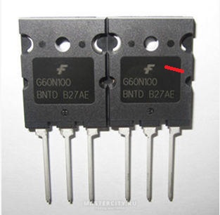

Здравствуйте Имеется ресанта 250 а.. Плата gpv 267...на выходе 67 вольт но горит лампа перегрузки... Куда копать?
18.01.2024 в 07:28:00
#7218011
Slon2009, как всегда "копать" в сторону замеров и анализа схемы.Результаты измерений и свои соображения, на обозрение сюда.
18.01.2024 в 08:06:51
#7218015
Slon2009 написал: Здравствуйте... Как в ресанте 250 а... Проверить антизалип... При выпаяных силовых транзисторах...
Slon2009, Откуда напряжение на выходе если силовые отпаяны?
18.01.2024 в 08:08:01
#7218016
Slon2009 написал: Здравствуйте Имеется ресанта 250 а.. Плата gpv 267...на выходе 67 вольт но горит лампа перегрузки... Куда копать?
Slon2009, Ты уже транзисторы впаял?
18.01.2024 в 08:52:04
#7218022
Slon2009,
Любая деталь из этих.Суть не открылась оптопара.
18.01.2024 в 19:46:20
#7218192
vlbudkin, оптопары проверял и выпаивал.. Рабочие... Там их две
18.01.2024 в 19:58:00
#7218194
vlbudkin, поставлю новые и все прозаоню что вы сказали отпишусь
18.01.2024 в 19:59:35
#7218195
Slon2009, На стабилитроне должно быть порядка 12 в. На диоде оптопары 1,2 в.На транзисторе оптопары 0,6 в.
18.01.2024 в 20:09:01
#7218196
brown написал: Slon2009, Ты уже транзисторы впаял?
19.01.2024 в 06:36:37
#7218297
brown, стабилитрон 18 вольт? Там 9.70 вольт... Транзистор оптопара 15 вольт и диод оптопары 0.987 вольт... Это плата управления не исправно? Оптопары заменил тот же эфект

vlbudkin, спасибо большое... R03 были омики а надо было килоомы... А как проверить антизалип... Т. К если он не исправен при залипании электрода горят транзисторы
20.01.2024 в 15:12:44
#7218711
Не должны они при залипании гореть даже если нет антизалипания, А вот при кривом антизалипе они будут гореть при отрыве электрода после залипания
20.01.2024 в 16:04:47
#7218716
Slon2009, прежде чем проверять антизалип вы должны убедиться на баласте 0.5--1 ом что работает регулировка тока ( т.е. обратная связь).Или по амперметру или по вольтметру.Потом на баласте 0.15--0.17 ом посмотреть рабочий ток мин,средний,макс. Если все устраивает через сварочные концы через амперметр делаете КЗ.И смотрите за током ,регулятор также мин.средний,макс.Сначала регулятор в мин. какой ток получился и сбрасывается ли он до примерно 40а. Если ток на мин скаконул и не сбросился- антизалип не сработал.Тоже самое и на среднем и максимальном.А отсутствие антизалипа или слишком медленное его срабатывание очень миленько убивает транзисторы особенно в новых аппаратах которые урезаны по самое некуда.
