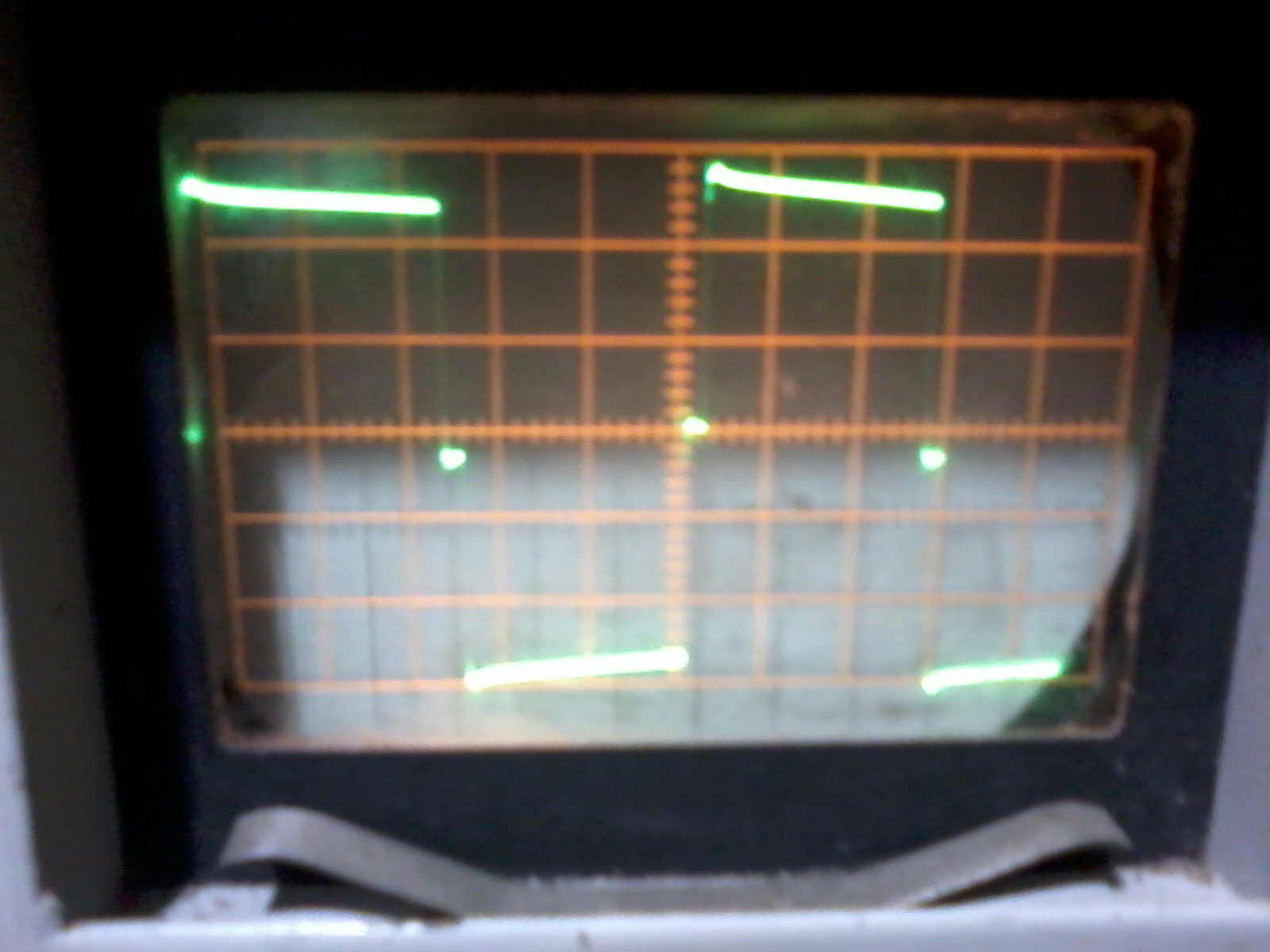

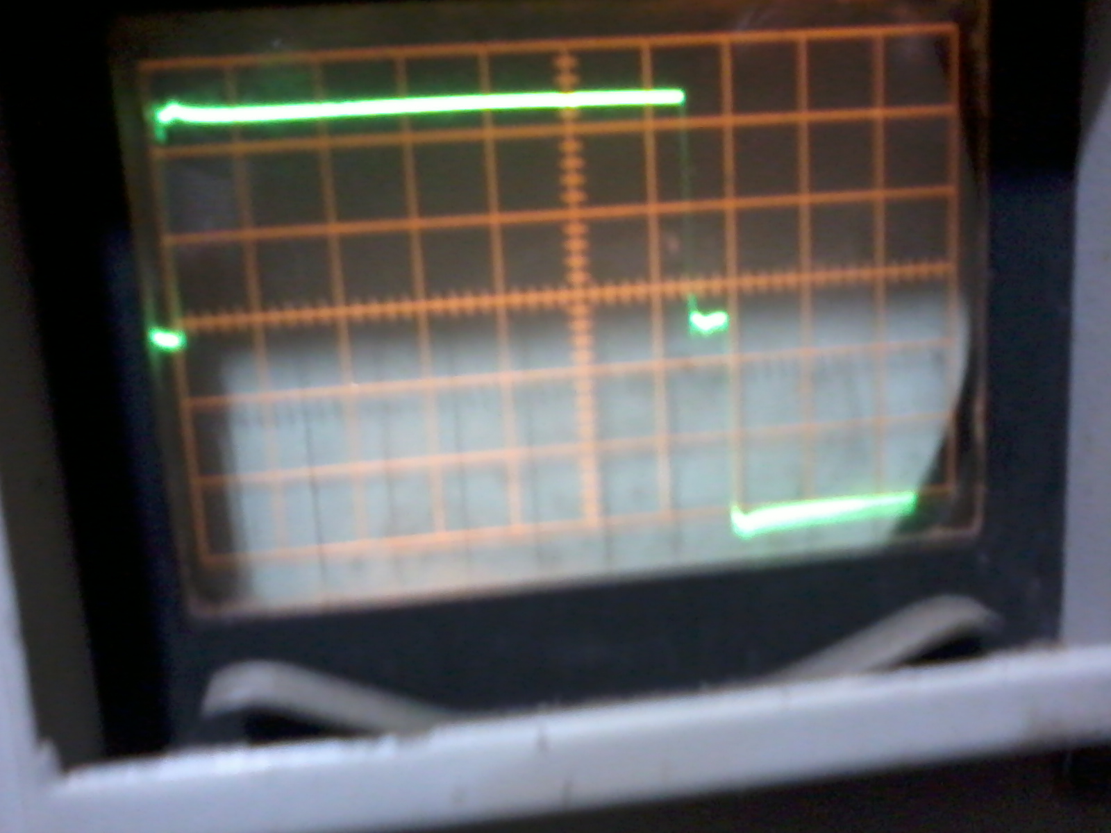

Здравствуйте уважаемые!Помогите! Gerrard MMA-250 вылетели 2 из 4х ключей, после недавней замены. Кроме них ничего не паяно. Осциллы на нагрузке 220 ом вроде нормальные. Проверил защиту по току - пробит диод. Подаю до 5в, в место его катода - ШИМ не схлопывается. При замыкании датчика температуры - схлопывается. В драйверах стоят светодиоды - такой схемы не нашел. Боюсь ставить ключи, не разобравшись в причине. По осциллам - 5в/дел F-36,3 кгц (частотомером) одна картинка -2мкс период,
вторая 5мкс - 2периода. Вход открытый 15в в + и 15в в- Буду признателен за помощь С уважением UR5CHK

А на каком ШИМе построен блок управления? Похоже, что это 3525 + СА3140.

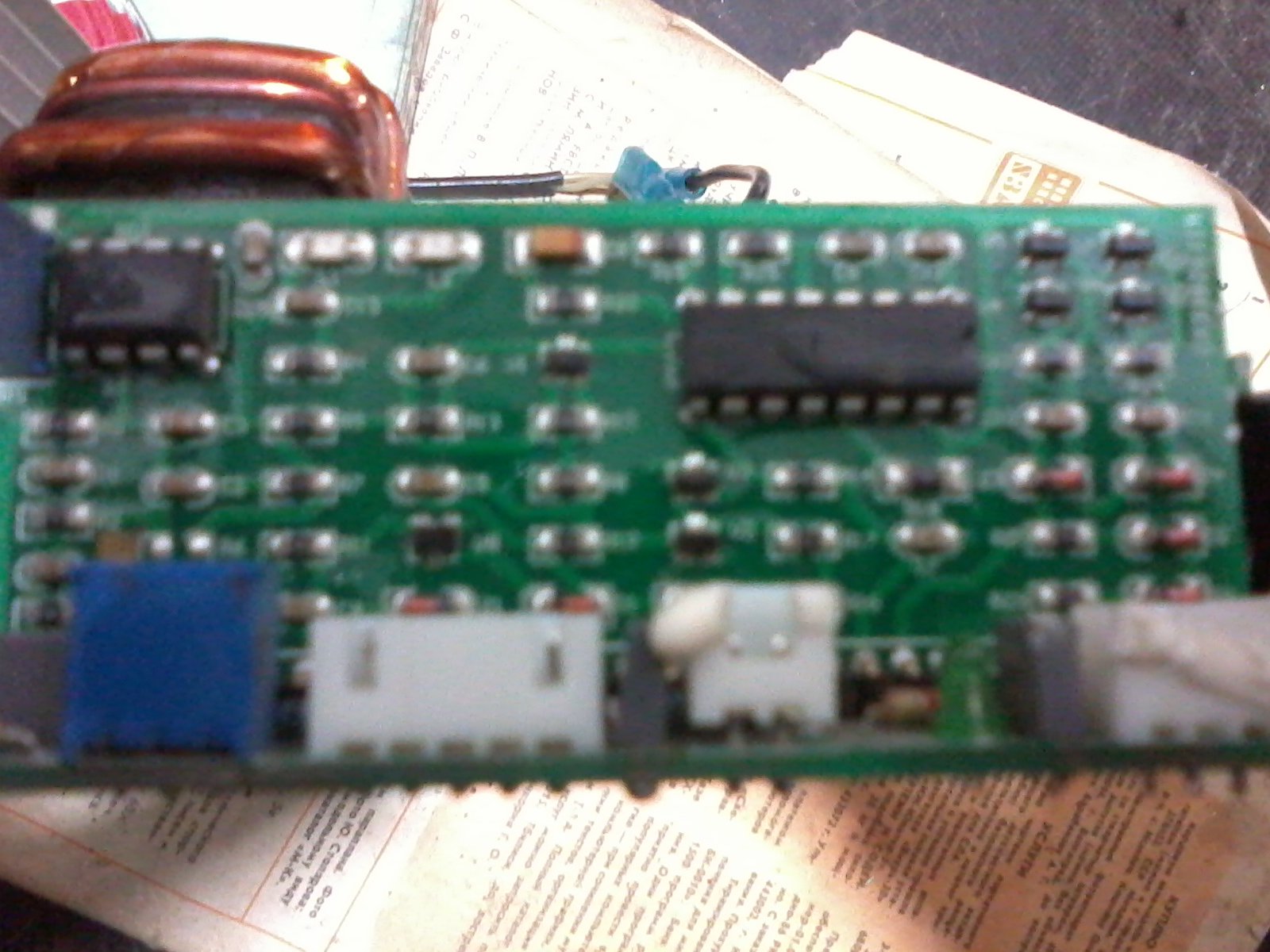

S237! большое спасибо за участь. Да, на платке стоит ка3525а, и с 8мю ножками мс, прочитать невозможно из-за лака.

ur5chk, Значит лак отверточкой почистить.

ur5chk, На прошлой странице я говорил вот об этом, и у вас ситуация очень похожая: "Вот в этой ситуации как раз ОЧЕНЬ полезно и посмотреть ДЕД ТАЙМ. Может его немножко увеличить нужно будет. Ну и зависит, конечно, от самого ключа. От марки, от качества, от перемаркера. Увеличение ДЕД ТАЙМ на около 5% ни к чему заметно плохому не приведет. Как самое негативное - это немножко уменьшение максимального тока сварки. И все."
Глядя на ваши картинки, ну вот кажется мне, что это время у вас слишком маленькое. Значит его нужно немножко увеличить. Как это делается, находится вот здесь в ссылке, которая ниже. Там и схемка аппарата имеется, точнее кусок схемки, и разяснения по принципу работы 3525, и назначение ее выводов.
А слишком маленькое время может привести к ситуации, когда открыты ключи верхего и нижнего плеч одновременно. Тогда возникает "сквозной" ток. Тогда и вылетают ключи. http://files.d-lan.dp.ua/download?file=05fb5e2bb2609e9f34ae50f9b9722a09

ur5chk, Здесь не ток сварочный уменьшать надо, а "мертвое время" увеличивать нужно. Не досмотрели ваши предыдущие мастера картинку на осциллографе, либо не правильно ее прочитали, соответственно и не так поняли.
