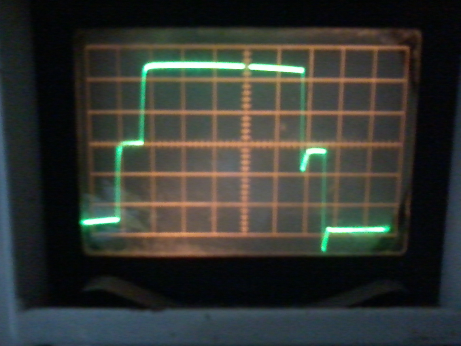

ur5chk, Привет.Обратите внимание на замечание s237,по поводу мертвого времени!!!

tosi, Одно время другое, если не перекроет. Всё к.з. Ключи в хлам.

Накоец то доехали. Теперь давайте подумаем почему так происходит? Здесь главное: когда понимаешь (ИЛИ ПОЙМЕШЬ (поймете)), то тогда и логика включается.... а почему??? И начинаешь искать, если не лень. Да не жосткий я модер. Поймите. Просто хочу, что бы мозги работали. (Не мои, мне достаточно).

s237, Вы простите меня, но как и обещал, с утра на работу, чтоб с комка рабочего Вам снимки передать, А ноутбук ушёл на неисправность. Я и попался. Пришлось разбираться, не до Вас было, простите. Когда к Вам кинулся..., шнур дома забыл, ИДИОТ. А дома не получается Вам отправить рисунок......... Ну вот. Кажется сдох 3846. Или ослик? на плате грелся периодически 4 на 4 секунд TL084? Пока всё, буду копать.

Спасибо всем. Разберусь с обратной связью по току, и обязательно увеличу дэд-тайм до этой картинки (фото осцилы с ремонта предыдущего моста)

s237 написал: ur5chk, Здесь не ток сварочный уменьшать надо, а "мертвое время" увеличивать нужно. Не досмотрели ваши предыдущие мастера картинку на осциллографе, либо не правильно ее прочитали, соответственно и не так поняли.
s237,
s237,А разве ток уменьшается не шириной импульса и соответственно увеличением мертвого времени?

ur5chk, Нет, "мертвое время" всегда фиксировано и должно быть стабильно. Именно оно и определяет чтобы плечи не открылись одновременно. А вот сварочный ток регулируется заполнением ШИМ (скважностью импульсов). Цитата: "шириной импульса и соответственно" Безо всяких соответственно. Это не взаимосвязанные вещи. А это совершенно разные вещи.

s237, Как же Вы похожи на того Шахматиста, который играл со Всеми, несмотря на нации, на 42 шахматных досках ОДНОВРЕМЕННО. АППЛОДИРУЮ.Но дело не в деферамбах.стоп. 3846 не причём. 11, 14 меандр идёт, ослик цел.Завалены вершины импульсов(плюс к минусу, Минус к плюсу). Всё синхронно. Блин, буксую, показать бы да не могу. Пост
5835780 Линия тишины 1мкс. потом плавный свал на минус.это по спаду .По плюсу тоже самое но зеркально. НО ЭТО ПРИ СНЯТЫХ ДИОДАХ НА ДРАЙВЕРЕ. А вот и самый главный прикол. Забыл написать. Помнишь,я говорил о2-х паралл. диодах на вторичке? Там один убит был наухнарь второй цел. меняю. на работе. ослика нет, азарт. Варим тройкой. Пол электрода. Дым.Опять они. Это вторичка дежурки, но стояли byg20j. Вот и предложил 3-этажку из.... не помню.А на драйвере стоят (стояли)ss14. Даташит смотреть надо. А с англ. не дружу, плохо.
