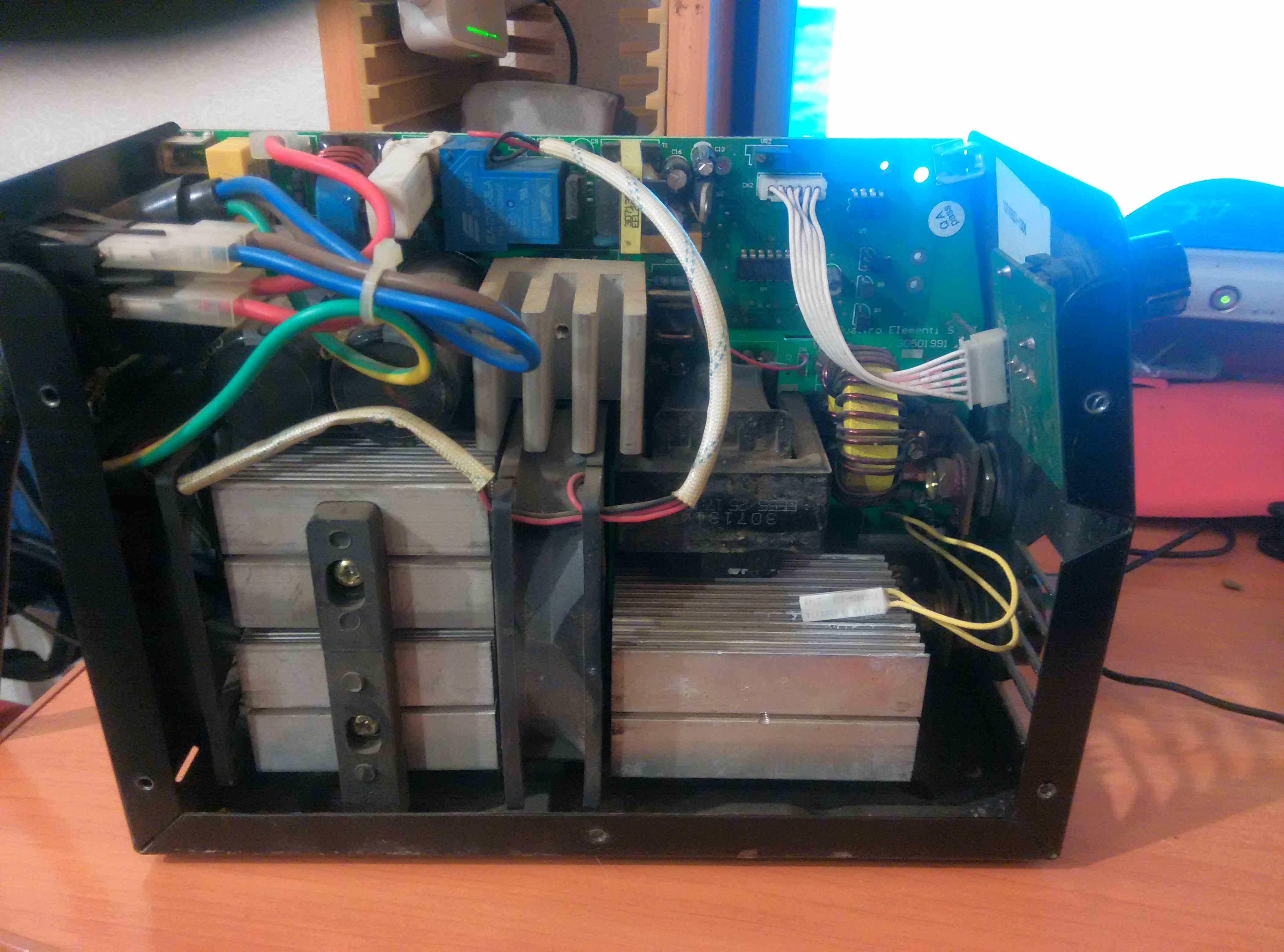

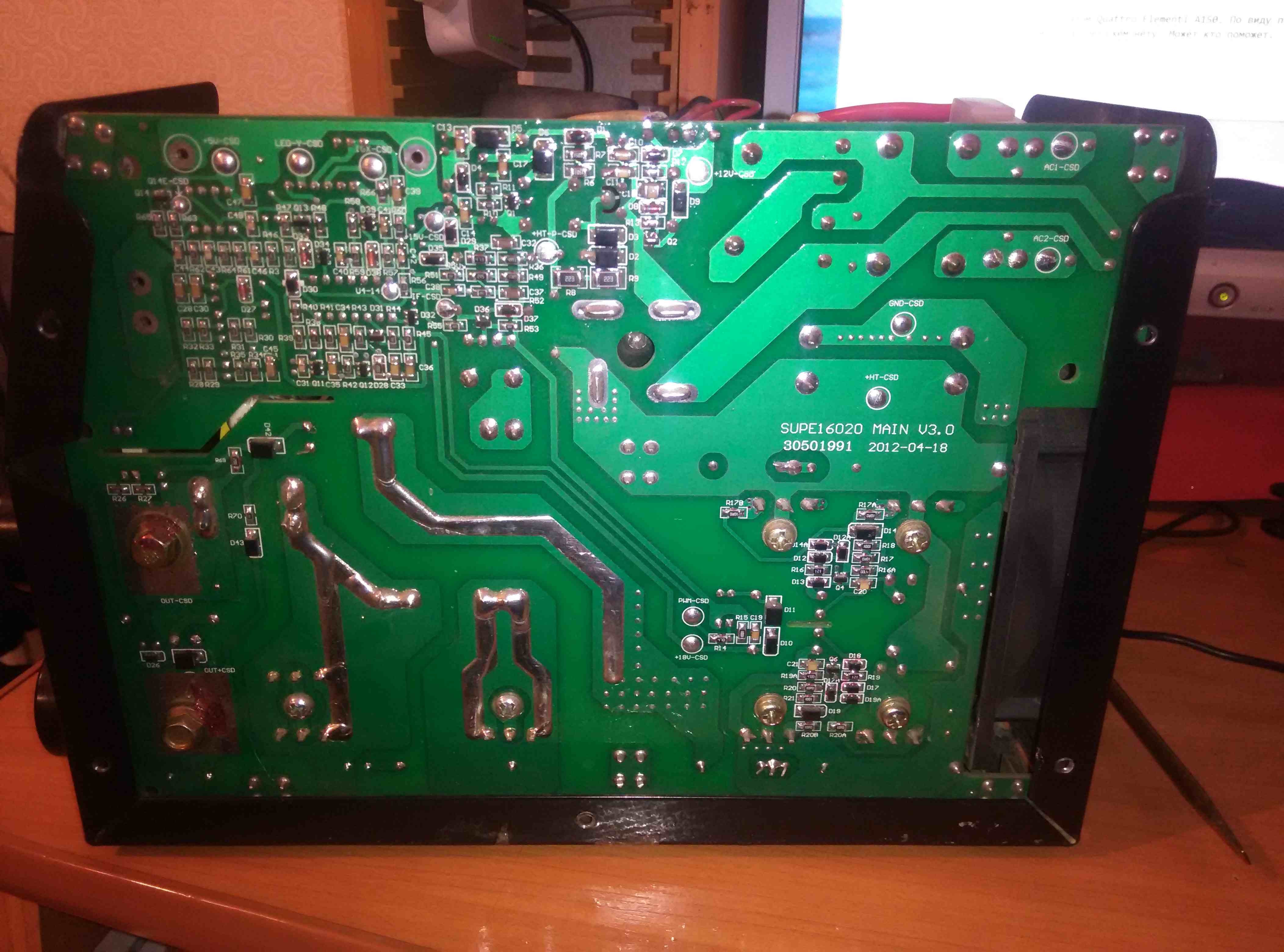

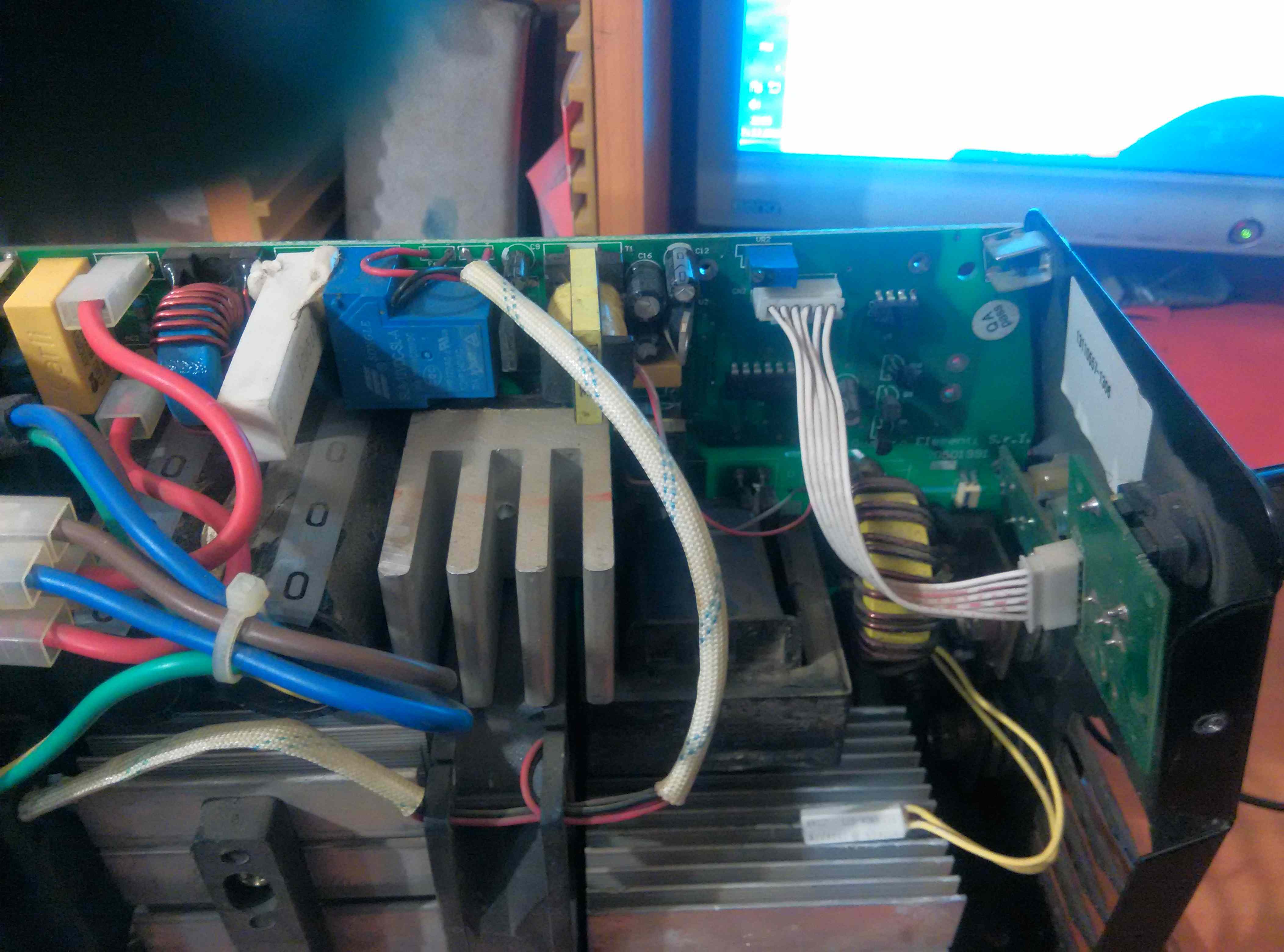

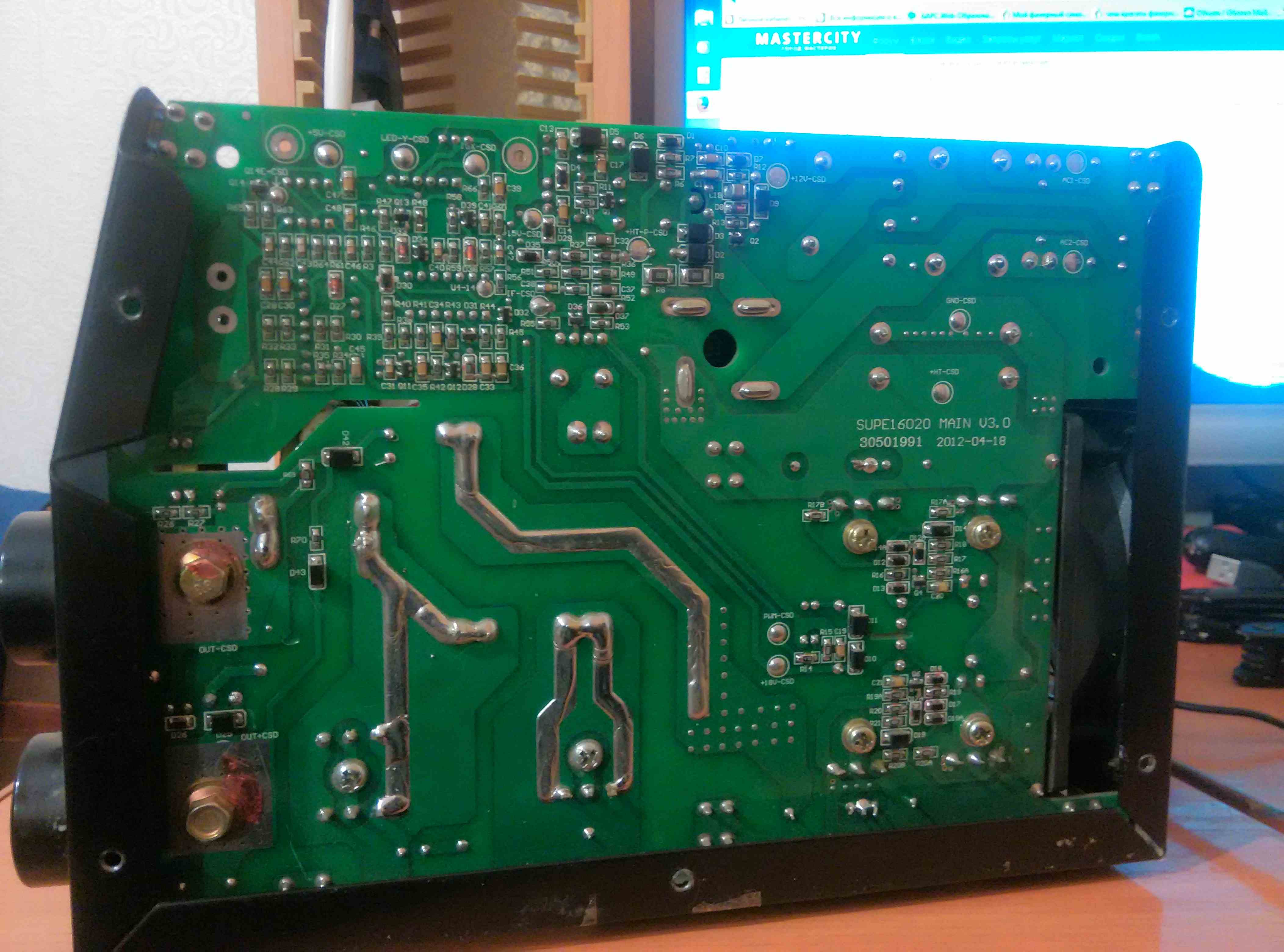

Спасибо всем откликнувшимся, в общем суть проблемы следующая: попал мне в руки после некого мастера который выдрал плату управления, переменял там все микросхемы и то ли пропаивал всё подряд то ли выпаивал всё и прозванивал, в общем проблема была в том что напряжения на выходе нет, я заменил шим и тл084, заменил частотозадающие конденсаторы, шим появился, но! он сжат то есть идёт ограничения тока, напряжение на выходе появилось но естественно тока нет. Аппарат построен на UC3846 и одной TL084 схема ни похожа ни на что, помогите разобраться куда копать.
