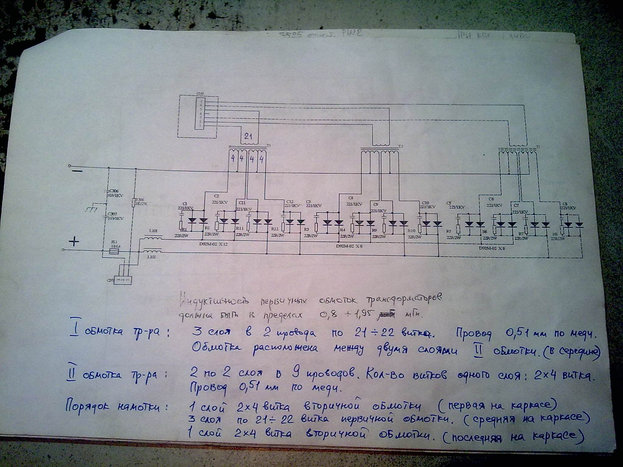

U-Kmaster, Не может быть такого из-за подсоса воздуха в зону электрода? Вроде бы условия электрического пробоя зазора у воздуха и аргона сильно разнятся - возможно что дуга начинает пробиваться там где легче, а вот почему там легче это стоит выяснить. Может изменить наклон горелки и посмотреть будет ли проявляться поджиг дуги сбоку электрода?

s237, Доброе утро. Аргоном не пробовал, ПА (СО2) - доводилось. Попытался найти объяснение почему дуга переходить из казалось бы лучших условий для возникновения (острие электрода) в казалось бы худшие условия(боковая поверхность электрода) Казалось бы - на самом деле на боковой поверхности возникают лучшие условия для зажигания и горения дуги, раз она туда переходит. А вот почему так происходить - этому должно быть какое то объяснение.

Павел332, Доброе. Единственное, что приходит с мыслями, что чем выше частота преобразования, тем больше проявляется скин эфект. Если я вообще правильно об этом думаю. Это тогда, когда ток протекает по поверхности проводника. Именно поэтому и мотают тонким проводом, но во много жил. Например вот так, немножко раньше показывал эту фотку: Вот этот аппарат работает на частоте около 100 кГц.

s237, Считаете, что переход дуги с заостренного конца обусловлен скин-эффектом? На выходе инвертора пульсирующий постоянный ток, или думаете что сказывается высокая частота осциллятора? Если осциллятора, то может быть увеличение зазора в разряднике сможет снизить частоту тока разрядов? U-Kmaster, Осциллятор работает непрерывно в момент горения основной дуги или кратковременно в момент поджига?

Павел332 написал: Осциллятор работает непрерывно в момент горения основной дуги или кратковременно в момент поджига?
А на этот вопрос кроме вас никто и не ответит. Аппарат то у вас в руках. Или посмотреть трудно? Или еще вопрос: а для чего необходим осциллятор? Какие его функции? Для чего он нужен вообще? Теперь уж вы поищите ответы, а я почитаю, да и все почитают. Как подсказка: электрический ток пойдет по самому простому пути? Или как? Там где наименьшее сопротивление? Или как? Даже хоть это просто воздушный зазор. Вот какой зазор в свече зажигания в Жигулях? Неужели ни на какую мысль не наводит? Более того, а какой лучше, тот который больше, или тот который меньше? И совсем последнее: а где использовалась пластмасовая пуговица от гимнастерки у водителей "полуторки" во время второй мировой? И это не более чем кусок теории. Ну и вообще совсем последнее: вы ремонтировали инверторные сварочники?

Павел332 написал: U-Kmaster, Не может быть такого из-за подсоса воздуха в зону электрода? Вроде бы условия электрического пробоя зазора у воздуха и аргона сильно разнятся - возможно что дуга начинает пробиваться там где легче, а вот почему там легче это стоит выяснить. Может изменить наклон горелки и посмотреть будет ли проявляться поджиг дуги сбоку электрода?
Павел332, вчера пригляделся, похоже что от цанги даже происходит иногда поджиг . причем при единичном нажатии кнопки горелки поджиг нормальный, а когда начинаешь цмыкать кнопкой, начинается то что описал
Павел332 написал: s237, Считаете, что переход дуги с заостренного конца обусловлен скин-эффектом? На выходе инвертора пульсирующий постоянный ток, или думаете что сказывается высокая частота осциллятора? Если осциллятора, то может быть увеличение зазора в разряднике сможет снизить частоту тока разрядов? U-Kmaster, Осциллятор работает непрерывно в момент горения основной дуги или кратковременно в момент поджига?
Павел332,осциллятор работает только в момент поджига, при нажатии кнопки, при появлении дуги он отключается. может быть тут еще какая то засада.
причина в осцилляторе как мне кажется .
