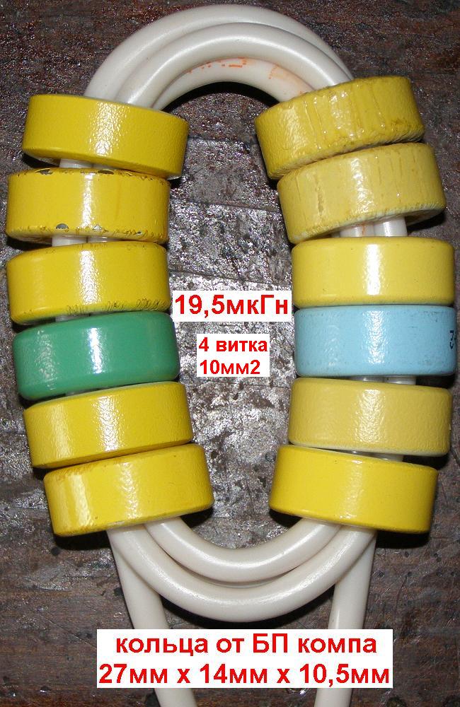

Можно и без колец, только витков будет больше. Когда то пробовал дроссель от обычного 50 Гц полуавтомата на обычном железе. Результат вполне ожидаемый и нормальный. Когда то намотал такой же шинкой просто на катушке от 0,5 кг сварочной проволоки (имеется в комплекте к любому полуавтомату), до заполнения. Получилось около 30 витков вообще без сердечника, если не считать болт для крепежа. Результат такой же хороший.

В ПИКО-162 лентой без сердечника намотан, Где-то была ещё картинка на трансформаторном железе, но куда-то пропала
Вот нашёл

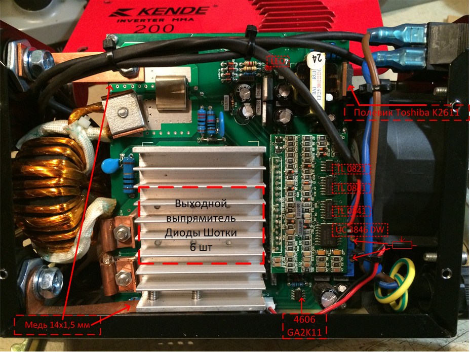

Микитович Кстати говоря. Кто то мне и задавал этот вопрос уже. Вот четкий пример: Принесли САИПА 165. Все хорошо при работе с толстым (2 мм и более) металлом, а вот с тонким (Жигулевское крыло, например) - прожигает. Прожигает именно в момент поджига дуги. Это, напомню, полуавтомат. Долго думал как этот момент обойти. Придумал. Самое главное, что с такой проблемкой владельцы САИПА 145 - не обращались. Начал искать разницу. Нашел. У одного аппарата напряжение ХХ около 17В и регулируемое от этой величины, а у другого на ХХ - 44-46В. Зачем? А затем, что бы сделать работу с толстым металлом более комфортной, соответственно и продажи лучше, и заработок производителя. Получается так: более высокое напряжение обеспечивает более надежный поджиг дуги. Когда дуга уже горит, то напряжение уже стабилизируется на тех же 17 (около +-) Вольт. Подумал еще, а как сделать так же как в более слабой модели этой серии аппаратов. Придумал. Все очень просто. На морду лица ставится один тумблер. У него два положения: толстый - тонкий. Тем более на плате все уже имеется. При работе с тонким металом - тумблер в положение "тонкий" - и тогда на ХХ около 17В. При работе с толстым металом - тумблер в положение "толстый". И тогда на ХХ около 45В. Попробовал сам - понравилось. Отдал на автосервис знакомому кузовщику, не говоря ничего. Он разницу заметил сразу. Вот такая мысль. Во многие следующие аппараты добавил на морду лица, еще и вольтметр. Тогда вообще все наглядно. Нажал тангенту - и все видно. Вот такая доработка. Отзывы потом положительные. Здесь возможен (наверное) подобный подход. А еще, Микитович, показали бы свою схему, ну и фотки, было бы еще проще. А то пока только разговор.
А в этой ситуации, внешний дроссель - это самое простое решение. Ну и последний вопрос: вы в Киеве?

s237, Да. В нем родном родимом. . Дроссель - только внешний, внутри нет места.

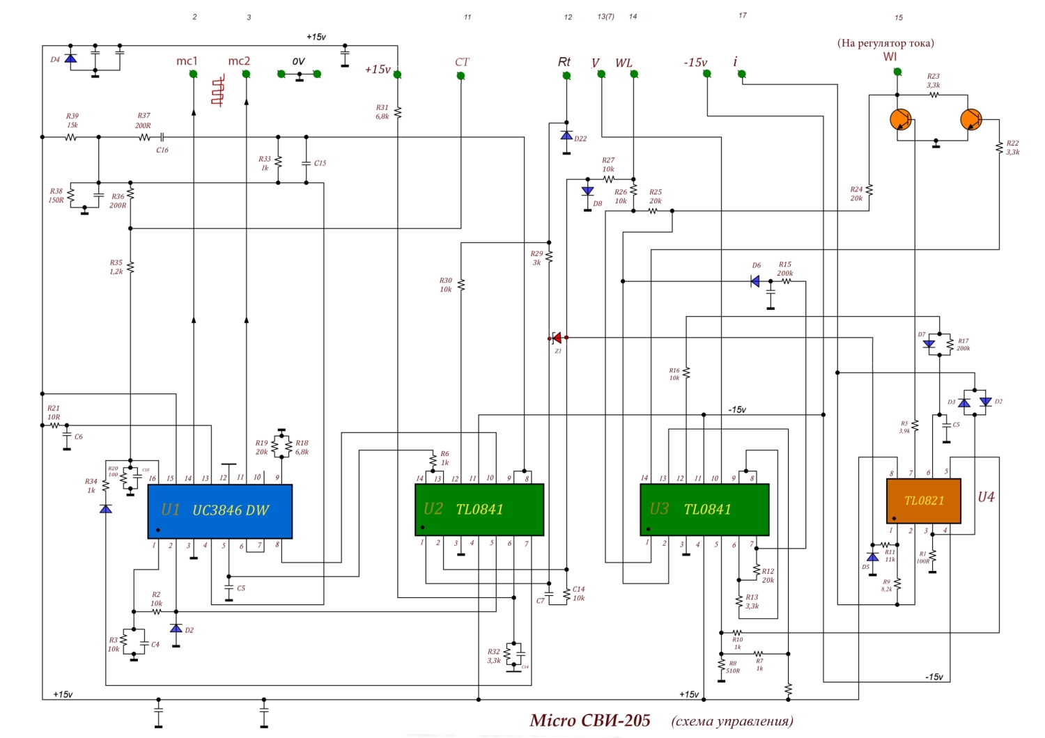

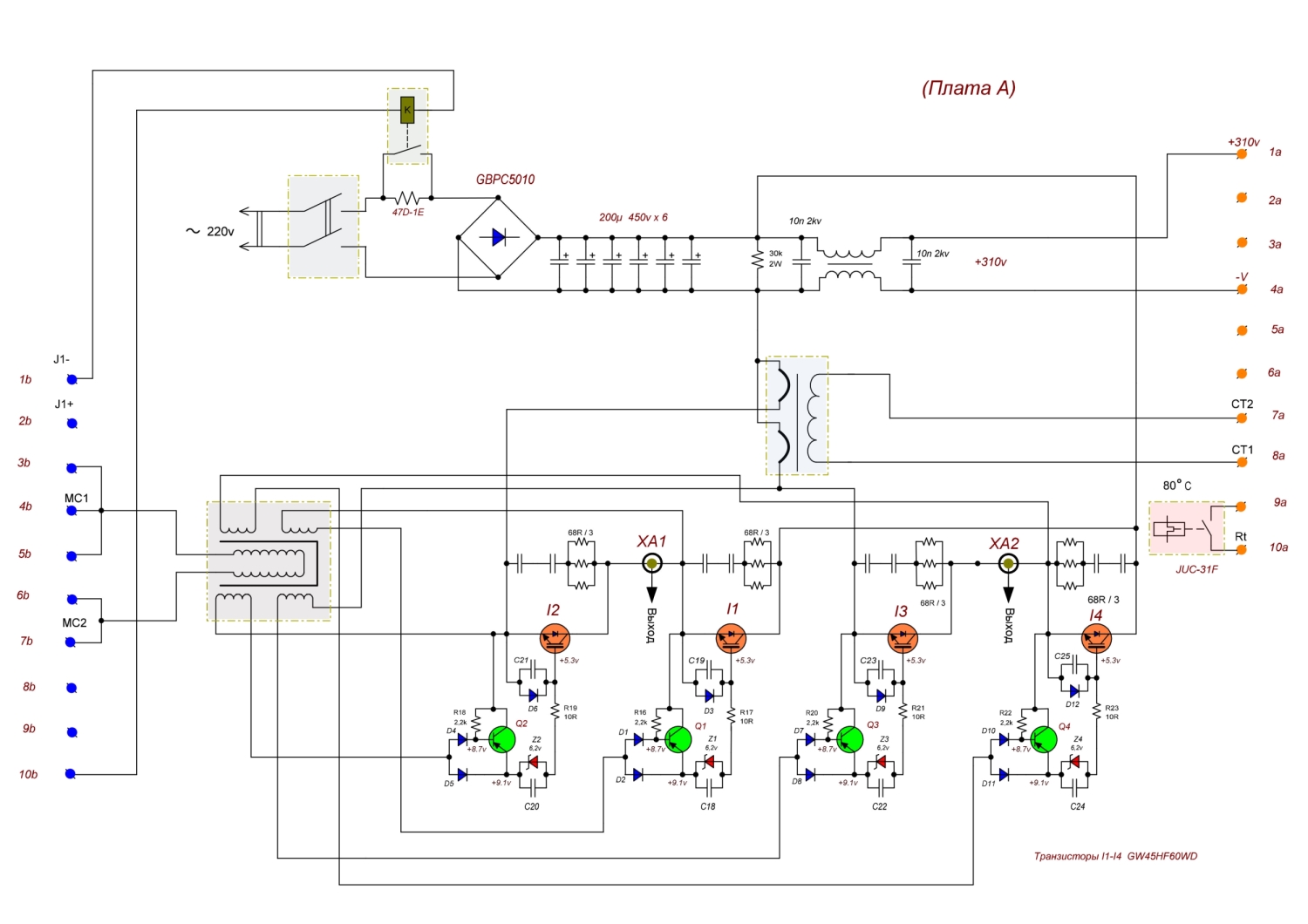

Тумблер на фейс - не вопрос, вопрос куда паять. Проверял Uxx и (U при Rнагр=1 КОм): цифровик - 95 (65) В, стрелочный тестер - 85 (58) В. Выходной ток замерить нечем, но по некоторым косвенным показателям 130-140А. Как то варил стык стали с чугуниной 4-кой похожей на УОНИИ, нормально, до сих пор стоит на улице (это старая-престарая кровать). . Внутренности
Схема
